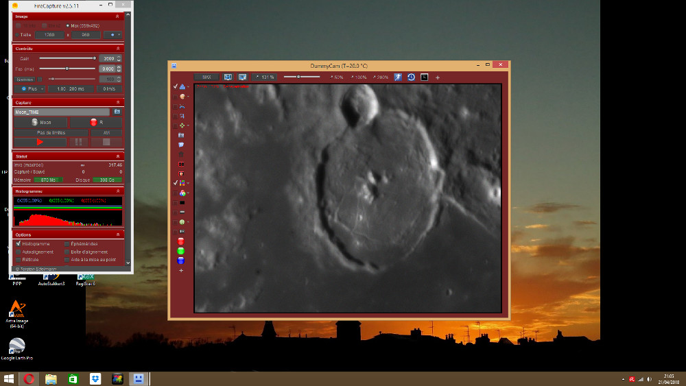

Le programme que tu utilises pour imager, permet normalement d'afficher l'histogramme.
Par exemple, tu le vois sur la photo d'écran de Firecapture postée par Silver-frog.
Tu dois régler les paramètres d'acquisition de manière à être entre les 3/4 et les 4/5.
Avec un APN, cela va être en changeant les temps de poses pour les photos, et plutôt les ISO pour les vidéos.
