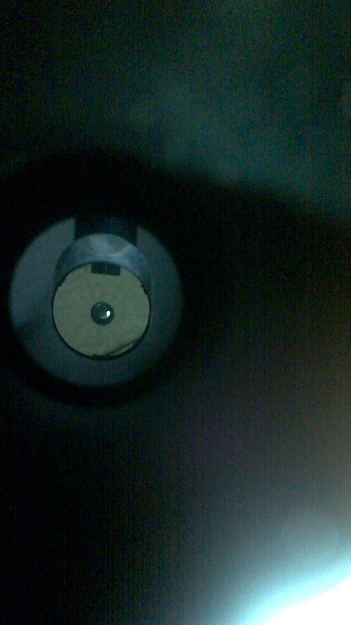

Merci pour l'idée, moi je les faites là ou il n'y a pas de jeu, c'est à dire le PO renfoncer à fond.
Et d'ailleur est-ce normale qu'on le voie dans le miroir secondaire (le PO), je crois que non.
Si le po est enfoncé au maximum c'est pour moi normal de le voir ( j'ai regardé sur le mien et on le voit)certain parle de le coupé pour en diminuer la diffraction dans des photo du moins j'ai déjà lu plusieurs post.
Comme te le dit David tu peut certainement y remédier un peu en démontant et en regardant ce qui cloche.
Moi pour le mien j'ai collé du scotch aluminium (c'est très costaux) type celui des chaudières pour réduire le jeu  du po puis j'ai légèrement graissé pour facilité le mouvement (il y a aussi un réglage sur la vis qui sert a bloqué le po)

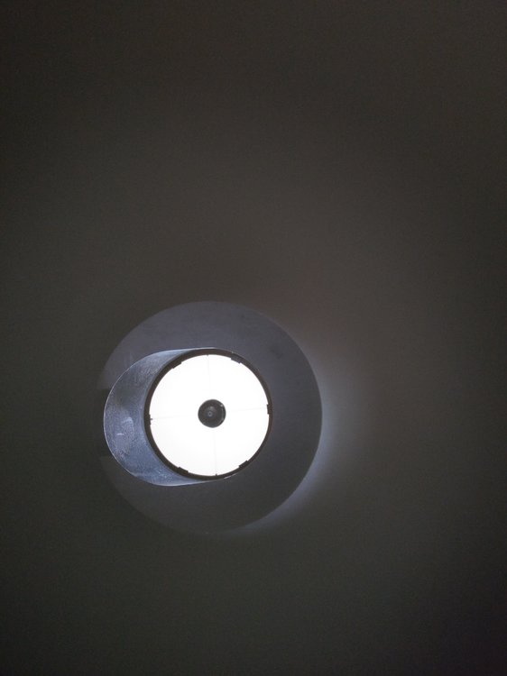

Regarde pas trop la collimation je ne l'ai pas faite récemment mais comme tu voit on voit les pattes de fixation du miroir primaire et ainsi que le po rentré a fond
À mon avis, ce n'est pas une bonne idée de faire la collimation en buté du PO
Je pense qu'il y a de quoi faire avant de sortir le laser (œilleton)
Sûr le mien à travers l'œilleton maison, c'est perfectible (fait après la photo)
Merci,
je pense cette fois avoir bien régler les miroirs, même si cela dépend du PO, je l'ai collimaté à peut près à la moitié du PO, là où généralement  le focus ce fait.
et Je vais tester tout ça quand la météo le permettra.
