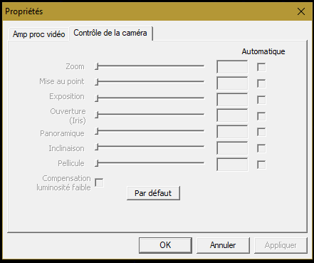

J'ai ça dans le panel control:

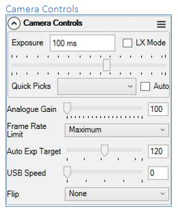

Alors que dans la doc on a un truc du genre:
Ca veut dire que la caméra ne supporte pas ce mode ?
Ou qu'il faut la version pro de sharpcap ?

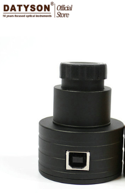

Je viens de trouver ta caméra sur le net et je pense que sharpcap ne gère pas cette caméra
sans passé pas des pilotes ascom, si tu n'a pas de pilote ascom pour cette caméra tu devras
utilisé le logiciel fourni avec si il y a.
A 32€ la caméra :o;)

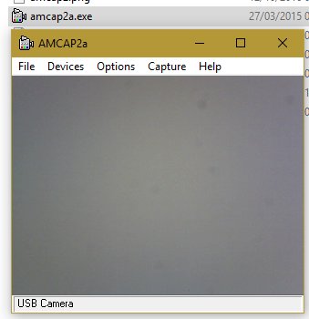

un outil de capture "AMCAP2a"
Mais pas de drivers ... :confused: et pas " L'astrophotographie Logiciel  "
Installe   "Future WinJoe"  et  AMPCAM2, je pense que l'un des deux fait aussi office de driver, j'opterais pour "Future WinJoe"
car au vu du l'image que tu montre du soft il y a des paramètres de réglages de caméra mais installe les deux si tu peux.

Sauf que l'onglet "Contrôle de la caméra" ne dispose d'aucun réglage dégrisé.
Que ce soit dans "WinJoe" ou "AMPCAM2"
On retrouve les mêmes réglages dans SharpCap donc je pense que c'est mal barré .....

Dans le logiciel AMPCAP, tu doit avoir un onglet qui te permet de régler ta caméra, c'est obligé.
Moi, j'ai eu une caméra à 5 euros qui me permettait de la régler.
Vas dans option, tu vas trouver tes réglages même avec une webcam pour ton pc avec internet.
D'où vient cette caméra et où l'a tu eu?
Même avec une webcam basique sans cd d'installation de pilote, il y a toujours un onglet pour régler cette caméra.

Oui, il y a bel et bien la possibilité de la régler:
image.png.28c82adc2f3840bb97dfe4892e39a009.pngimage.png.830da8188b80e3c28414bf61604fd845.png
On voit que sur le 2éme onglet, on ne peut rien faire.
Et avec le gain à 0, j'ai tout essayé (saturation, gamma notamment) rien à faire Jupiter est surexposé.
On peut jouer aussi sur les fps mais évidemment cela ne change rien sur l'exposition.
Ainsi que sur la résolution.
Sinon elle vient d'ici
