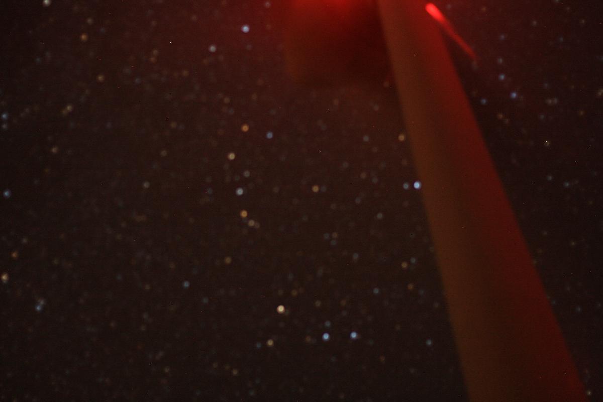

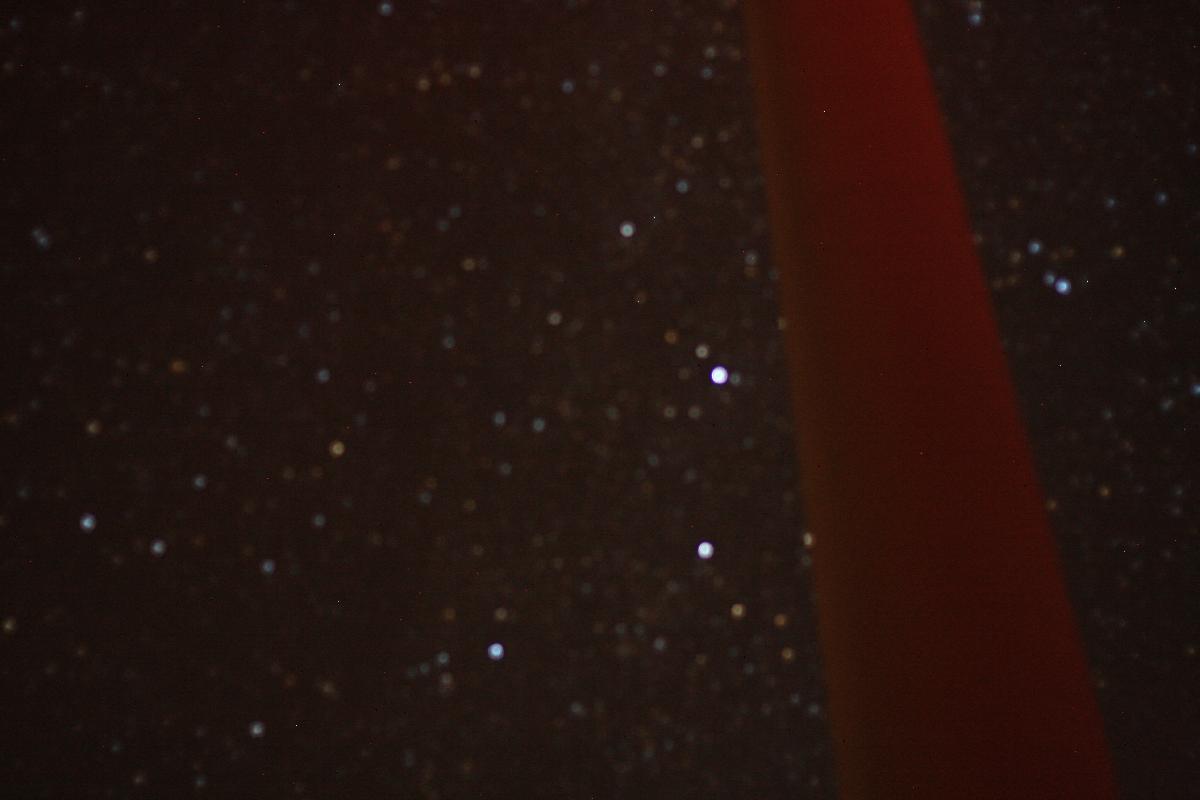

A la Renaissance, Don Quichotte se battait contre les moulins à vents. Désormais ce sont les astronomes amateurs qui prennent le relais avec leur combat contre les éoliennes et leurs feux à éclats surpuissants.

Force est de constater que de nombreuses éoliennes, même postérieures à 2010, date de cet arrêté, ne modulent pas la puissance de leurs feux à éclats qui restent à bien plus de 2 000 cd la nuit, sont équipées de feux à éclat blancs alors qu'un feu à éclat rouge suffirait... et de plus émettent dans toutes les directions alors que l'arrêté ne requiert la puissance lumineuse que dans le plan horizontal à la hauteur du feu.
Prenez soin, lorsqu'une enquête d'utilité publique a lieu près de chez vous pour l'installation de nouvelles éoliennes, de bien faire confirmer le bon respect de ces arrêtés, et de demander comment ce respect est contrôlé et tracé.
