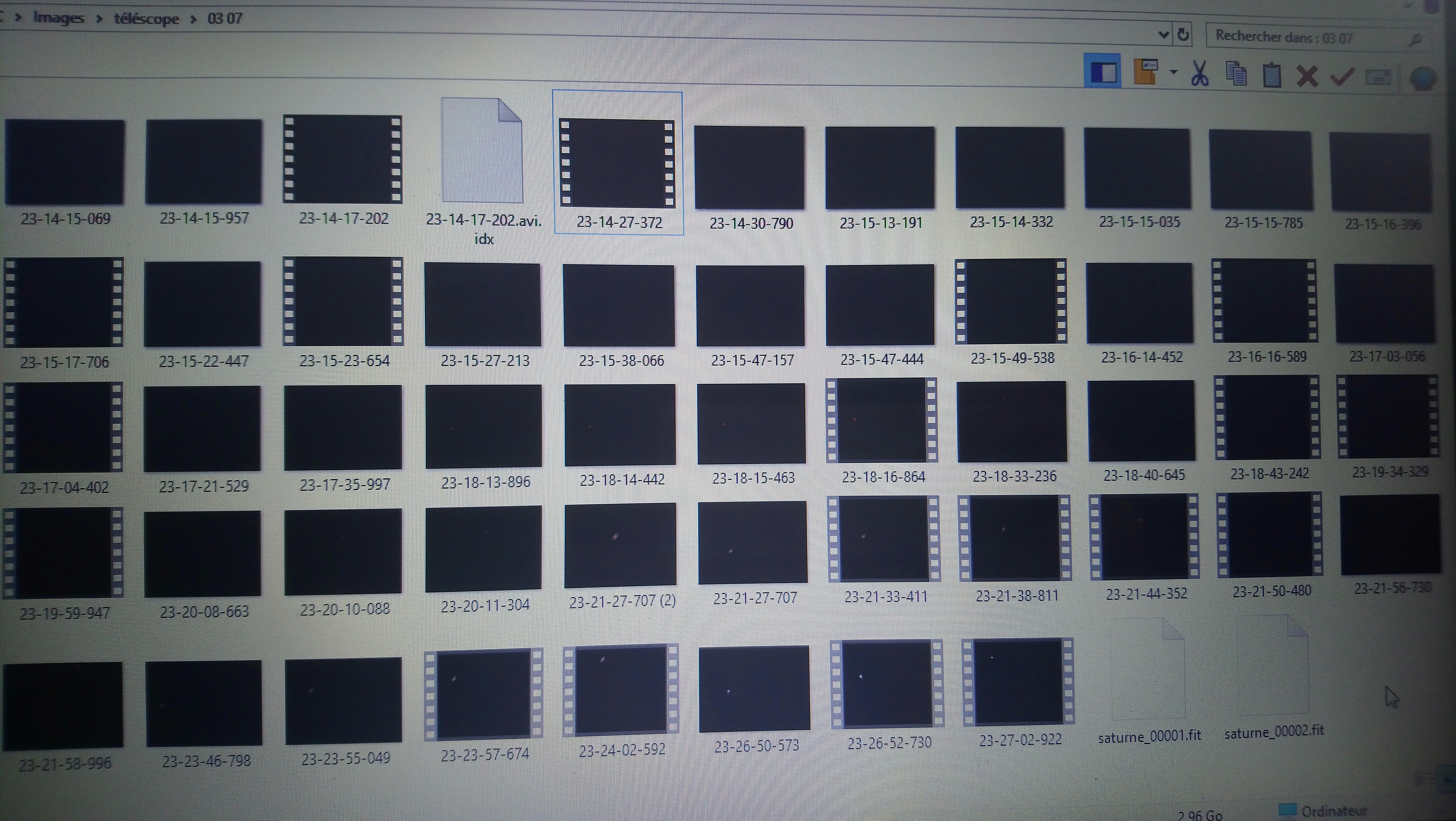

Je viens d'installer SIRIL et j'aurai quelques questions sur son fonctionnement 🤨. Voilà, après avoir converti une (ou plusieurs) images au format. Fit ( dans le dossier de travail) je n'arrive pas à choisir la séquence. En effet le menu déroulant ne se déroule pas et si je clic sur chercher séquence, l'application se ferme. Pouvez-vous m'aider ?
Hummm Tu avais un film avi à l'origine on dirait ?
C'est ca qui peut faire planter siril. Du coup, maintenant vire tous les fichier films ailleurs dans un autre dossier. Prend soin de bien copier leur fichier avi.idx qui vont avec ainsi que les fichier .seq.
Puis redémarre siril et clique sur chercher séquence. Il te trouvera ta séquence de FITS
