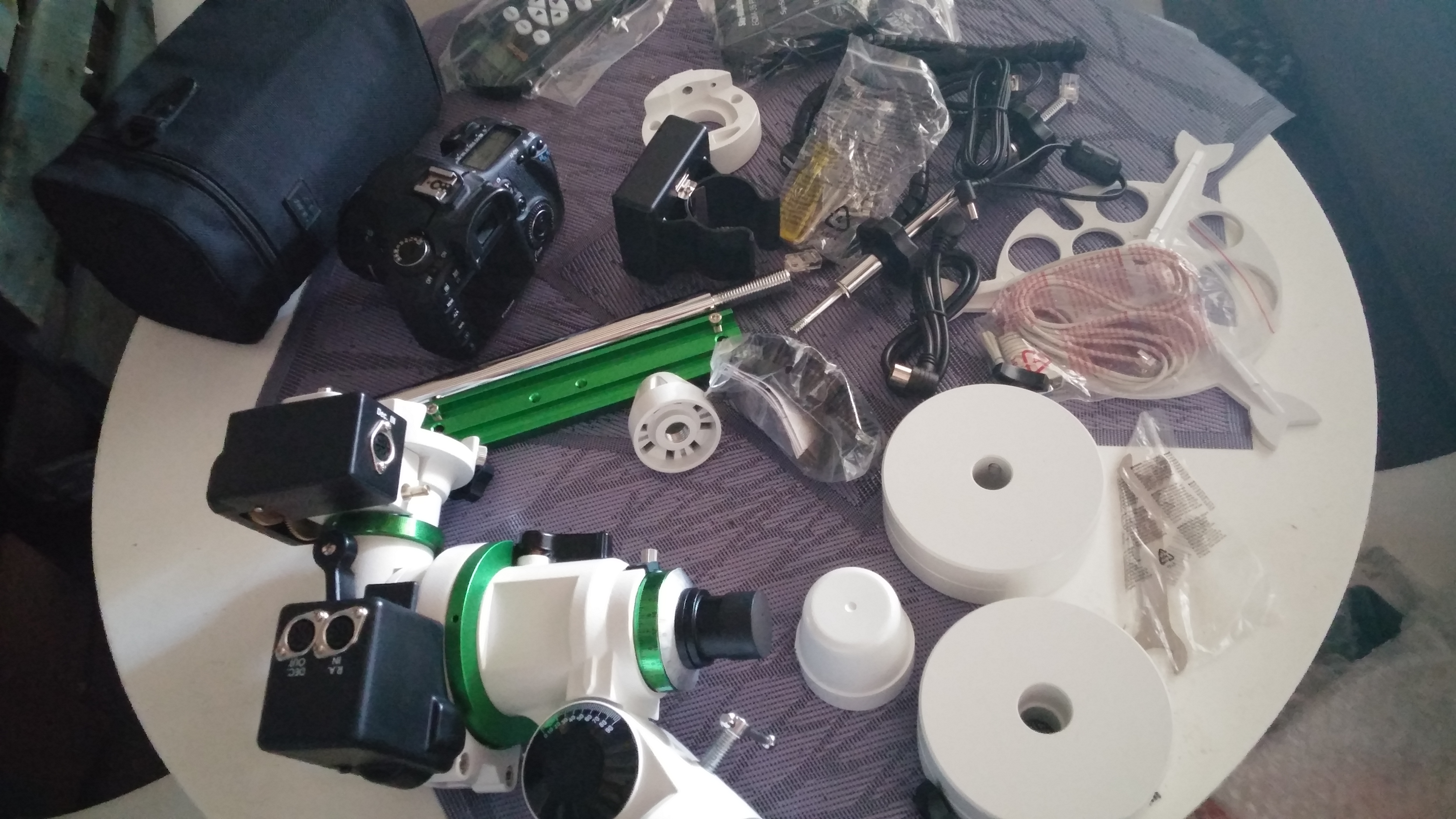

Je recherche une petite rencontre d'initiation à la mise en station sur ma monture un EQM-35 (la nouvelle, pourrez faire un test si vous voulez en même temps !)

Faut avouer que quand même que ça fait flipper quand on voit ça pour la première fois !
La notice est en anglais en plus, idéal pour moi qui suis tout à fait bilingue (ironie ...)
Y'a des choses que je peux déjà monter avant d'arriver sur place, ou tout doit être mis sur place ?

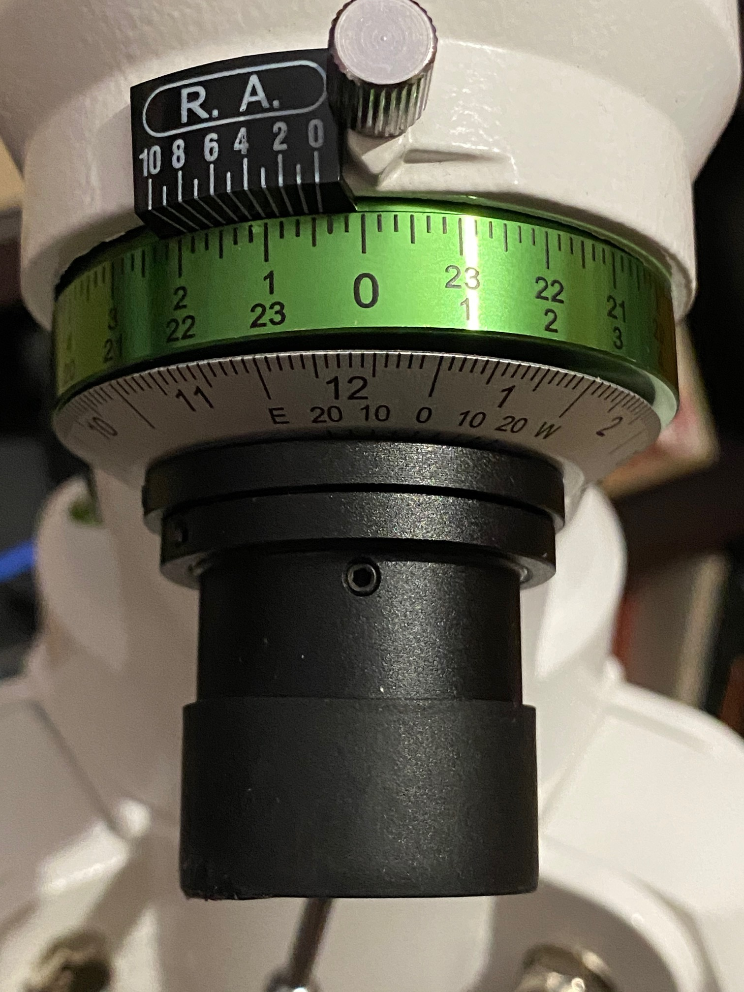

Je déterre ce fil, car à quasi un an d'écart j'ai besoin de retours d'expérience.
Je me suis doté de cette monture pour faire de astrophotographie.
Mon expérience est limitée, surtout sous l'angle pratique de devoir régler ce qui ne l'est pas, et de comprendre ce qui n'est pas expliqué.
D'abord pour commencer, je cherche le bon réglage des engrenages moteurs avant mise en service.
Car la vérification conseillée par Pierro Astro m'a mené à considérer qu'ils sont trop serrés.
Mais savoir comment s'y prendre sans erreurs est ma première question.
Je m'interroge aussi sur le positionnement des repères de l'axe RA et le pourquoi des trois "" sur photo jointe.
Merci d'avance
