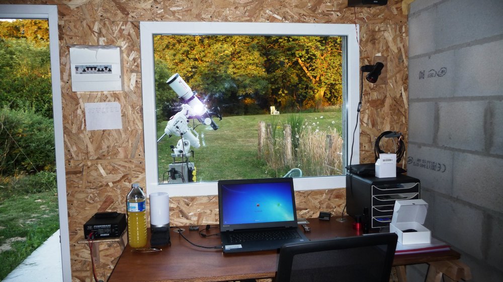

mon setup pour le visuel : lx 200 254 sur une vieille eq6 néttoyé qui ne servira qu'à ça

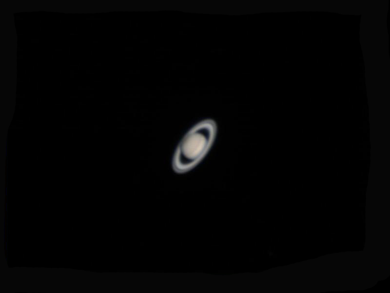

voila ma première saturne

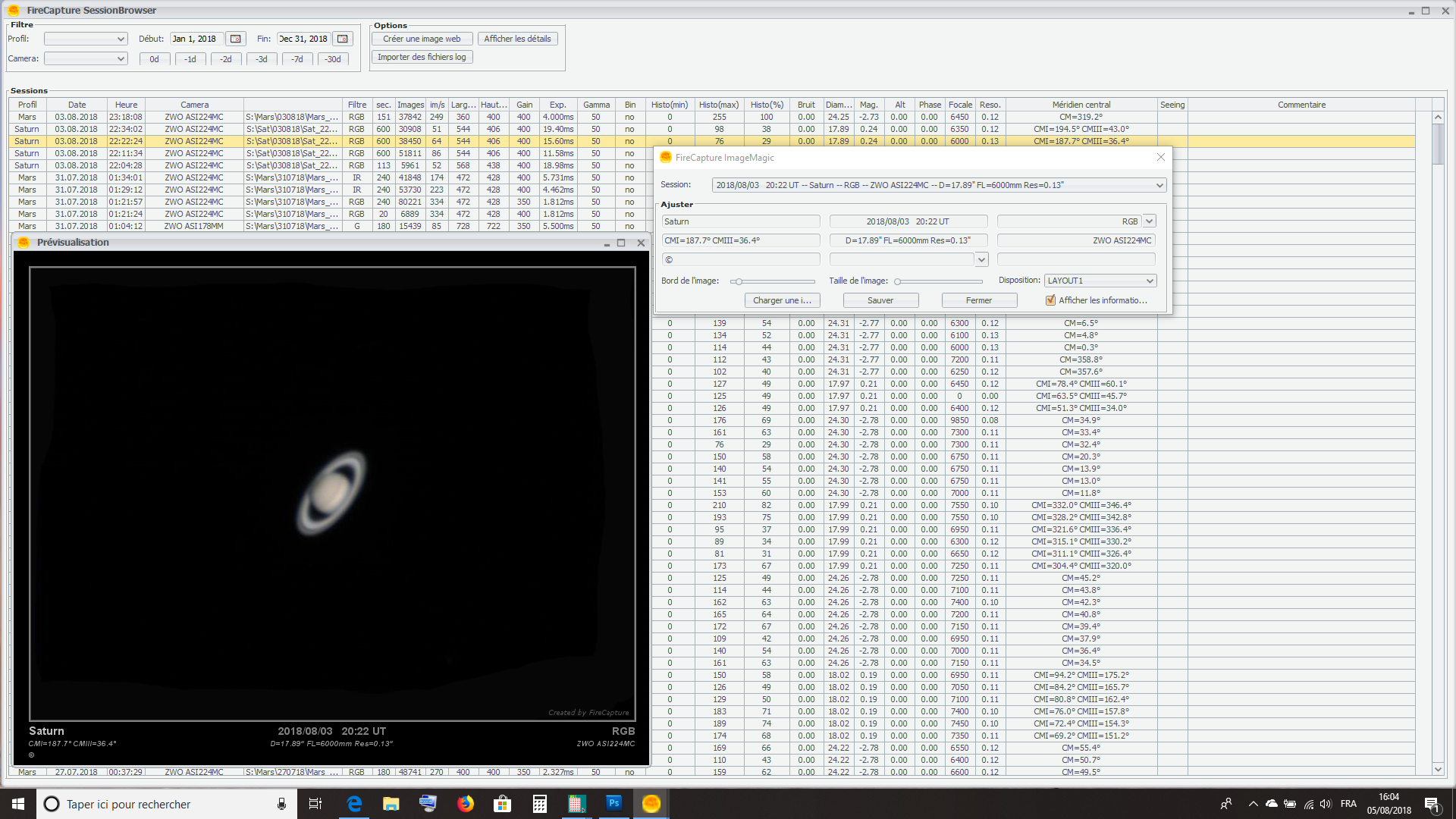

j'utilise SharpCap que je trouve plus facile à utiliser mais j'ai bien galérer pour faire la map , et oui je ne risquais pas d'y arriver sans régler auparavant le gain et l'expo ....

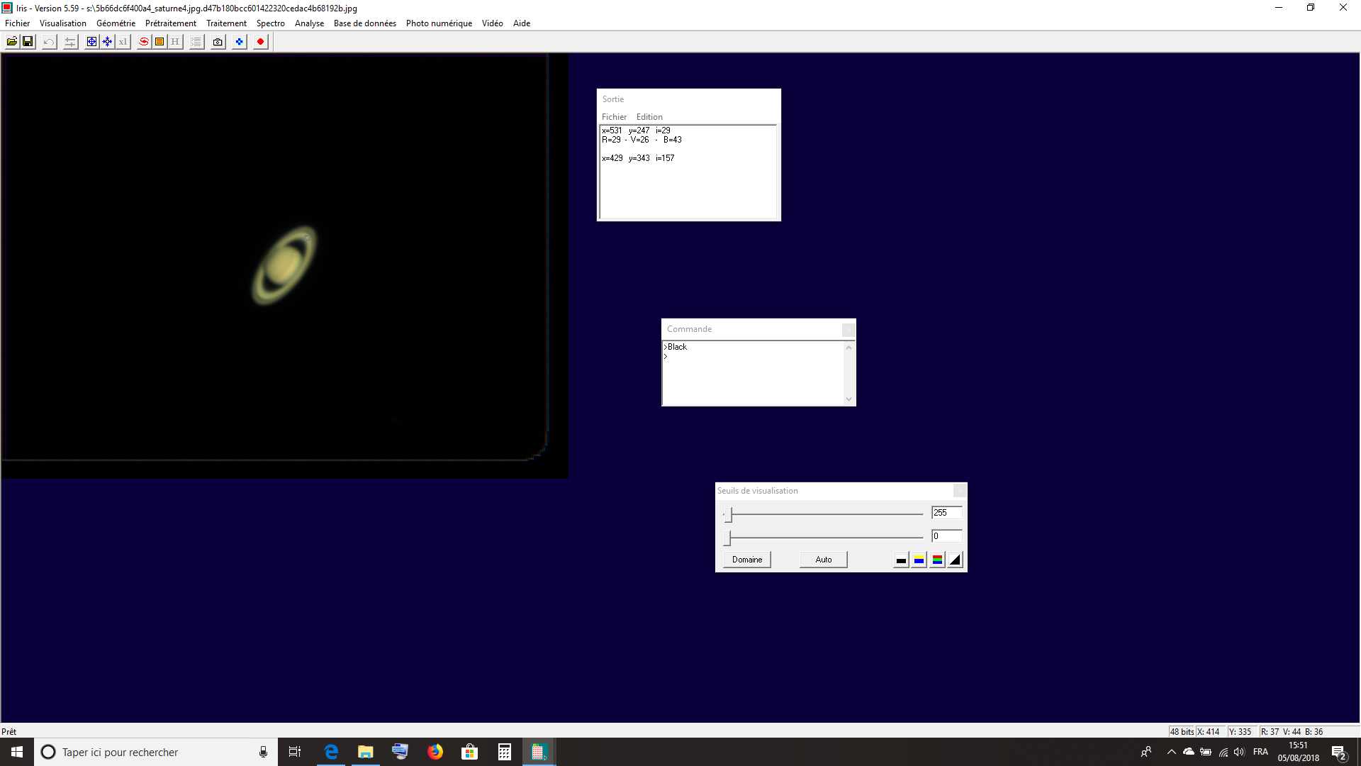

Pour iris
tu ouvre ton fichier
un petit carré dans le ciel et dans commande tu tape black et tu valide :)

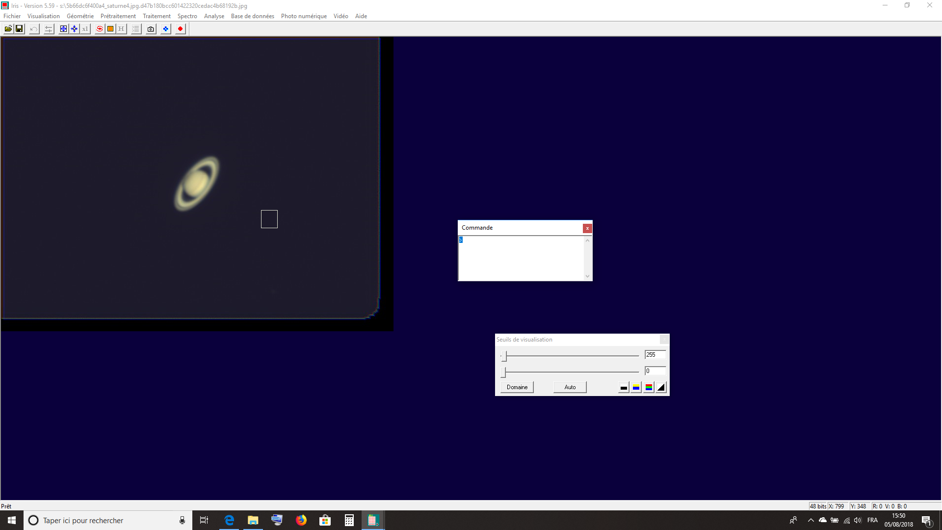

Puis un petit carré sur les anneaux (ils doivent être blanc) (forcement sur ma copie écran le blanc sur blanc tu va avoir du mal a voir le carré il peut être tres petit pour ne pas toucher la division de Cassini

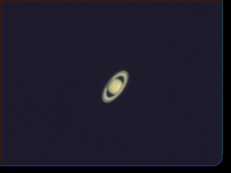

et tu tape White et tu valide et tu enregistre ton résultat ;)
voila les couleurs sont équilibré un petit coup de gomme sur cs2 pour les défauts de registration que tu peux faire même avant le passage dans iris

Ps utilise firecapture c'est cool il y a des utilitaires très sympa l'autoguidage avec la même camera, un utilitaire pour ce baladé dans ces sessions et créé une image avec les données.
