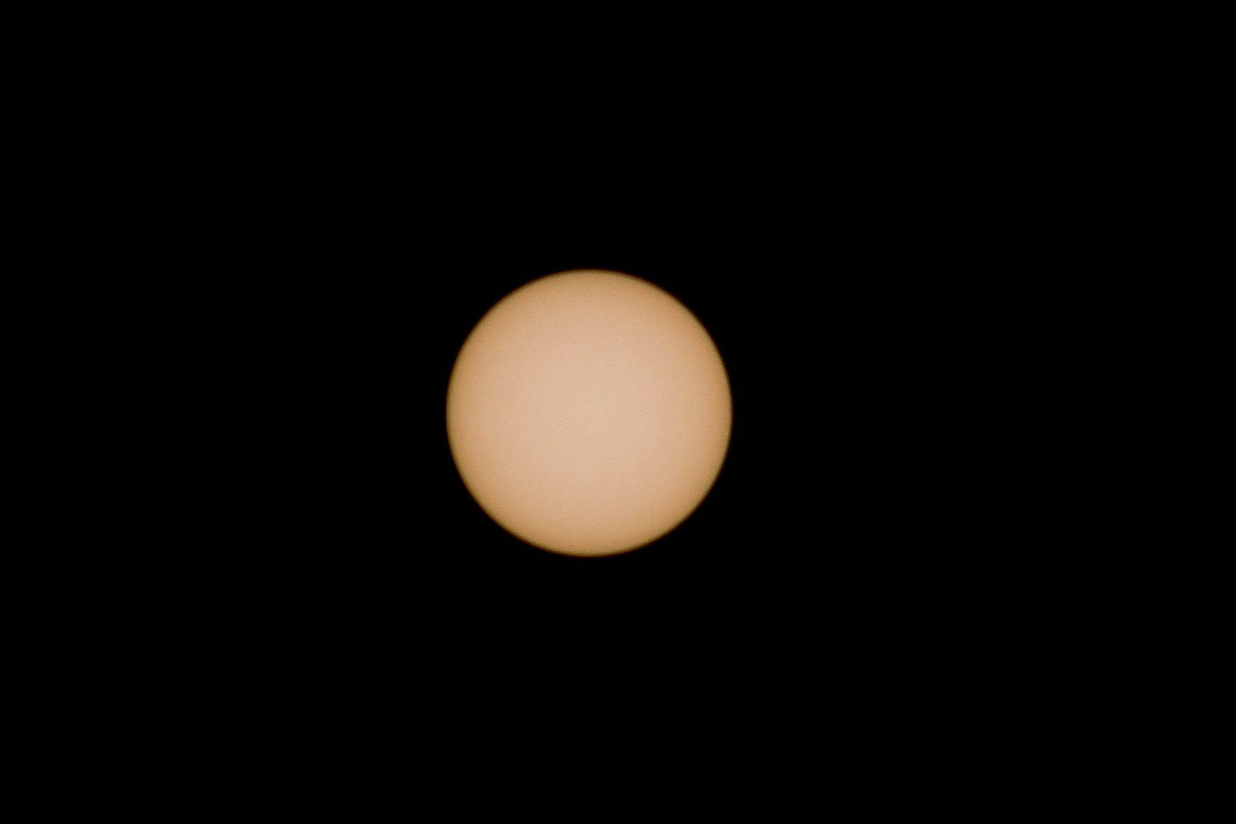

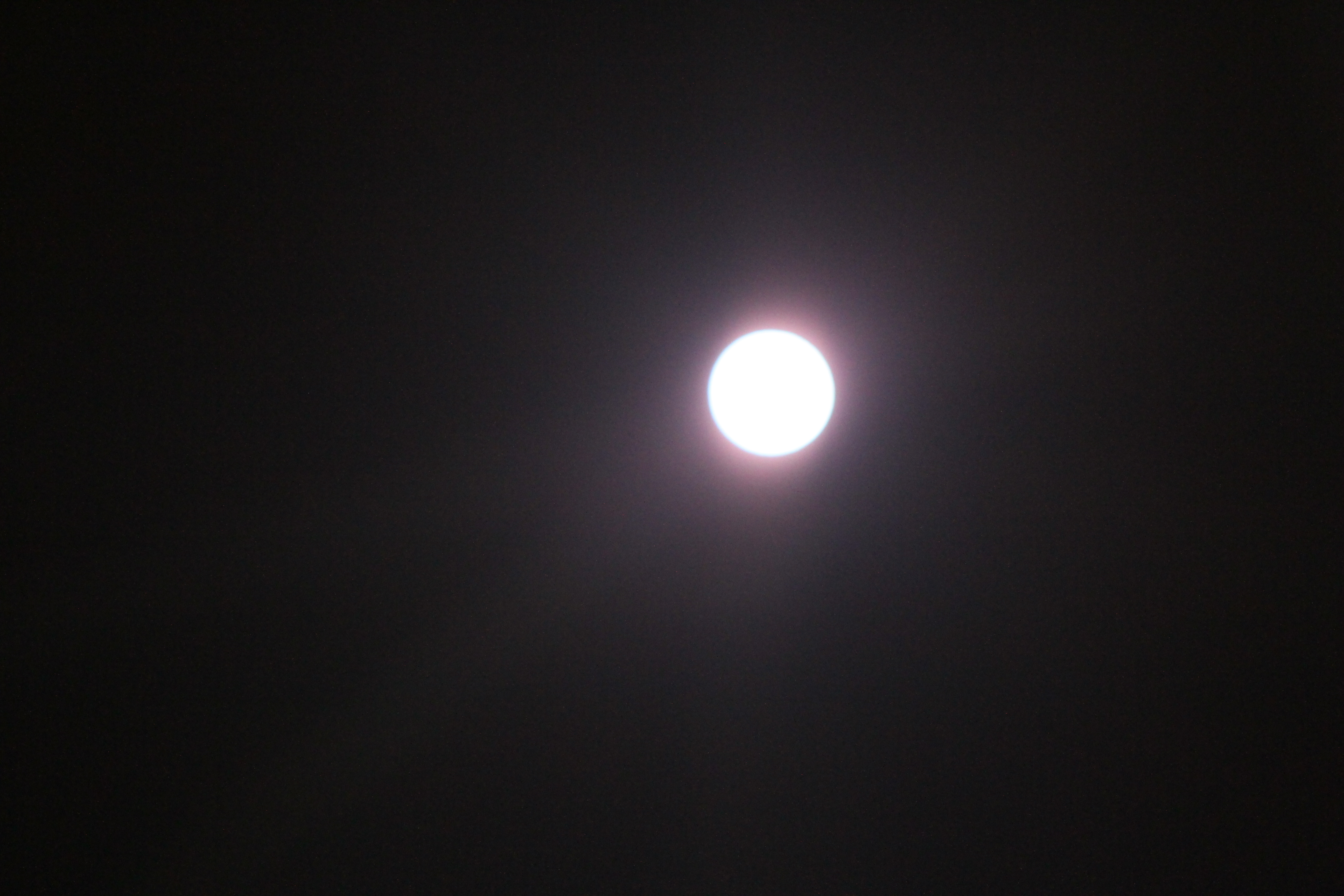

J'ai besoin des conseils des photographes du soleil, je viens de réaliser mon premier cliché, mais le brut me semble ... très mauvais.
Si vous avez des conseils, et en exemple un de vos brut pour voir ce que j'aurai dû avoir,
Voici mon premier test :
- pb de MAP
-1/2000 iso 100
un grand merci d'avance
si tu nous donnais plus de détails techniques, ça nous aiderait un peu.
Mais en vrac :
- quel instrument as-tu utilisé ?
- j'imagine que c'est une photo réalisée à l'APN.
- as-tu monté un filtre solaire genre Astrosolaar ou autre ?
Oh! j'etais persuadé d'avoir mis tout ça, désolé:
Reflex 7D
Filtre avec feuille baader
Objectif 200mm 2.8
J'ai fait une MAP sur un objet loin (20m environs)
1/2000s j'ai ensuite testé 1/8000s meme resultats
Photo à mains levées
Plusieurs pistes d'amélioration :
- il faut grossir plus. 200mm de focale c'est pas assez pour espérer obtenir un peu de détails
- la MAP se fait obligatoirement sur l'objet pointé. Dans le cas du Soleil, on peut essayer de faire la MAP sur la granulation, mais pour ça il faut un plus grande focale.
- le pose de pose est encore trop long, passe en 50 iso voire 25 si c'est possible et monte au 1/8000s.
- l'APN ne donne pas forcément de très bons résultats en planétaire/solaire/lunaire. Une petite caméra planétaire donnera de meilleurs résultats.
- sinon il faut essayer de faire plusieurs images et les empiler avec AS3! ou Siril par exemple. Ensuite on peut tenter d'appliquer des ondelettes sur l'image finale.
- Essaie de monter ton 7D derrière ta lunette, la focale sera déjà un peu plus longue, n'oublie pas de monter l'astrosolaar devant l'objectif.
Salut Colmic,
Merci pour tes conseils, je vais essaer avec la lunette, mais ça sera ce soir, il faut que je bouge pour avoir de la place, et vu la chaleur !
J'avais tenté le 1/8000s en 100iso, pas de 50,  en mode manuel, F/16 (test F/22 nok) Déjà c'est un poil mieux avec petite retouche:
Mais c'est pas encore ça...
