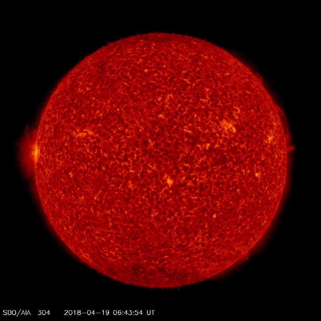

Bon en ce moment il n'y a pas trop d'activité , mais si je regarde les images SDO/AIA
on distingue une petite activité que je ne vois pas ou très très peu en visuel avec l'oculaire cmax 25mm malgré la manipulation délicate du tunning lever,  cette activité peut-elle être visible?

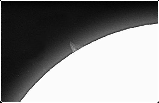

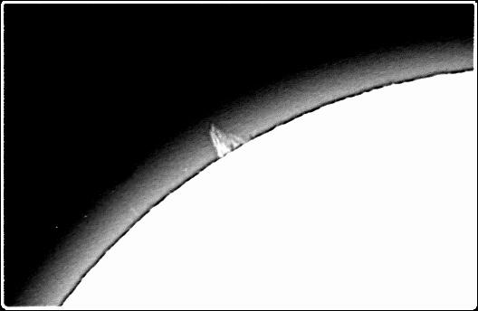

voila ce que je tirais de cet instrument à l'époque

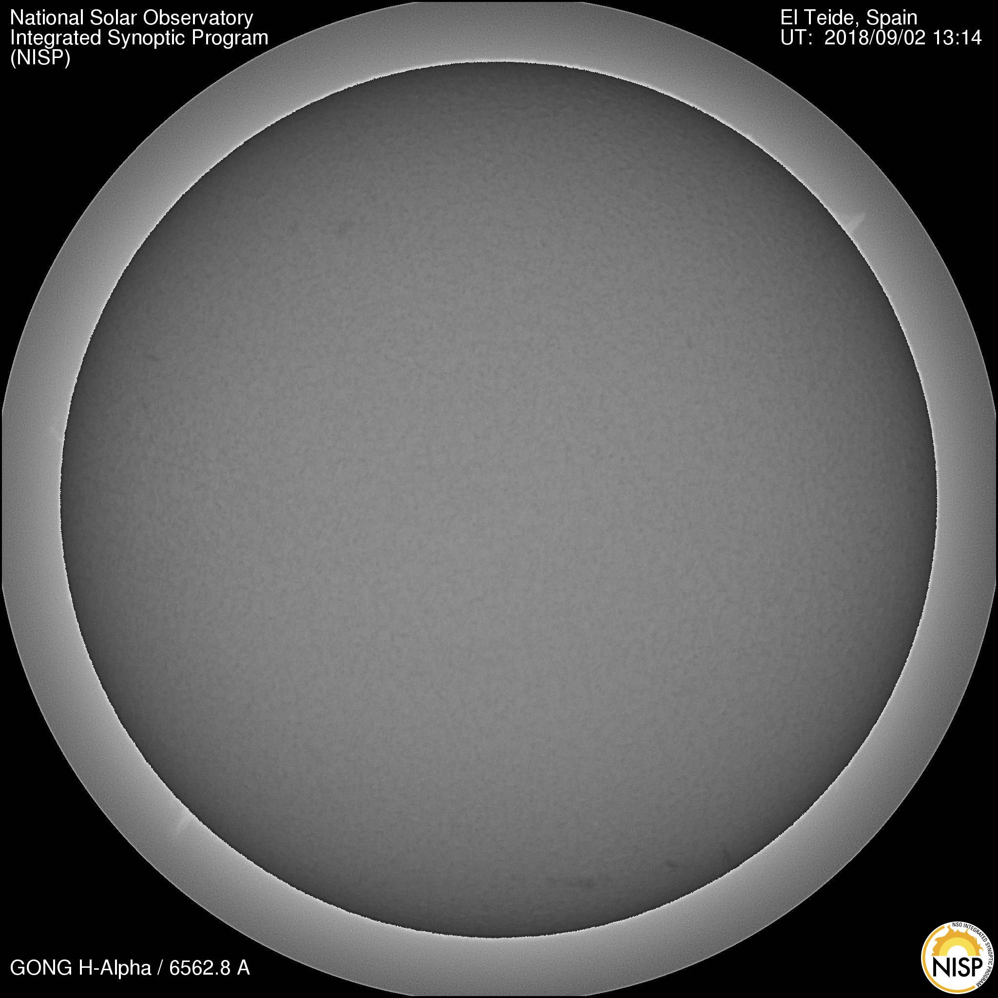

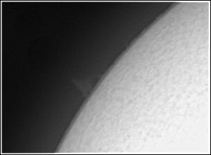

Merci Banjo et lulu  c'est après midi  une petite protu  sur gong que j'ai pu imager avec la plamx en rétrécissant les niveaux en montant le gain autour de 300  14ms j'ai oublié de cocher la sauvegarde des paramètres d'acquisition  bon ce n'est pas génial mais c'est un premier résultat je met la photo nso/cong El Teide .
En visuel avec l'oculaire 25 coronado l'image était très fine et bien définie . Il y a une grande marge de progression.
