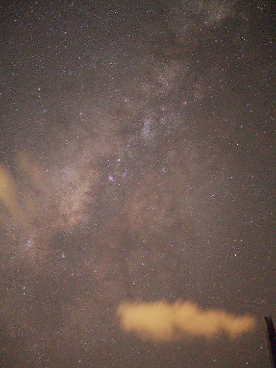

Je découvre depuis quelques temps les joies de l'astrophotographie. J'ai déjà réalisé quelques clichés en planétaire, je me penche maintenant sur l'astrophoto à l'APN uniquement (j'ai un Lumix DMC GX-80, un hybride), sans monture motorisée ni suivi, juste mon trépied :)
Seulement, je me heurte à un problème (sans doute lié à l'APN, à moins que ça soit l'utilisateur... :)) : mes clichés sont inexploitables.
Je m'explique : mon appareil photo dispose d'un mode "Réduction de bruit obturateur long". Quand cette option est activée, à priori l'appareil prend un dark directement après la photo, fait sa tambouille interne et me sort une photo débruitée, dans ce style (25mm équivalent 50mm, F/1.7, 6400ISO, 10s de pose) : P1090193.dng
La version JPG :
Je retravaille ensuite le RAW et j'arrive à ce genre de résultat (attention, travail vite fait juste pour le besoin du présent sujet :) et désolé pour les nuages, c'était des photos de test !) :

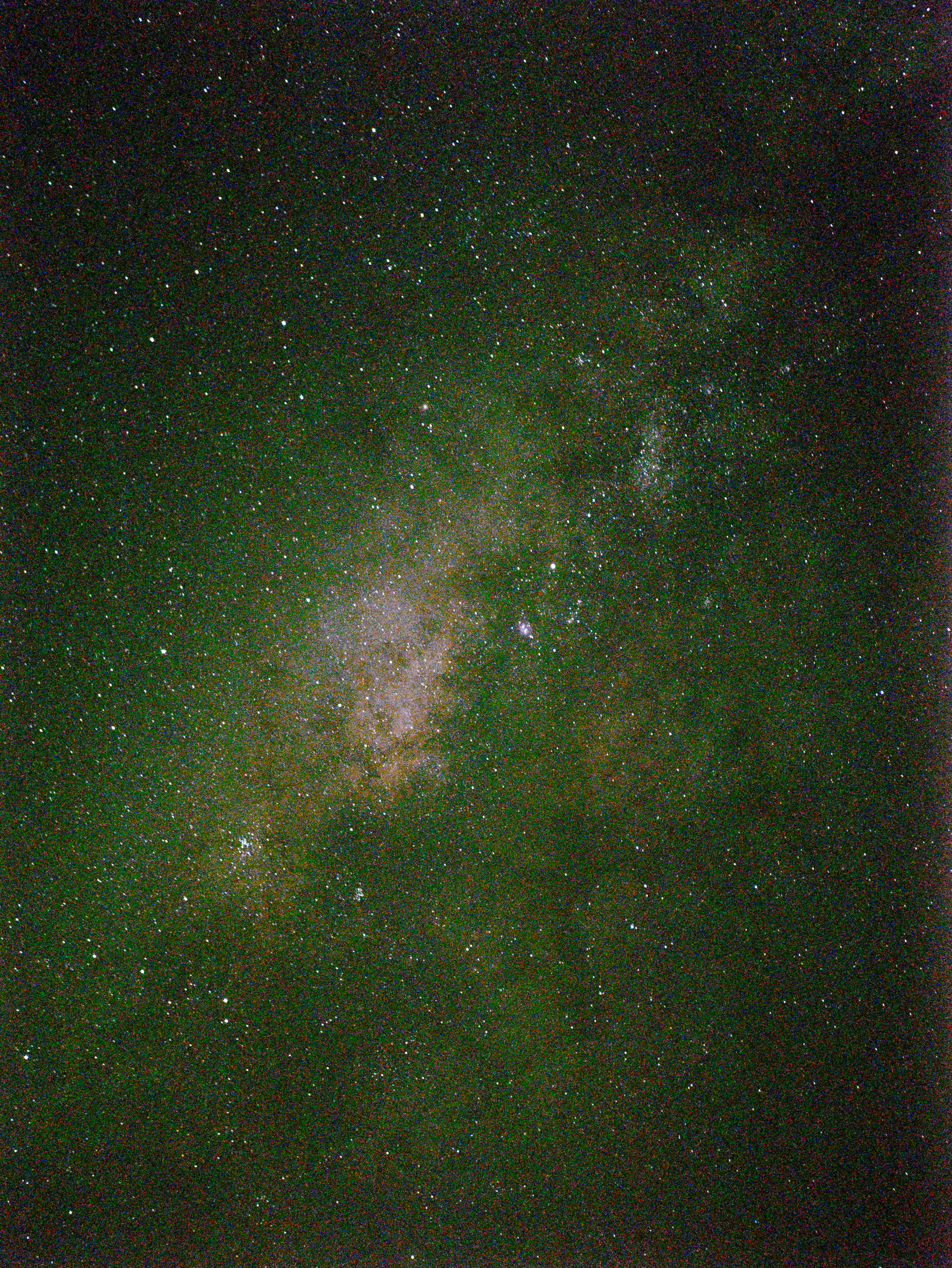

Du coup, hop, on désactive l'option "Réduction de bruit obturateur long", puisque de doute façon je vais prendre des darks, donc j'arriverais après traitement au même résultat que l'appareil photo quand l'option est activée. Sauf que oui, mais non....
Sans cette option activée, les images sont beaucoup plus difficilement exploitable.... Un petit exemple dans les mêmes conditions, avec la photo suivante (même ISO, temps de pose, ouverture et focale que la précédente) : P1090230.dng
La version JPG :
Avec un empilement de 60 images comme ça + darks et offset, j'arrive quand même à tirer quelque chose :
C'est joli, c'est pas mal, mais ça ne me plait pas encore.... La première photo sans empilement ni rien sortie directement de l'APN me plait limite plus ^^'

J'ai fait un autre essai avec objectif 12mm équivalent 24mm, F/3.5, 3200ISO et 20s de pose.
Avec l'option  "Réduction de bruit obturateur long" activée, on arrive à voir un truc pas trop trop mal (avec un petit empilement de cliché, on doit pouvoir s'en tirer avec quelque chose je pense) (version JPG) :
En revanche, sans l'option, catastrophe (version JPG) :
Autant vous dire que même en empilant 60 clichés comme ça + dark et offset, on en tire quedal ^_^
Je vous épargne les versions 6400ISO et 12800ISO (qui marchait plutôt bien avec l'option "Réduction de bruit obturateur long" activée... Mais sans l'option... Ouch ^^')
Bref, je n'arrive pas à comprendre pourquoi avec l'option "Réduction de bruit obturateur long", les clichés sont plutôt bien, et sans l'option, catastrophe.... Alors que la seule différence pour moi, c'est l'APN qui fait un dark pour éliminer le bruit thermique.... Et je fais moi aussi des darks, donc je devrais arriver au même résultat que lui.... >_<

déjà effectivement ton boîtier ne fait pas qu'un simple dark, il fait comme tu dis une tambouille, du genre correction objectif (l'équivalent de ce que fait Lightroom) qui va corriger le vignetage et d'autres trucs.
Ca se voit très bien en comparant tes deux images, sur la première il a presque parfaitement corrigé le vignetage, ce que le RAW ne fait pas.

L'algo il fait surtout de la merde :)
Si tu zoomes sur ton image avec l'algo de traitement du boîtier tu as un tas d'artefacts, de bruit etc..
Alors oui ça peut faire son effet sur une image fortement réduite, mais à mon avis la full doit pas être terrible.
Le flat va énormément corriger l'image déjà, en particulier le vignetage très important à ces petites focales.
Tu ne peux pas non plus comparer les images d'un A7S dont c'est la principale qualité (409.000 ISO max quand même !) avec un boîtier tout-venant (sans être désagréable c'est la réalité).
Le A7S est le boîtier actuel avec le moins de bruit à 2000 ISO (1 électron de bruit à 2000 ISO), même un Nikon F4 ou un Canon 1X font pas aussi bien (à 6000 euros le boîtier !).
Il faut déjà que tu utilises ton boîtier à l'ISO pour lequel il donnera le meilleur, et c'est sûrement pas 6400 ou 12800 !!
A mon avis, essaie déjà 800 ISO pour voir, puis montes à 1600.

Je re-réponds à ce sujet, au cas où des gens passeraient par là et aurait le même problème que moi avec un Lumix DMC GX-80 :)
Alors en premier lieu, faites des flats 😂 j'ai fait ça en rentrant de soirée d'observation, sur la porte du placard de la  chambre, ça se fait super vite et c'est vraiment utile x)
Ensuite...
  Le 19/09/2018 à 18:16, Colmic a dit :
AH et oublie DSS aussi, SiriL donne des résultats infiniment meilleurs.
Voir davantage
Infiniment meilleurs.... Bah punaise, c'est clairement le cas ! Avec mes vieux bruts tout pourris tout verts et plein de bruit, je n'arrivais à rien en tirer du tout avec DSS...
Et la, je mets tout ça à mouliner dans Siril (sans flat, j'en avais pas fait à l'époque...), et BOUM, il me sort un résultat franchement pas dégueu ! J'ai vraiment été bluffé !
Du coup, ça me réconcilie avec mon petit hybride pour l'astrophoto :p
