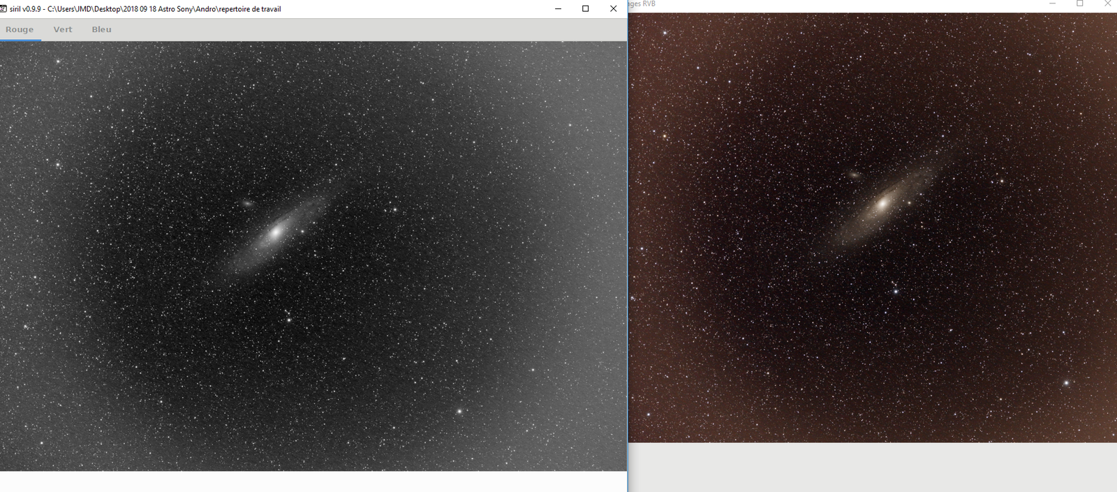

Salut,  je peine un peu....
Quand je sors une image RAW unique de mon Sony A7iii sur DXO je constate un vignettage "normal" (moins de lumière sur les bords, qui correspond aux défauts naturels de mon zoom ou du PO trop étroit de ma lulu.
Quand je compile les images (sans cosmétique), avec ou sans mauvais flat, sur SIRIL, ça me sort ça (ci dessous), pas de souci de ce genre avec les images du Canon 1000D...
une idée de ce qui peut bien se passer ?
Si je tente d'extraire le gradient j'obtiens un beignet (succession de zones claires / sombres)

Je n'utilise pas régulièrement Siril, mais l'ayant testé, j'ai reçu un mail me disant qu'il y a un problème de flat et qu'il faut faire une mise à jour (des scripts si je me souviens bien). Peut-être à vérifier avant l'achat d'un plug-in car un flat bien appliqué ne devrait pas donner moins bon que l'image initiale.

Salut, merci pour vos réponses.
Cf. SIRIL j'ai appliqué la modif récente (correctif) mais j'ai le souci avec ou sans appliquer de flat (j'en fais rarement il faut que je m'équipe d'un écran à flat), et j'ai toujours le souci d'inversion du gradient après correctif de SIRIL... c'est assez étrange.
C'est plus ou moins violent selon les images mais plus visible quand j'ai fait des tests en conditions de ciel vraiment pas bonnes.
J'ai le script (vraiment bluffant) en version 15 jours d'essai, avec un peu de pot cette semaine je pourrais peut être tenter une session photo pour voire ce qu'il en est....
A propos du script, il est réputé fonctionner avec Affinity mais absolument impossible de le trouver dans les menus... sur Toshop ça fonctionne.
