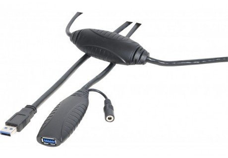

Cascadable sur 2 niveaux, la rallonge USB 3.0 permet d'établir une liaison jusqu'à 20 metres.
La prise USB 3.0 femelle est équipé d'un prise Jack 3.5/1.35 pour un alimentation 5V optionnelle pour renforcer la puissance en cas de raccordement d'un appareil auto-alimenté par l'USB
bonjour,
je viens de recevoir ce câble USB3 de 10m et il a l'air de fonctionner en 10m sans perte de vitesse en solaire et certainement en planétaire 140/160i/s en full résolution 8bits.

http://www.abix.fr/cable-rallonge-amplifiee-usb-3-0-10m-actif-jusqu-a-20m-149263.html

confirmation ,fonctionnement pendant 2h en situation sans problémes avec l' ASI 174 full résolution.
Paul
les taux de transfert sont exactement les mêmes avec le cordon de1.8m et cette rallonge /firecapture et Asi174.
