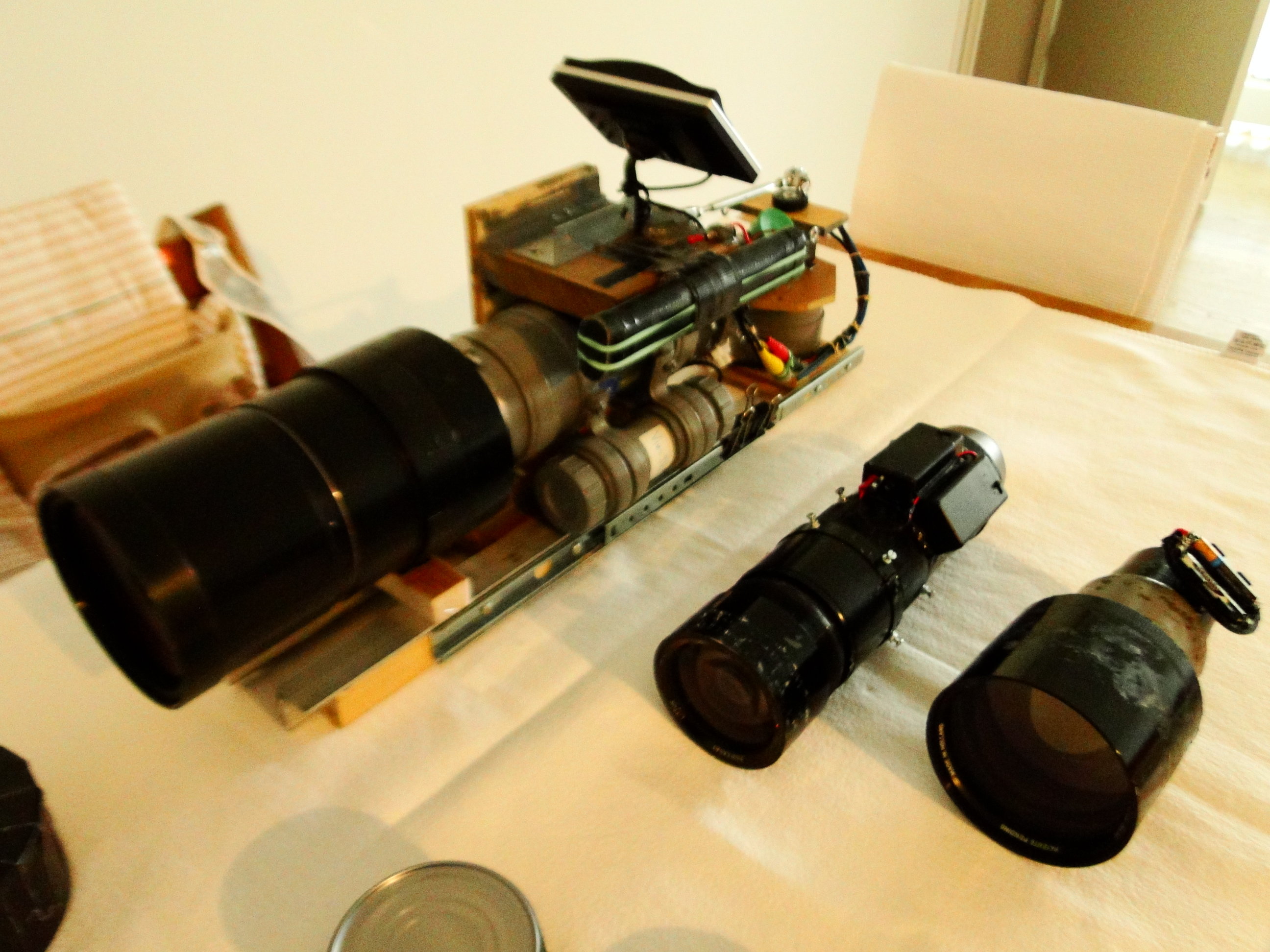

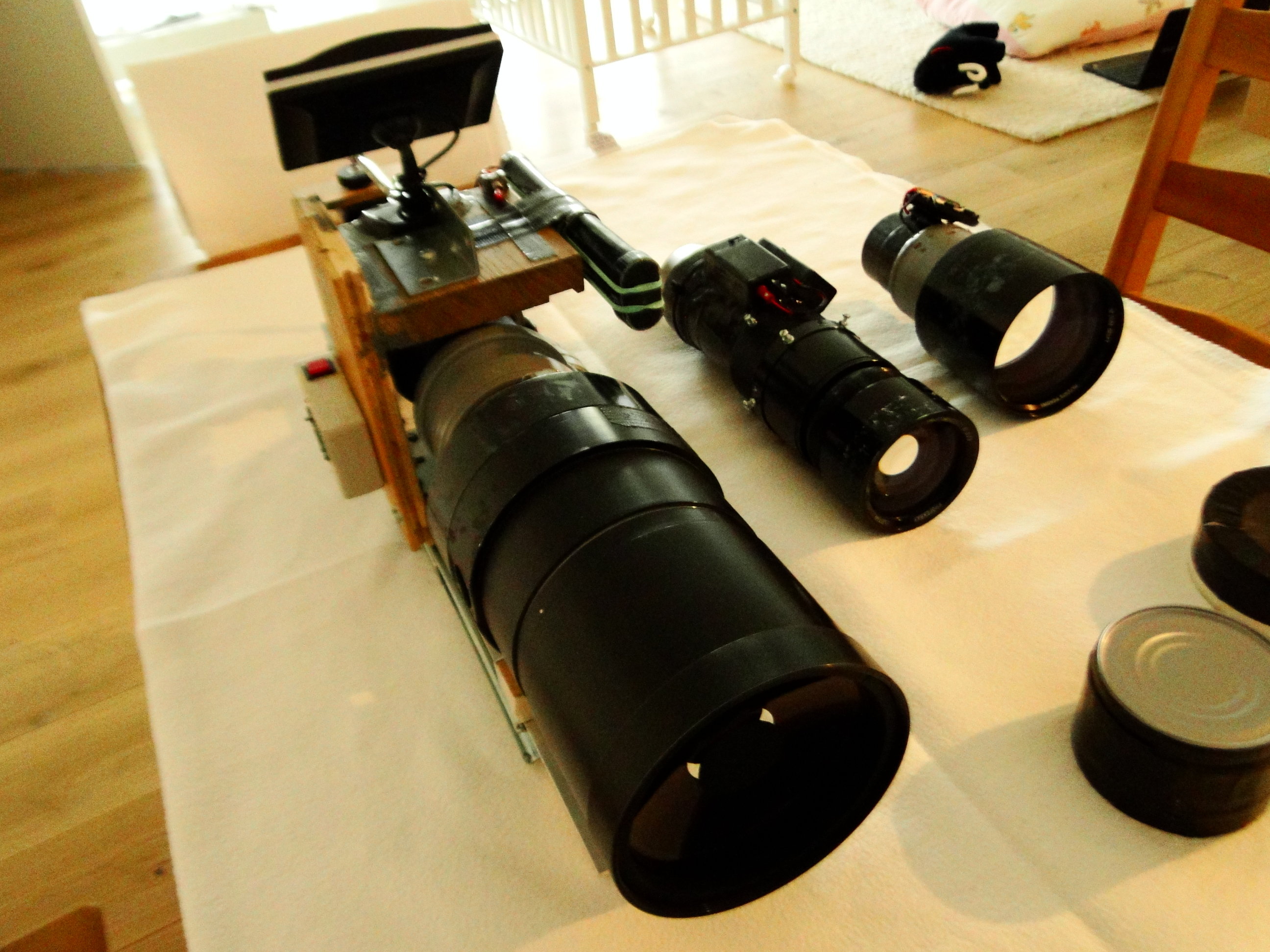

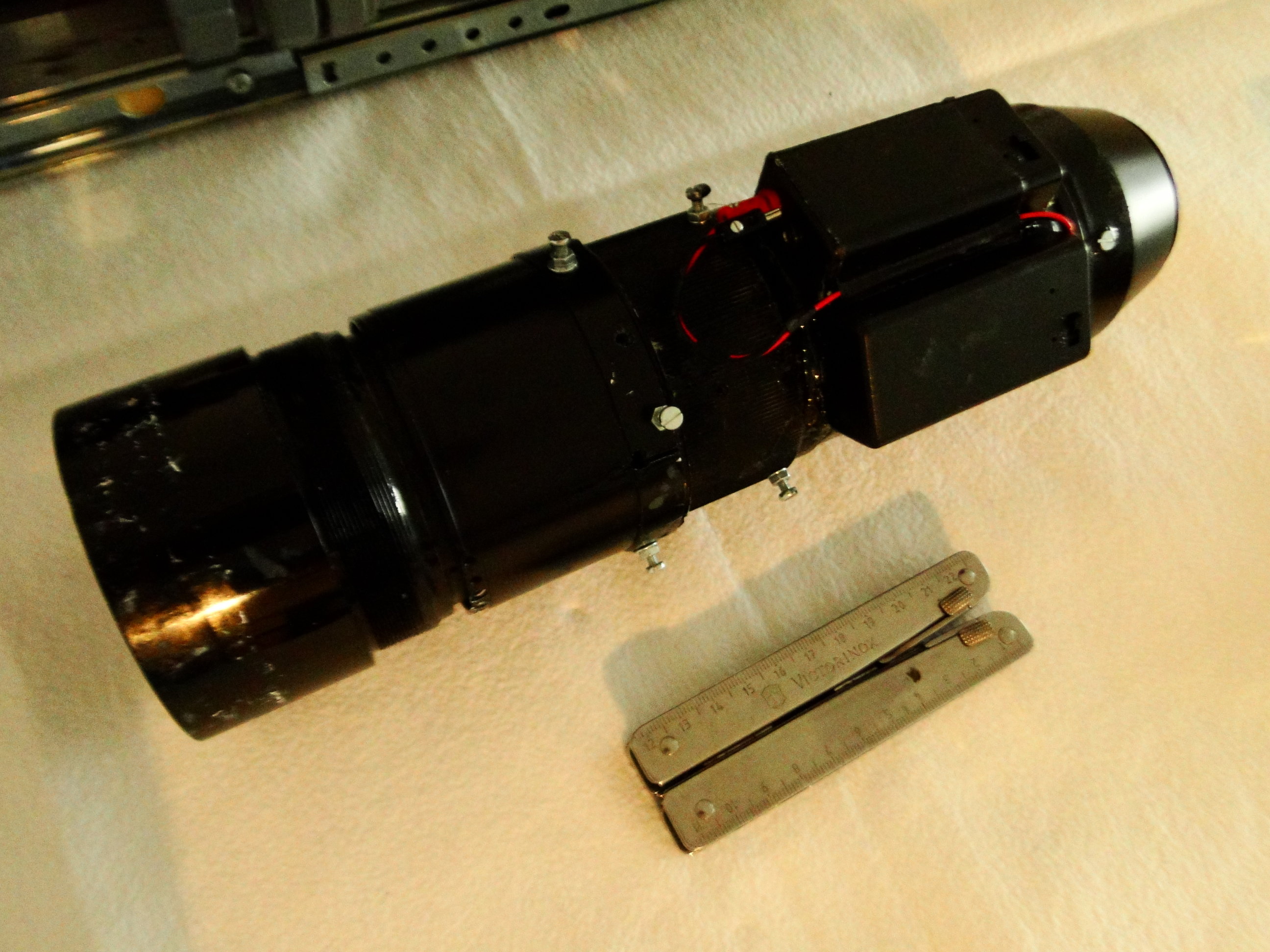

A present, je vous presente succintement un troisieme montage, fait a base du P8079HP mentione dans le fil cite ci-dessus.

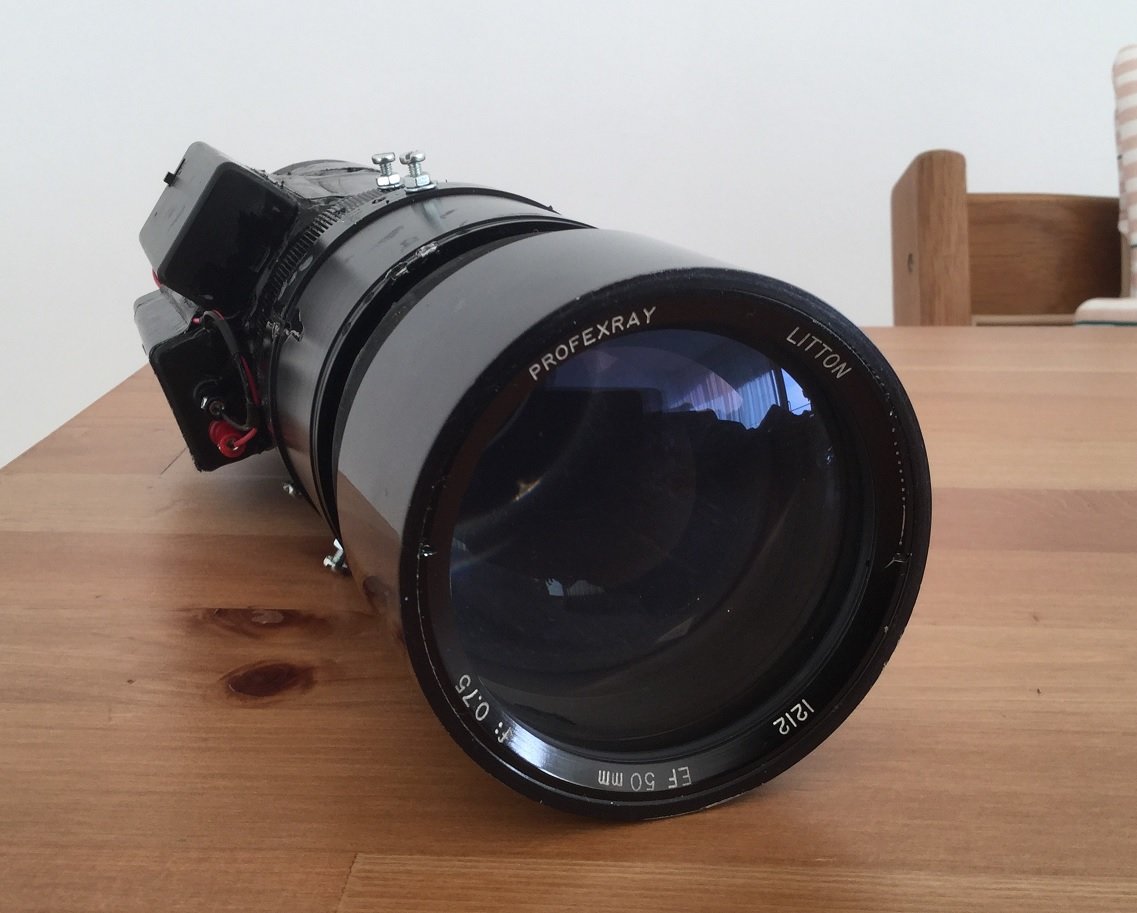

L idee etait de rejouer avec ce tube plein de potentiel, en l équipant d un objectif extrêmement ouvert (F/D=0.75, F=50 mm) permettant de faire de la ballade parmi les constellations naturellement (grossissement de l'ordre de X2.5, a main levee, ainsi que du panorama terrestre, toue en essayant de rivaliser avec les performances de mon second systeme utilisant lui un tube plus recent "Gen III" ...
Quelques photos plus bas pour montrer la bricole...

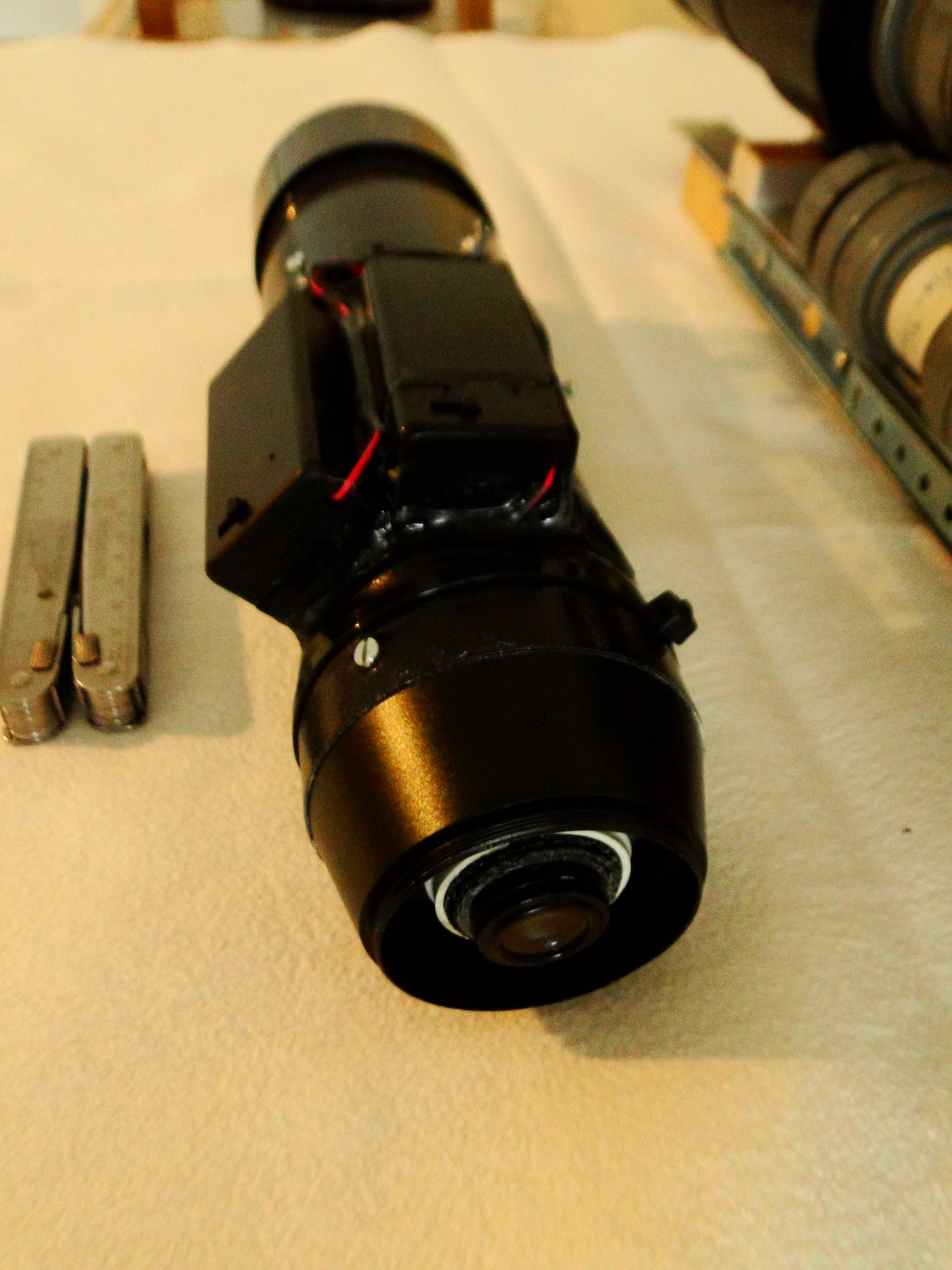

j ai donc recupere un vieil objectif utilise en radiopgraphie (pour justement imager un ecran phosphore d un tube intensificateur utiliser dans ce domaine...) et l ai "adapter" avec de la resine époxy sur une cracasse de vieux teleobjectif, afin de beneficier d une mise au point helicoidale precise, la profondeur de champ de ce type d objectif etant extrêmement faible: bref la mise qu point est tres pointue.

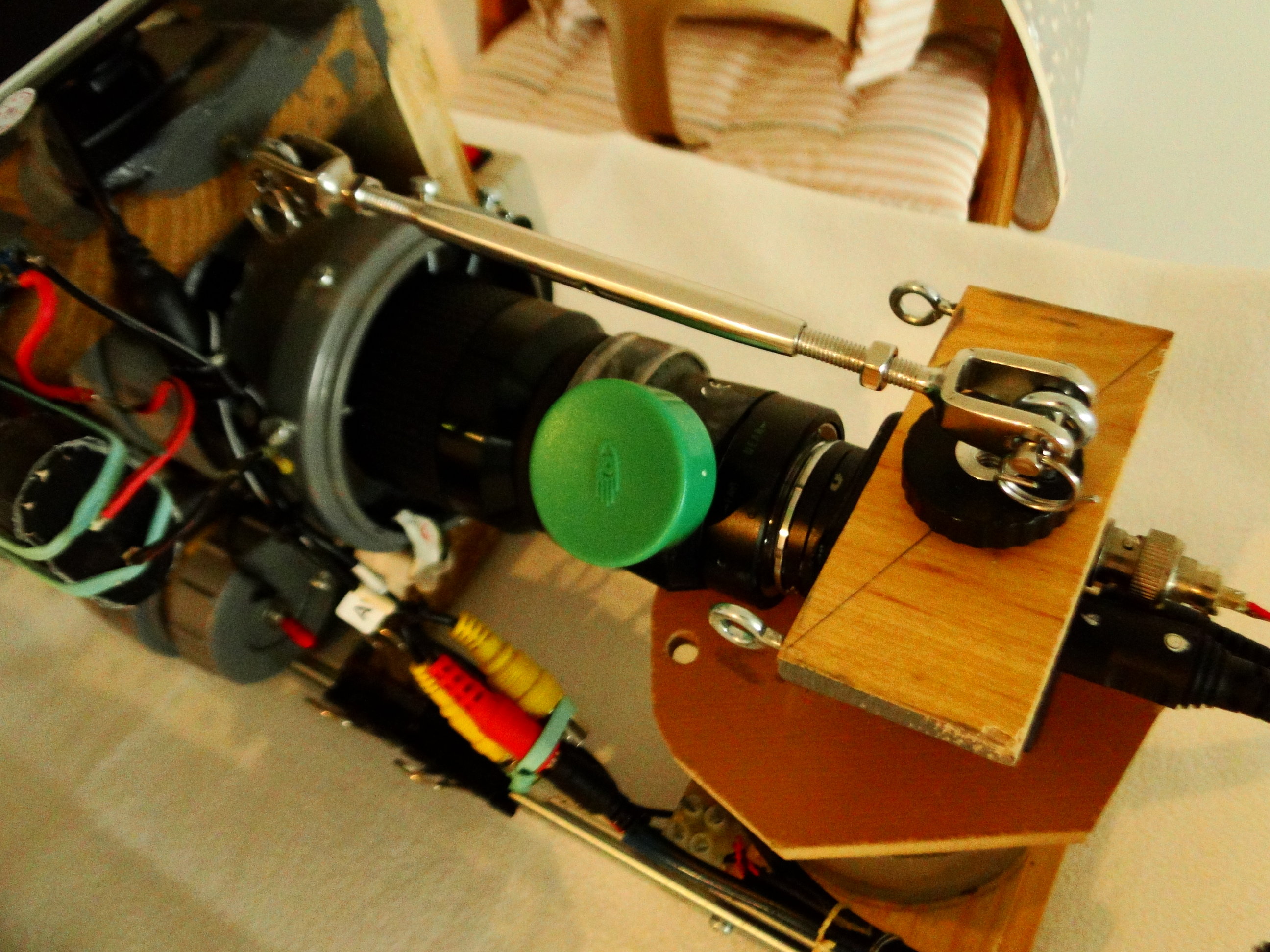

- bricolage d une alimention fonctionnant avec une simple batterie de 9V et regulateur basique a base de LM317...

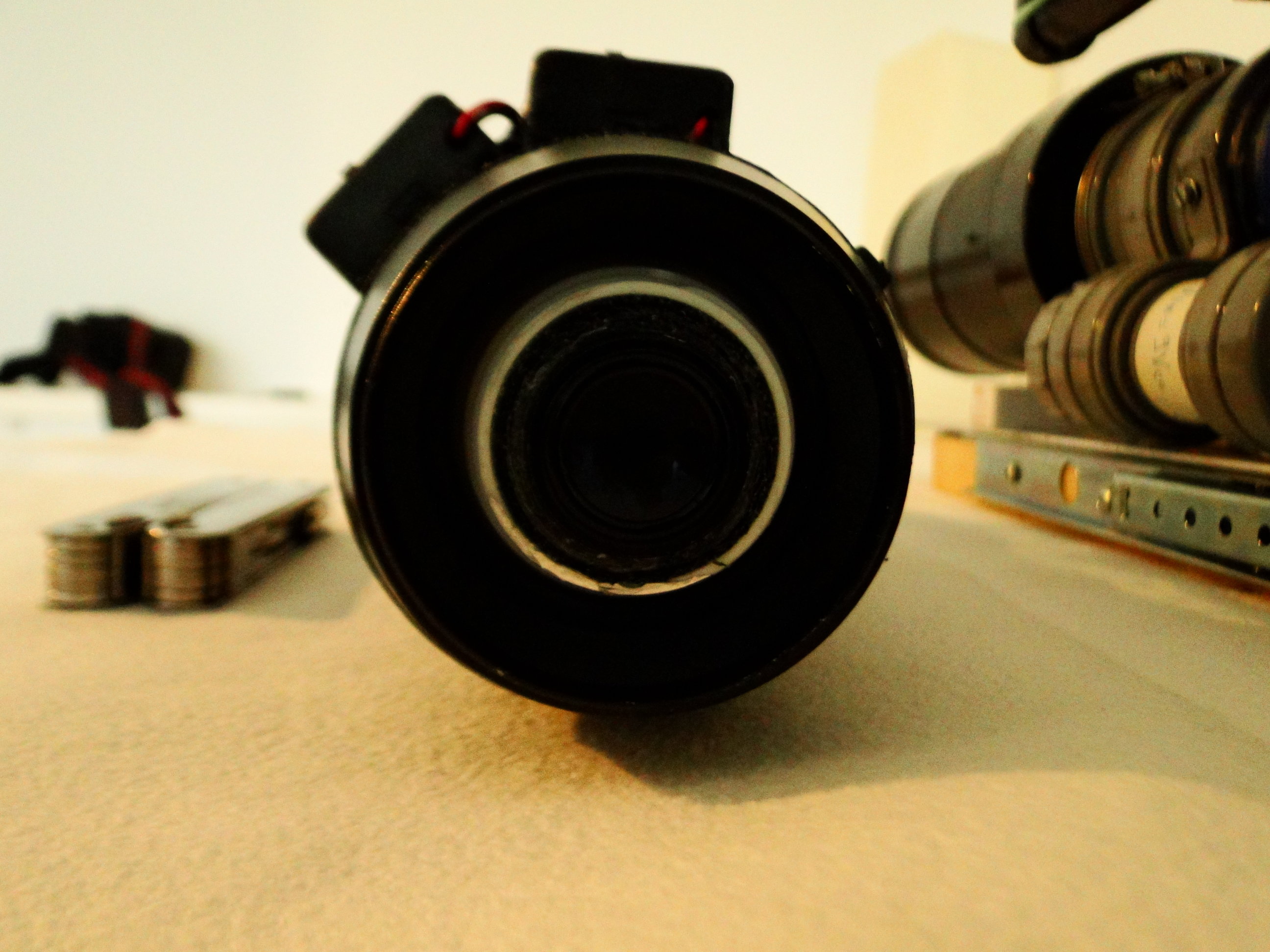

- Oculaire de vieille jumelle permettant de couvrir tout le champ delivre par le ecran: en realite la photocathode du tube (25 mm de diametre effectif) n est eclairee que sur un diametre de 21 mm (cercle image fourni par l objectif), donc l image delivree par l ecran phosphore ne couvre pas completement ledit ecran. J ai un champ de vision reel de l ordre de 24 degres, et tres peu de distortion, vu que j utilise la prtie centrale de l'ecran...)
- et une bague (l element conique entourant l oculaire) permettant, en enlevant l oculaire, d y visser solidement et proprement un appareil photo (ici un sony DSC HX1 de chey Sony). Je mettrais une photo de cette configuration plus tard.
Niveau performance, apres quelques essais preliminaires et comparatifs, en milieu clos "pitch black", j obtiens en effet des résultats relativement proches de ce que j obtiens avec mon montage avec le  tube de "Gen III"...
j ai fait quelque ballades sur le ciel entre constellations et cela fourmille sans nul doute.... du fait de la petite focale de mon objectif et du grossissemant total du sysetme tres faible, on reste dans de la ballade celeste, du reperage, dans l esprit de ce qui se fait aux jumelles, mais cela reste toujours impressionnant, meme sous un ciel urbain....

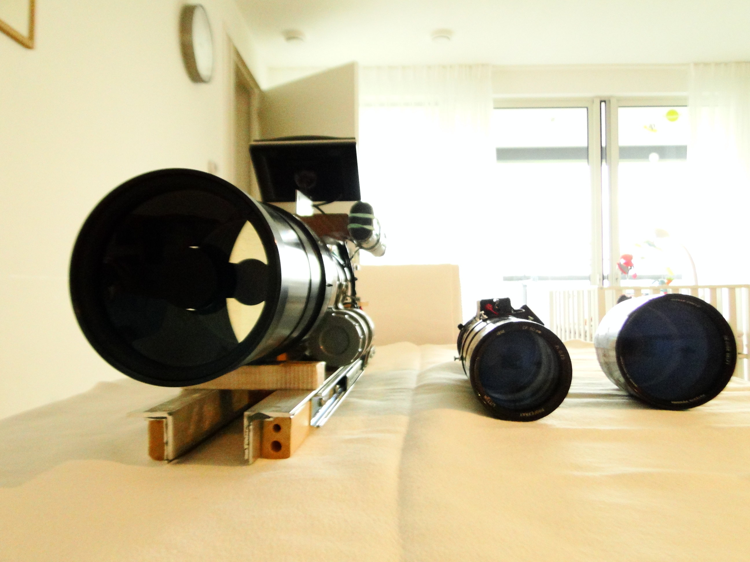

Ici juste quelques photos de famille pour vous donner un peu l idee des tailles respectives des 3 dispositifs...
Et un ou deux détails de modifs concernant mon "ICCD du pauvre" decrite dans le lien de l autre fil de discussion cite précédemment...
a+,
Lambda

Mais comment t'as réussi a trouver un 50 mm F 0.75 alors l'aspect vintage évidement je mets 50 sur 10

Pour l'objectif, simplement du chinage sur E-bay, ou on trouve de vieux cailloux pleins de potentiels, a des prix abordables a condition d accepter qu ils soient 'nus' niveau systeme de connection a un boitier quelconque et exempt de toute interface electronique... et en acceptant donc a "cambouiner" a mort dessus, sans timidite et tabou aucun... :D :D :D époxy, tape, cou de perceuse/dremel...
sur E-bay, optique vintage ex USSR aussi, souvent de projo ou appareil de prise de vue aerienne... :D
l'un dans l autre, j ai degotte ainsi un f=160 mm, ouvert a 2, un f=90 mm ouvert a 1...
Sinon, si l on souhaite une version "plug and play" commerciale, tout propre nickel, je te laisse imaginer le prix d un 50 mm f/0.75... Gloups :( d ailleurs, je ne suis pas sur qu en dessous de f/1.0 en 50 mm on trouve facilement quelque chose pour le grand public...
un exemple, premier sorti de Google, et "juste en f/1.2"...
https://www.fnac.com/Objectif-reflex-Canon-EF-50-mm-f-1-2-L-USM/a2061331/w-4
https://www.clubic.com/shopping-153498-3-canon-ef-50mm-f-1-2-l-usm.html#601413
moins cher chez Samyang, mais quand meme, et toujours uniquement en f/1.2
https://www.idealo.fr/prix/4858582/samyang-50mm-f1-2-umc-cs.html
etc...
Un exempe de recherche sur E-bay... ou la c est cool niveau prix...
https://www.ebay.com/itm/FJW-Industries-50mm-F0-75-Ultra-fast-Profexray-Litton-Lens-3/312286142138?hash=item48b5b45eba:g:MdUAAOSwUZZbhC3C:rk:1:pf:0
un peu plus cher, mais incomparable avec la plupart des prix du marche grand public a optique similaire...
https://www.ebay.com/itm/Rodenstock-TV-Heligon-0-95-64mm-German-ultra-fast-mint-clean-glass-helicoid/323413801662?hash=item4b4cf6fabe:rk:4:pf:0
Avec toujours le petit cote Loterie, mais en causant avec le vendeur et un peu d habitude... :)
Mais encore une fois, AMHA uniquement possible d avoir acces a ce tye d optique qu en acceptant:
- de cambouiner, pafois a mort dessus, pour adapter cela a ces cameras/APN;
- d accepter du seconde main,vintage pafois discutable au niveau cosmetique (attention, tant que cela n influence pas la qualite de l image...)
A verifier quand meme que la taille du cercle image delivre par l objectif couvre bien le capteur utilise de nos cameras/Intensificateur et que la formule optique soit compatible avec nos usages, questions abberations en tout genre.... bref se documenter un peu au niveau de l histoire du caillou convoite...
