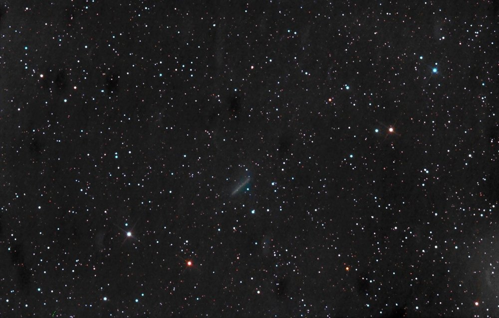

Je ne suis pas satisfaite de l’image registrée sur les étoiles car le fond de ciel est très moyen. Bon il est vrai que j’avais mis le filtre CLS pour masquer la pollution lumineuse générée par les lampadaires et la Lune. Au départ de la prise de vue, la comète était encore basse sur l’horizon et ça a dû fortement joué. Mais il était déjà tard (plus de 23h) et il me fallait dormir un peu avant de reprendre le travail le lendemain. Je mis mon réveil à 2h30 pour éviter que la lunette ne touche le trépied. Mais je le regrettais car le setup aurait pu fonctionner facilement une heure de plus. Cependant, pas question de me relever… et j’arrêtais tout.
Donc, ci-dessous, ce sera mon résultat final sur cette comète qui affiche une petite chevelure bien sympathique. Normalement, on devrait pouvoir la suivre encore quelques temps alors qu’elle se dirige vers le Lynx céleste. J’espère pouvoir réaliser une meilleure image, car ce n’est pas à près de 90 ans que j’aurais la vigueur nécessaire, si je suis encore en vie, de continuer l’astrophotographie !
Photos prises le 18 novembre 2018 à Ayguemorte-les-Graves (33) – Canon 350D défiltré (+ filtre CLS) au foyer d’une lunette 100/900 Skywatcher sur monture Orion Sirius EQ-G (sans goto, ni autoguidage).
178 poses d’1 mn – 15 DOF – ISO 800 – IRIS, Toshop et VirtualDub.

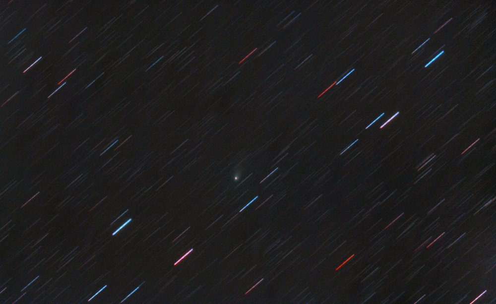

Registration sur la comète
Cliquez sur l'image pour voir la full en tiff.
Registration sur les étoiles

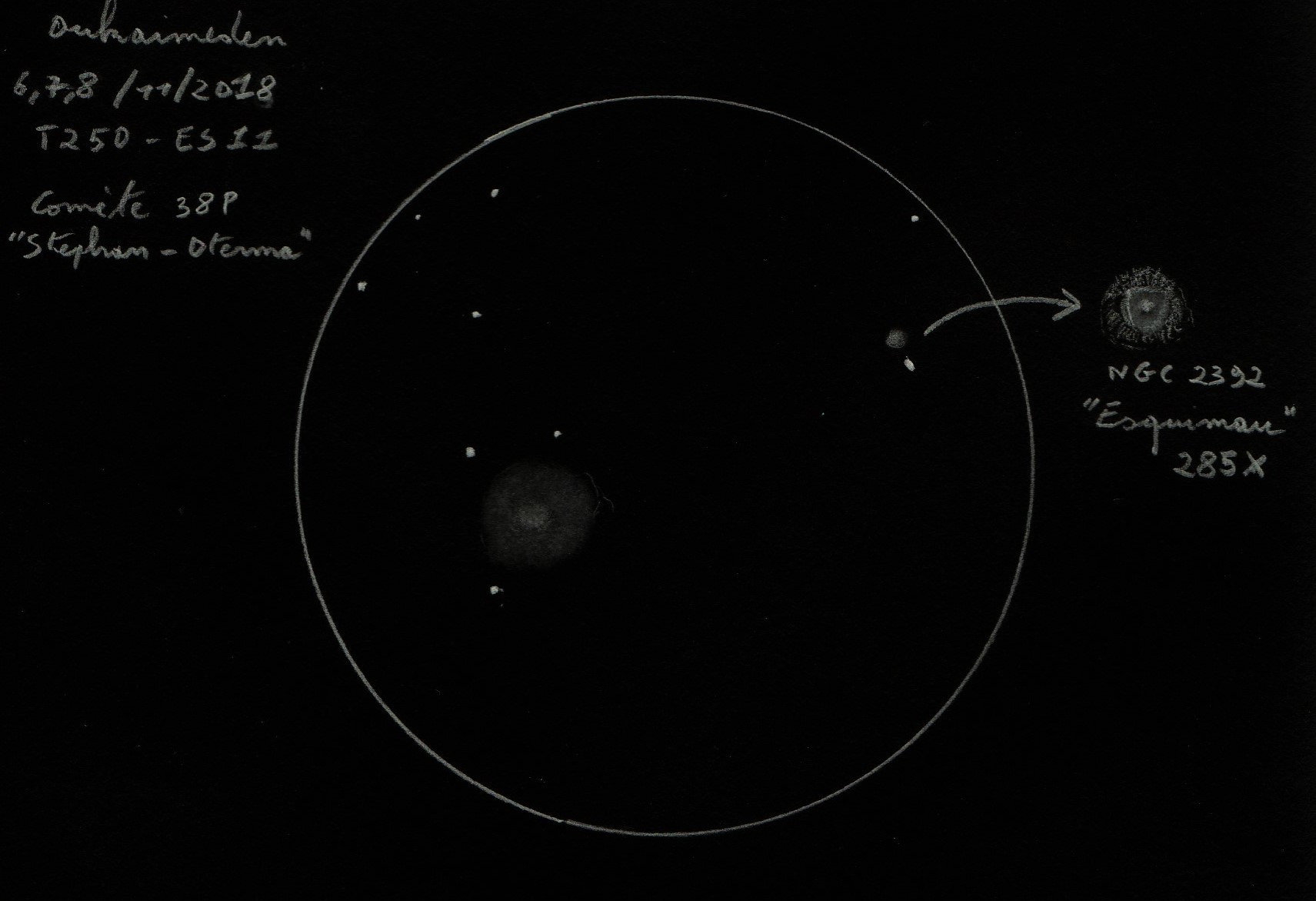

Une dizaine de jours plus tôt, j'étais dans le haut Atlas marocain et la comète était alors très proche de la nébuleuse de l'esquimau.
J'avais tenté un dessin: champs de 0,5° et grossissement de 113 fois + un petit "zoom" sur l'esquimau grossis 285 fois ....
