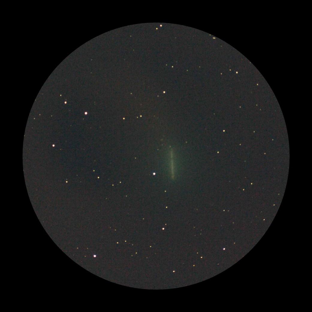

Pauvre résultat, DeepSky Stacker refuse de détecter la comète pour un empilement sur celle-ci, et l'empilement classique, en moins de 20 mn donne ça:
26 poses de 27 s.

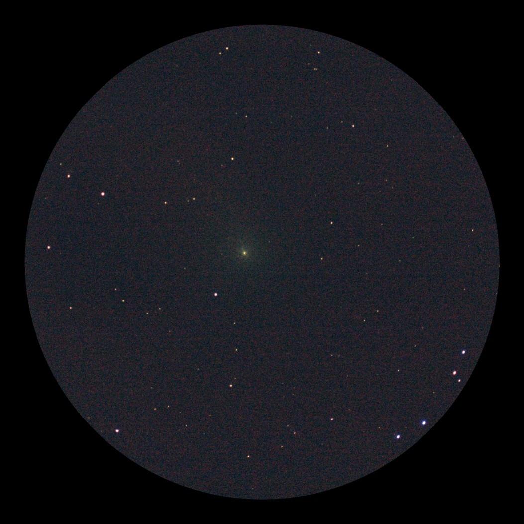

Alors avec une seule image traitée:
1 pose de 27s.
Champ de l'ordre de 1°
Là je suis vraiment dans la trace et la photo souvenir:be:.

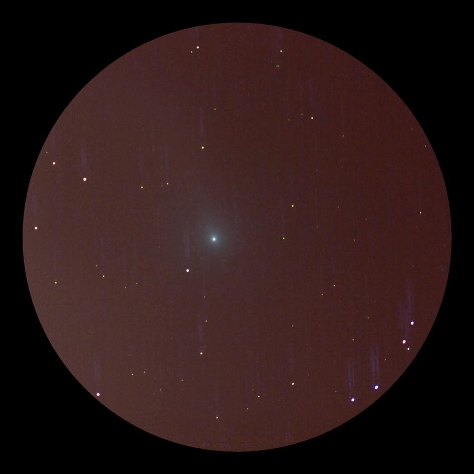

J'ai réussi à additionner séparément étoiles et comète avec DSS, en marquant manuellement la position de la vagabonde sur chaque image.
Malheureusement il subsiste des traces des images d'étoiles et le résultat est assez minable, sans parler de la couleur de fond du ciel:
L150/750  26 poses de 27s
Je ne sais pas à quoi c'est dû, peut-être à mes images d'étoiles baveuses à cause du chromatisme dont la partie périphérique ne serait pas éliminée au moment de la construction de l'image comète seule? Peut-être qu'on peut paramétrer le diamètre pris en compte autour de chaque étoile?

Belle prise de vue
Au vu de la focale le temps de pose de 27 s est judicieux
Avec DSS j'ai le même problème , il faut pointer manuellement le centre du noyau de la comète
De plus l’alignement comète est bizarre traces rouge et colorimétrie douteuse
Pour le pointage automatique du noyau il faut une image avec du contraste
