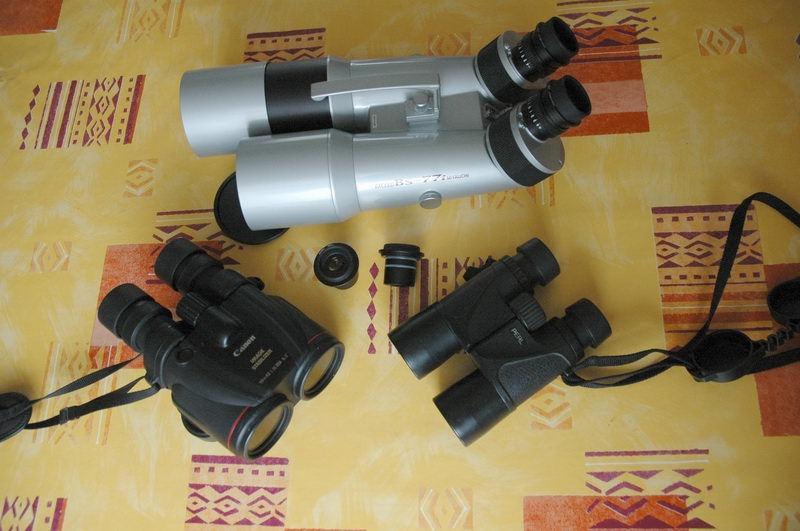

Puis voilà que OU solde à plus de 30% ces jumelles miyauchi 20x77, coudées à 45° comme je les voulais et pesant 2,7 kg, donc facilement manipulables et transportables.
Après quelques recherches et lectures de review, je craque et réussis à les commander.
Arrivée du paquet sans problème, déballage, les jumelles sont vendues avec un jeu d'oculaires supplémentaires de grossissement 30 x grand champ, en plus du jeu standard de grossissement 20x.
La finition est très bonne, une poignée de maintien montée sur le dessus à l'aide d'une vis pas kodak permet une manipulation facile.
Une petite photo avec a coté les 10x42 IS et les 8x42 perl escape :

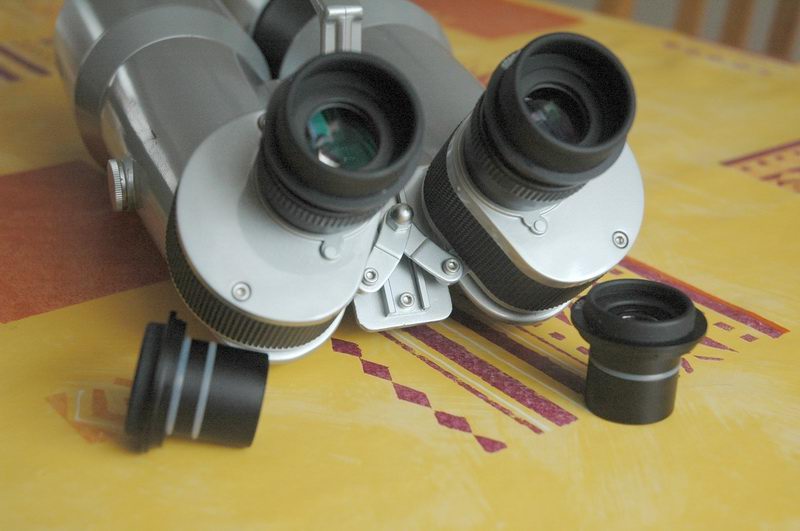

Les oculaires 30x tiennent bien dans leurs logements. les oculaires d'origine eux sont trop libres.
Les oculaires sont enfoncés à force dans les logements et y sont maintenus par des joints toriques. Les joints toriques des oculaires d'origines sont un peu écrasés car dans le logement depuis X temps. Un petit morceaux de ruban téflon de plomberie glissé au fond de la gorge remédie à ce problème.
L'écartement des oculaires se fait par rotation d'excentriques couplés par un petit système de biellettes. la mise au point est hélicoïdale, sur chaque oculaire et contrarotatif. On s'y habitue rapidement et on a pas trop besoin d'y retoucher une fois la map effectuée. Ce doit être plus pénible en observation animalière.

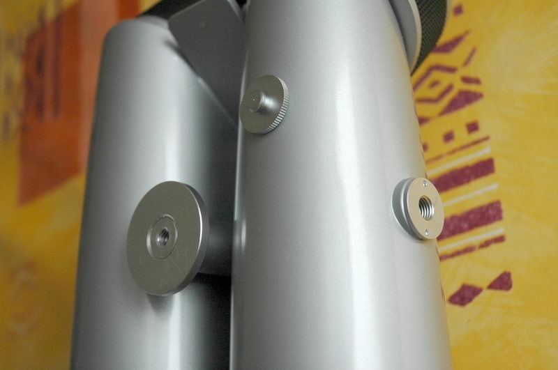

On peut monter les jumelles sur un pied soit par un écrou kodak enfilé dans un support ressortant en dessous, soit par une vis de chaque coté (diamètre 8, pas incertain) qui me restent à trouver, celles fournies étant un peu courtes.
