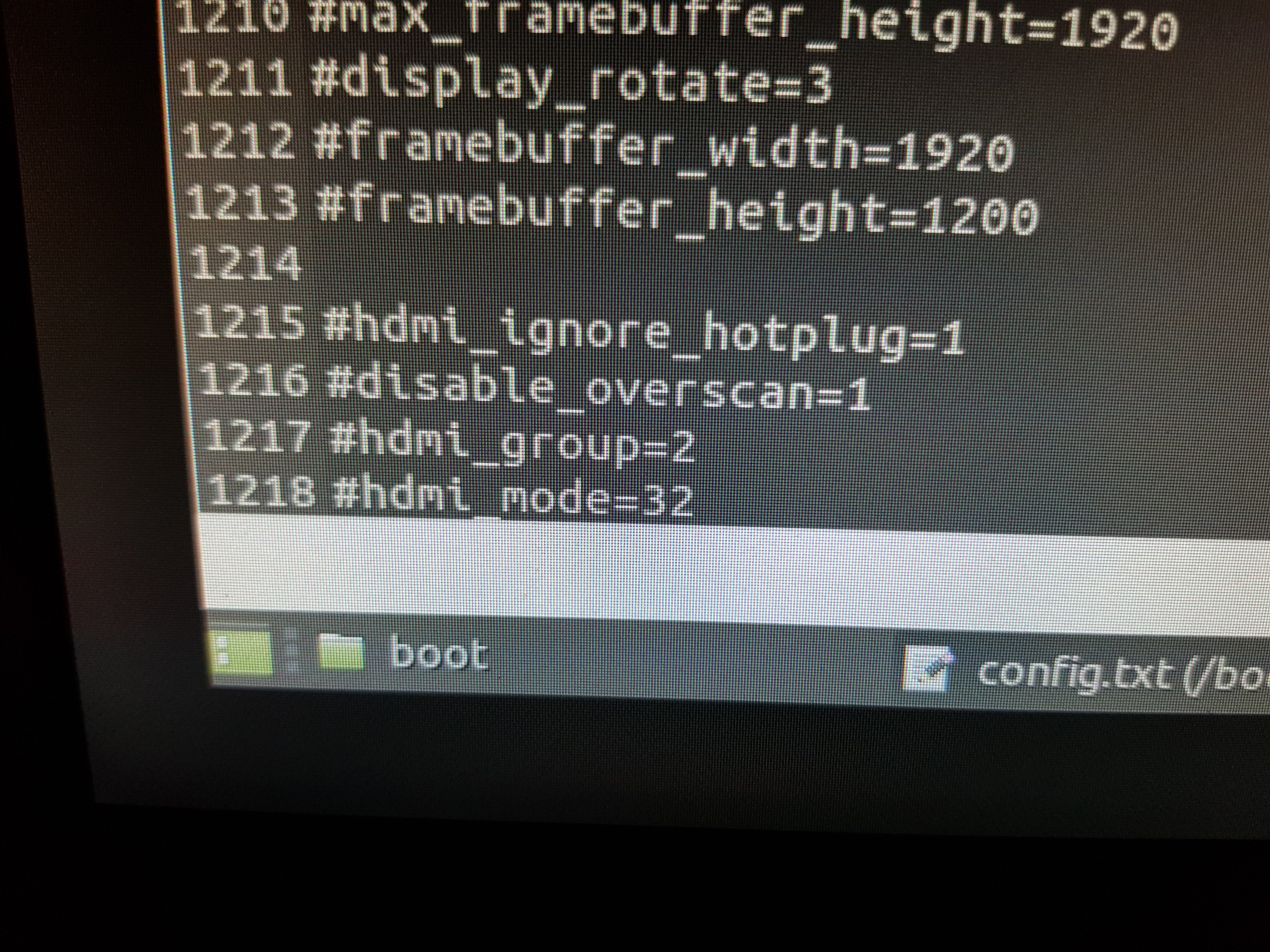

Je suis sous Linux du coté de l'host et Windows du coté du controle
Et voici l'image du doc config (j'ai pris la partie que j'ai modifié par rapport au tuto20190430_201739.thumb.jpg.06c2cfba20ae13adde70e47213bbfedd.jpg
Oui, comme Floriant06, si tu enlève le "#" en débuts des lignes qui t'intéresses, ça vas surement mieux fonctionner.
Yves.
il y a 15 minutes, Alarcon yves a dit :
Yves.
Alors effectivement ça pourrait aider (mais sa ne marche toujours pas) je ne connaissait pas ce langage et surtout tous le document comporte des "#" ce que je ne comprenait pas non plus...
Mais du coups ça ne corrige pas mon problème
Tu redémarre bien le pi sans la prise hdmi de branché, aprés avoir modifié le fichier ?
Yves.
il y a 1 minute, Alarcon yves a dit :
Yves.
Oui
