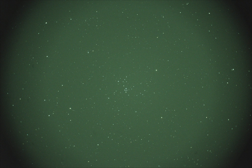

Bonjour hier j'ai essayer une autre config car mon essais de la veille avec le Newton et le correcteur de coma et filtre Baader l ma déçu des erreur de debutant :) ma cam faite maison étant un peu lourde pour le po de celui ci et en faite je me suis apercu qu j'aurai du orienté le tube de façon a ce que la cam soit sur le dessus et pas sur le coté car trop de flexion

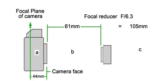

Donc j'ai monter la cam 86 sur le C8 avec le correcteur celestron 6.3 et les bagues alonges pour avoir le bak focus de 105 mm

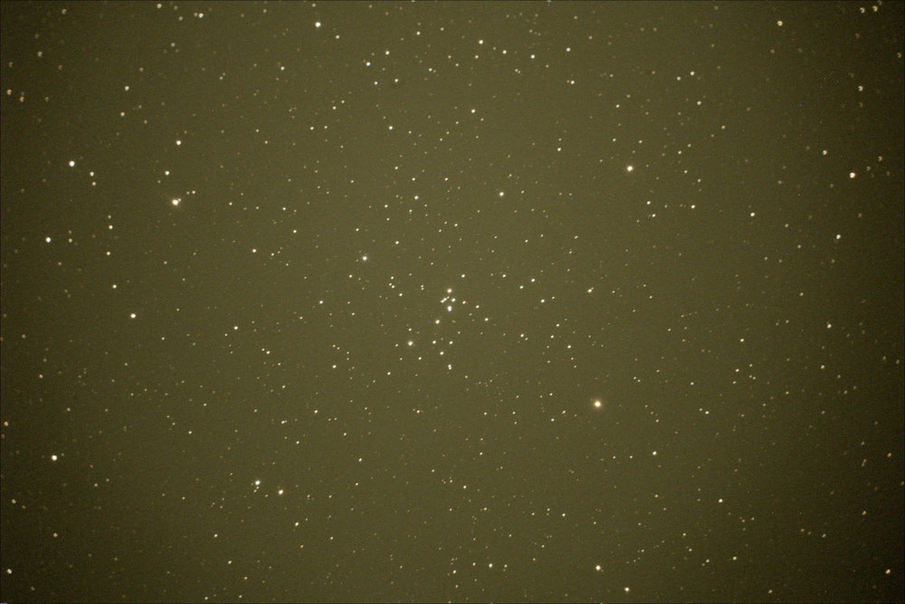

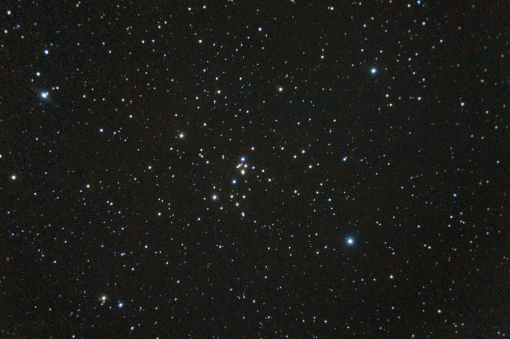

voici le résultat de 20 pose de 90 seconde ngc 2281 a t -7  c8 correcteur pas d'autoguidage cam 86
cropper et traitement minimaliste Siril histogramme  étalonnage couleur Cs2 point noir et blanc
Brute plein format auto ajustement siril pour voir les défauts
5cc9c38ea7bba_brutesCam86autoajustementsiril.thumb.jpg.36a08e2d0b2419ceadc484e515df073c.jpg

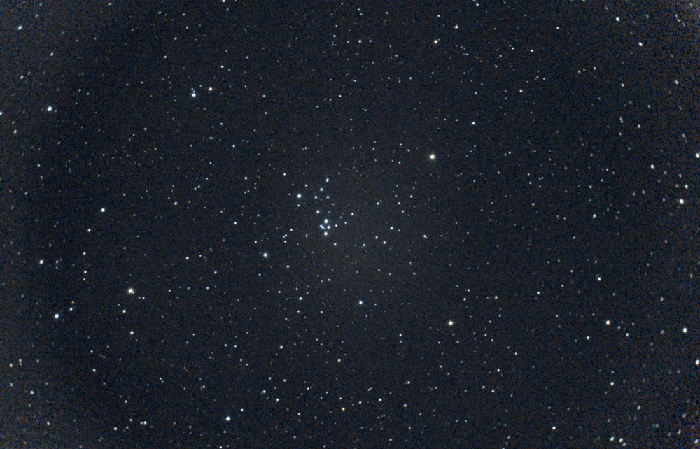

Pour voir un peu comme le Sony a a peu prêt le meme back focus que la cam (du moins je crois) je l'ai mis pour comparer le champs  8 poses de 10s 3200 iso c'est court d'où le bruit c8 correcteur pas d'autoguidage Sony
le plein format 1 brute attention le mega vignetage ;) auto ajustement siril
ca serai plus facile pour moi avec une bonne apo déjà régler d'analyser les défauts de la ccd j'ai un correcteur de tilt mais je ne sait pas encore le réglé

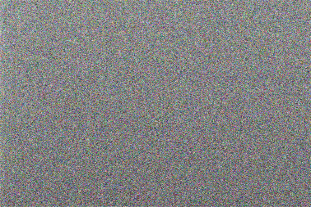

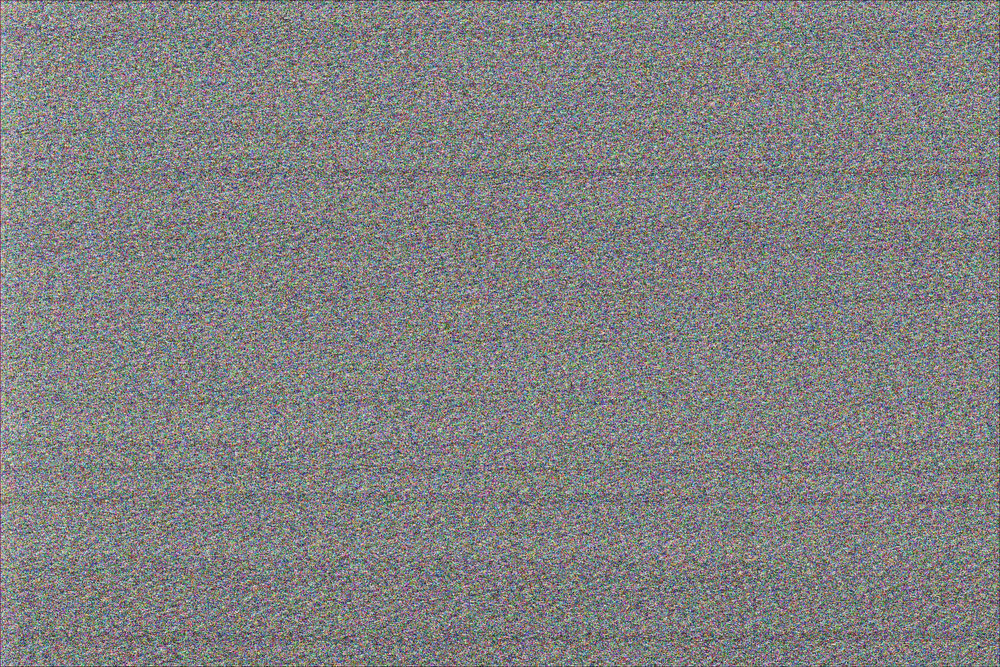

J'ai du bruit cam 86 du au ventilo et au Peltier qu'il faut que je filtre vu sur le offset en débranchant le ventilo et comparant le fichier en mode histogramme
avec ventilo Peltier en route
sans ventilo Peltier en route
une brute de chaque et les offsets

Voila merci des conseils

Merci Seb :)on essaye avec une apo ca me serai plus facile, bon j'ai la 66 mais c'est un doublet ;) je croit quel a quand même du chromatisme et j'ai pas le correcteur, faudra que je demande conseil si il vaut le coup plutot que l'achat d'une vrai, bon c'est pas tous a fais le même budget puis j'aimerai bien un c14 de course avant pour les planètes ( faut rêver :p)
