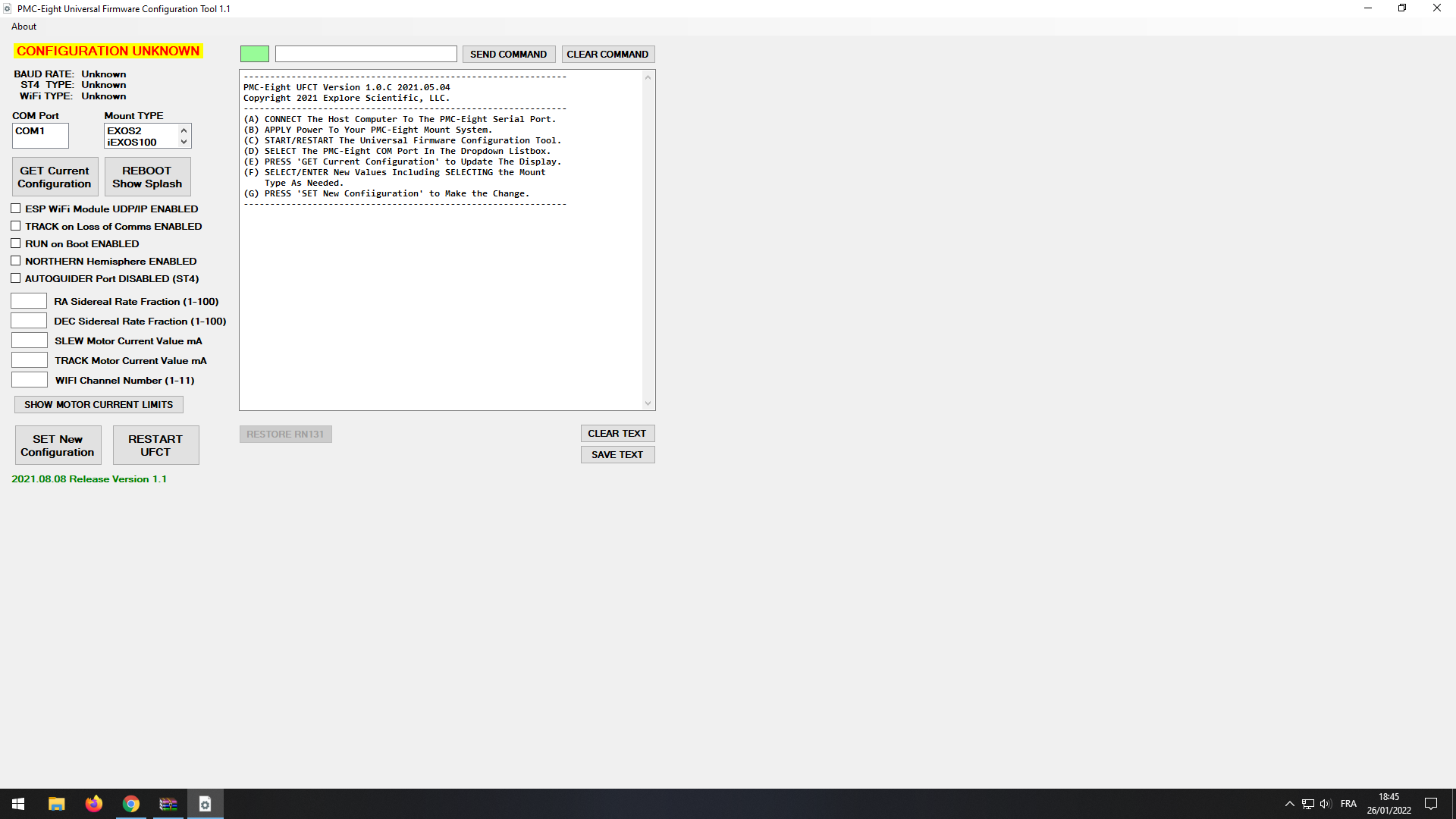

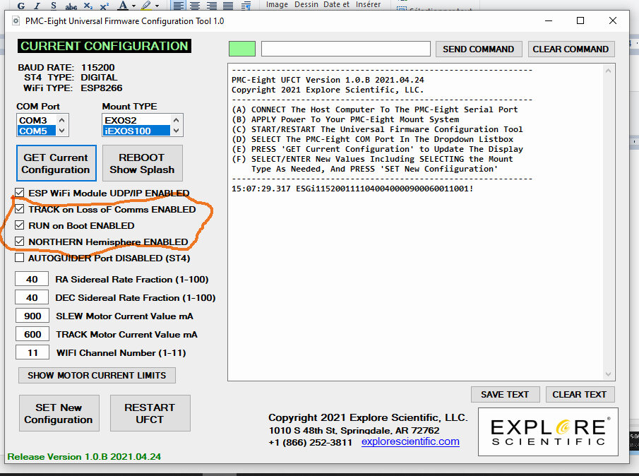

2) Pour modifier les options du firmware
On peut lancer la monture en mode tracking au demarrage( dans ce cas la Led verte clignote rapidement)
On peut mettre l option tracking si perte de wifi ou connection
ne pas oublier de checker l option NORTHTEM sinon pas le bon sens de deplacement
•         laisser "Explore stars " actif ou se connecter en wifi avec
•         brancher le cable USB pc-monture
•         Utiliser PMC Eight 2A01 configuration tools 1.0.exe (se trouve dans le zip (PMC-Eight 20A01 Firmware Installation Kit 2021-07-01 ou ulterieur)
•        Selectionner le type de monture et le port COM (5) et "get current config"
•        Modifier les parametres (voir encadré orange)
•        Puis "set new config" permet de sauvegarder la config
C est tout, c est top
 si tu n as pas cette option c est que tu n as pas la bonne version de firmware
donc, si j'ai bien suivi, je coche uniquement deux cases :   "northen hemisqphere" et " run on boot enabled" ?
merci bou-fon, on a du se croiser dans les reponses des messages  lol
oui c'est bon, j'avais bien ces options
donc, avec tout ca, y'auras plus besoin du pc pour se servir de la monture, comme d'une star adventurer, ou faudras toujours activer ca en filaire ?
et le reglage reste definitivement , enfin je veux dire la monture restera en auto tracking en permanence , ou
faudras faire selectionner ce reglage a chaque fois ?
oui

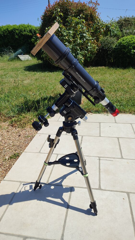

Voilà j'ai reçu la mienne. Ça change de en mon atlas eq-g et mon ancienne Celestron CGE 😋
Je voulais une monture assez légère, rapide à mettre en service.
En effet pas très simple à programmer.
Perso je l'ai programmer en vitesse solaire au démarrage.
Impec sa fonctionne.
Pour le moment je n'arrive pas à avoir les bases de données sur l'application sous windows 10.
Première image faite avec.

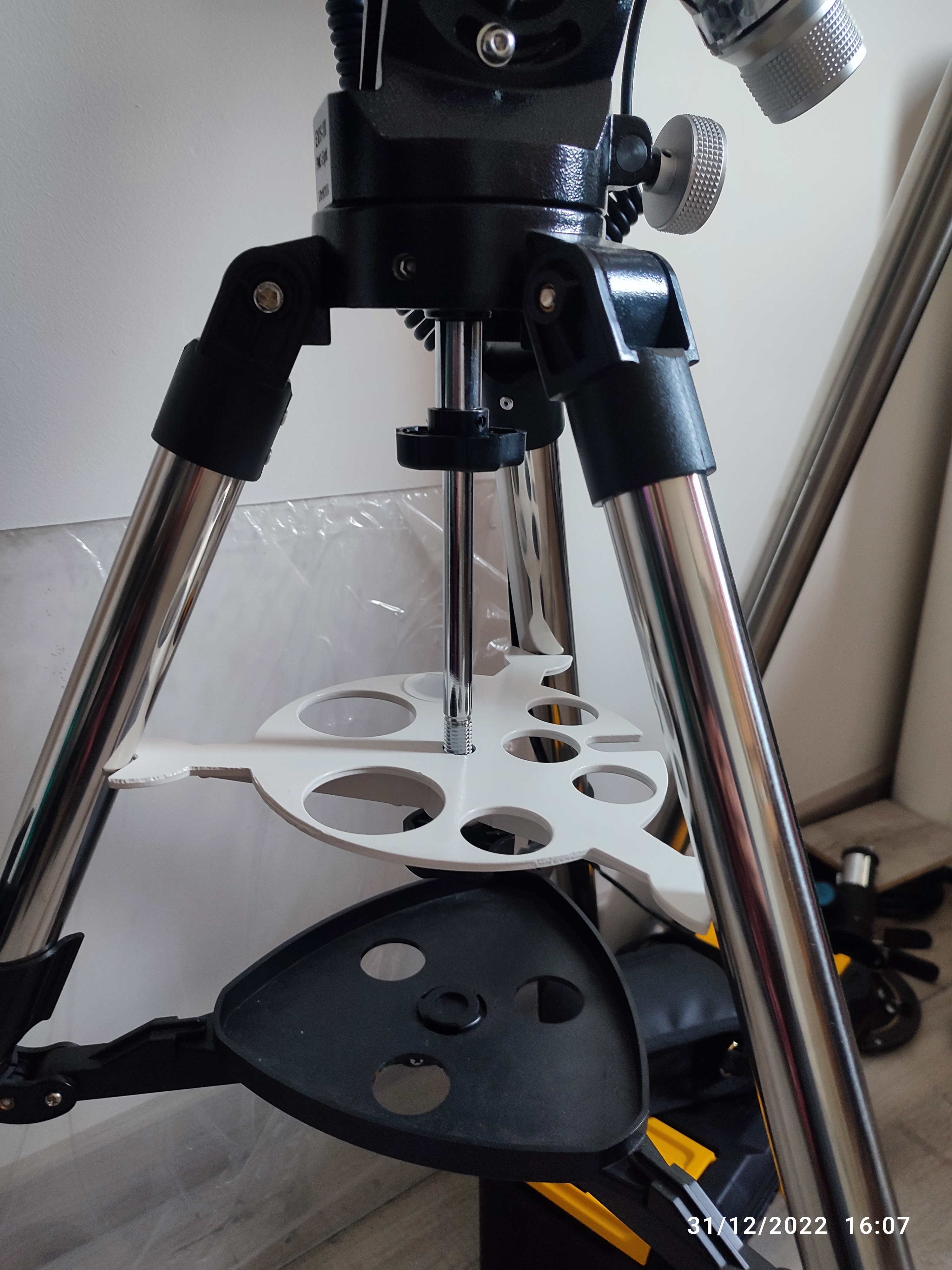

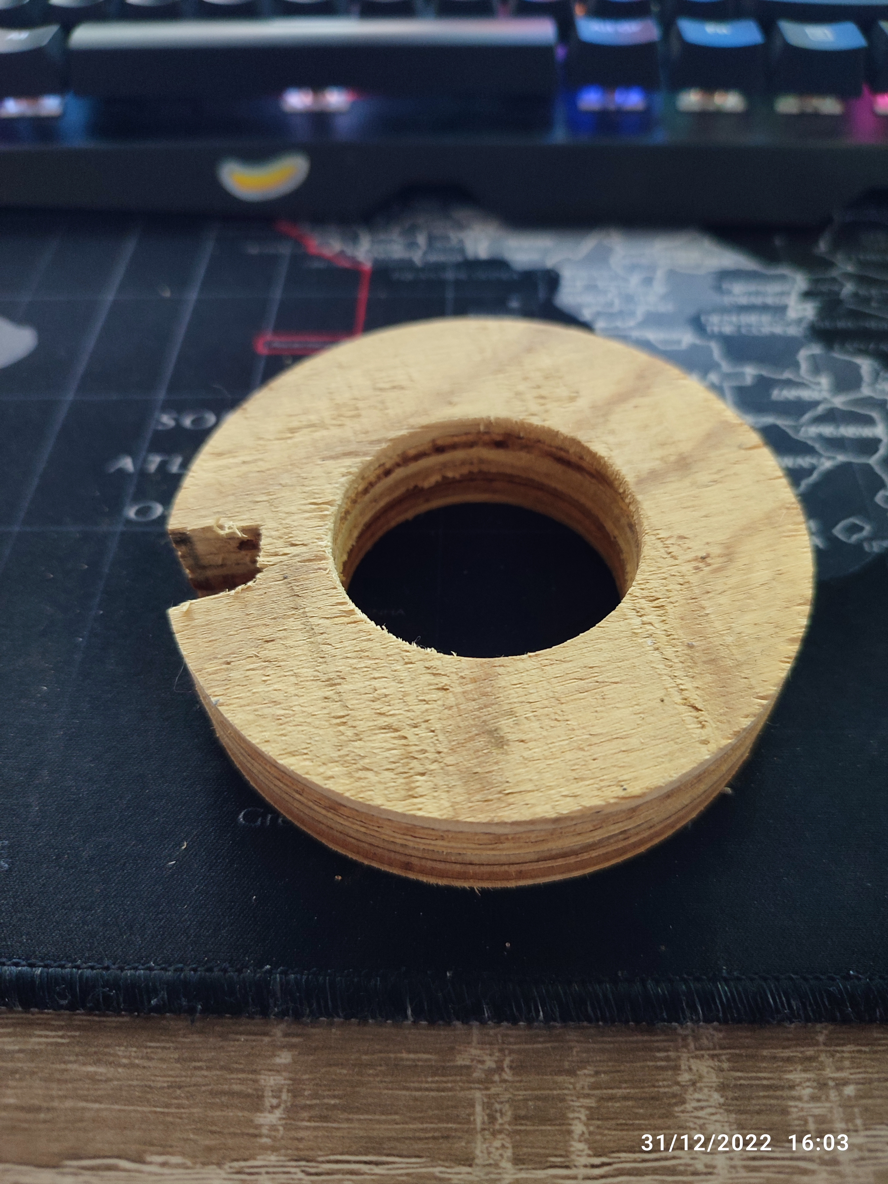

Je me permets de demander un conseil pour le changement du trepied de cette monture. Qu'est-ce que je pourrais utiliser pour remplacer celui-ci ( idéalement sans avoir à investir dans l'adaptateur pour un réglage fin de l'azimut :) )?
Un tout grand merci !
Bon ciel :)

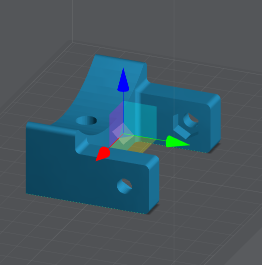

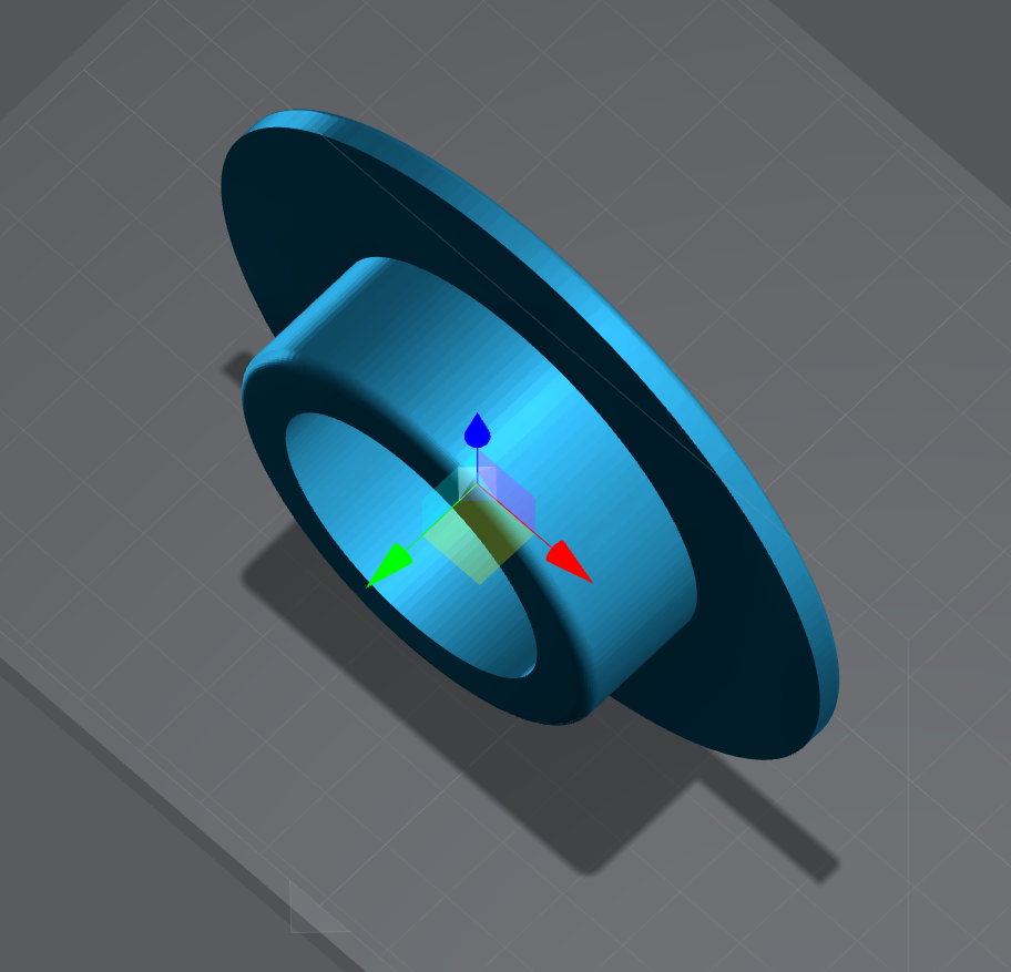

Salut
j ai pris un trepied de HEQ5 sur lequel j ai positionné un adaptateur imprimé en 3D
pour ce qui est de l azimut j ai trouvé ce systeme dans les banques 3D, et ça fonctionne honorablement
Merci beaucoup pour la réponse!
Pour ce qui concerne le trepied, je suppose qu'il faut retirer l'ergot ?
Pour les pièce, est-il possible de récupérer les plans pour l'impression 3d ?
Encore merci ! :)
bonne solution la scie cloche  aussi, mais je pense qu il te faut un bois tres dense pour eviter l ecrasement et conserver l horizontalité
RONDELLE iexos-100 V3.stliExos100_Azimuth.stl
sinon en pj les fichiers STL
pour l azimut tu colles des ecrous dans les emplacements prevus, 2 vis correspondants et ça roule
