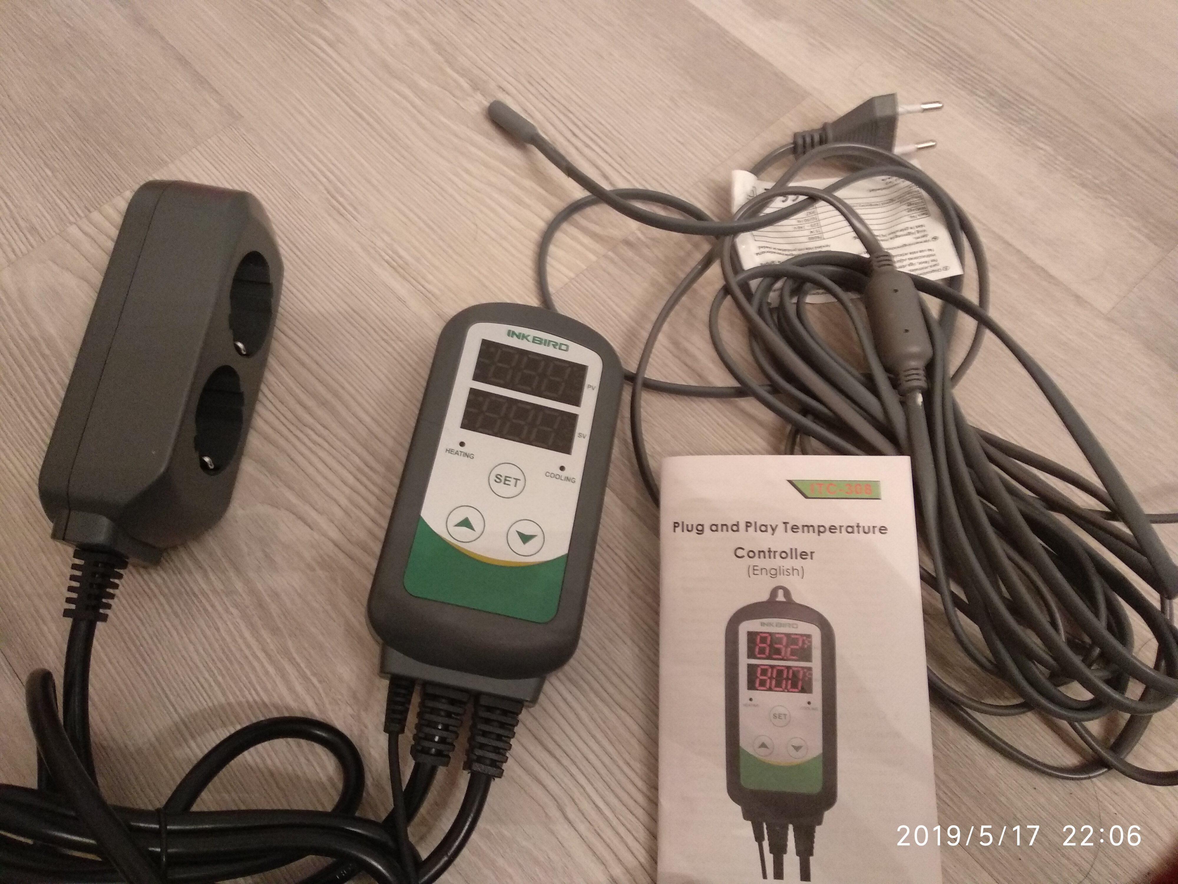

Avant de commencer à bidouiller un truc moche, je vais tester ceci : un câble chauffant régulé que j'ai acheté il y a quelques mois pour mes élèves dans le cadre d'un projet de fabrication de boisson fermenté
https://www.amazon.fr/Inkbird-Thermostat-Refroidissement-Température-Fermentation/dp/B016EYB03G/ref=sr_1_8?__mk_fr_FR=ÅMÅŽÕÑ&keywords=cable+chauffant&qid=1558123834&s=gateway&sr=8-8
Le câble chauffant étant très long, il est possible d'entourer la totalité du tube et pas seulement la lentille, mais est-ce utile ?
