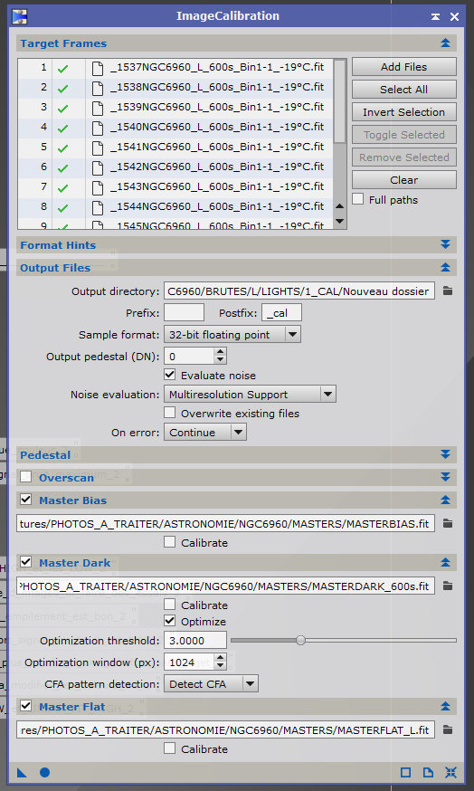

Au niveau du prétraitement lors de la calibration des brutes avec PI, le coefficient k0 est fluctuant.
Sur certaines images (la majorité) il est au voisinage de 0.9, sur d'autres, il est de 0.1, 0.6 ...
Les brutes sont toutes de la même série et faite le même jour.
D’où cela peut-il venir?
J'en appelle à l'aide des spécialiste de PI?
En pièces-jointes, les paramètres de la calibration et les log de PI.
En vous remerciant

Le facteur k correspond à l'optimisation du dark (tu as coché la case). Normalement tu ne devrait pas t'en soucier. Tu as un capteur CCD je présume ?

Merci pour ta réponse.
Oui, j'ai une CCD , ATIK314L+
