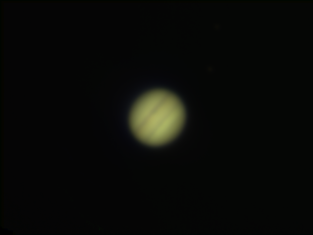

Hier soir (nuit du 21), après avoir capturé à l'arrache quelques vidéos avec Sharcap sans avoir eu le temps de modifier certains paramètres, j'obtiens des brutes d'empilement après Autostakkert! tr_s jaunes (mais l'image sur la vidéo l'est aussi) :
https://1drv.ms/u/s!AkdofxWa744qlPB3zd4s_H4zYNa2bQ

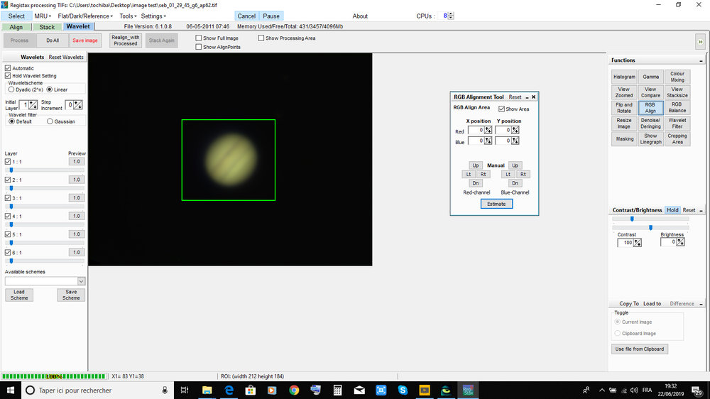

de fait après traitement sur Registax6, j'obtiens ces couleurs en utilisant la fonction RGB Balance.
Du coup en noir et blanc c'est mieux :
J'ai essayé la fonction RGB align après avoir réinstallé Registax (la fonction ne marchait plus !) mais je n'arrive rien à en tirer.

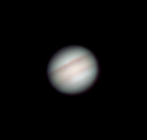

Bon rgb align dans r6 marche pas tu peut le faire dans astrosurface
d'où couleur
Par contre les couleur c'est pas ca même en auto ou en sélectionnant le black et white point :(
Il faut que ton Gamma soit a 50 ou désactivé et moi je mets 60 canal rouge et 99 canal bleu  (Christophe au rouge monte a 70)

Ah oui c'est avec ta lulu, je pense savoir le souci alors c'est pas la cam c'est parce que sait une accro du coup decalage des couleurs j'ai fais un essai l'autre jour j'y suis même pas arriver bon c'est vrai que c'etait turbu a donf en tous les cas le halo violet autour doit venir de la
bon j'ai traiter ma juju a l'achro et les couleur son mieux, je pensai que c'etait du a l'acro mais si je boost un peu j'ai ce halo violet autour de juju. Faut que tu regarde un peut les post juju avec une achro
la c'est le même soir que sur le post de Thierry mais avec une lulu acro barlow5x c'est trop et la 224 forte turbulence
La prochaine fois essaye Firecapture même si tu fais pas toute la session pour voir
La mienne
La tienne
