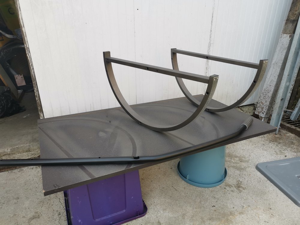

Je voulais que cela arrive à hauteur de ma main, ni trop haut, ni trop bas.

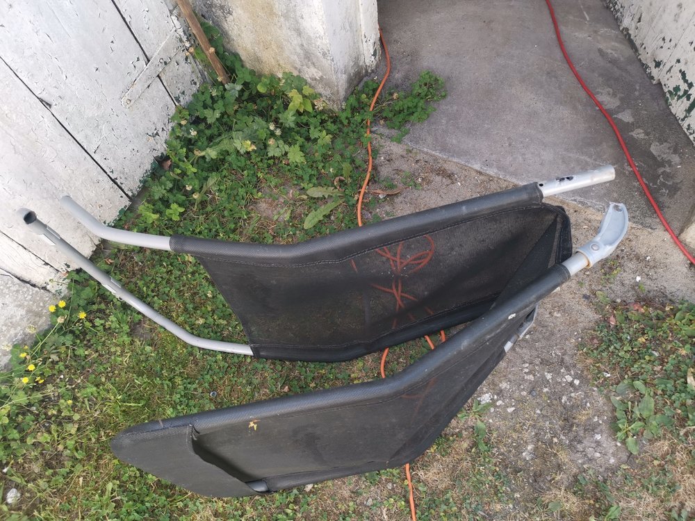

Un signe du destin, mon fils venant de briser une chaise longue, je la récupère.
On coupe ce qui nous intéresse. Et je prends soin de récupérer le manche.
IMG_20190725_120007.thumb.jpg.cc49b6ab1ff03dc84a4c5ce24da3ca7e.jpg.ea29f4f77cfc40c36d61418ce54d837e.jpg

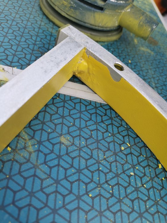

Bon du coup, comme la peinture jaune est écaillée de partout, je le dis que je peux me lancer dans un bon ponçage et un coup de bombe derrière, vu que j'allai mettre un coup sur le bout de la chaise.
IMG_20190725_105146.thumb.jpg.0629398ffb61a28a0911cd7fc604c3c2.jpg.e5680c43f04881b50ebb51e5dc9e3261.jpg

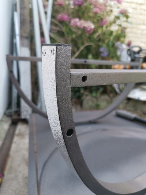

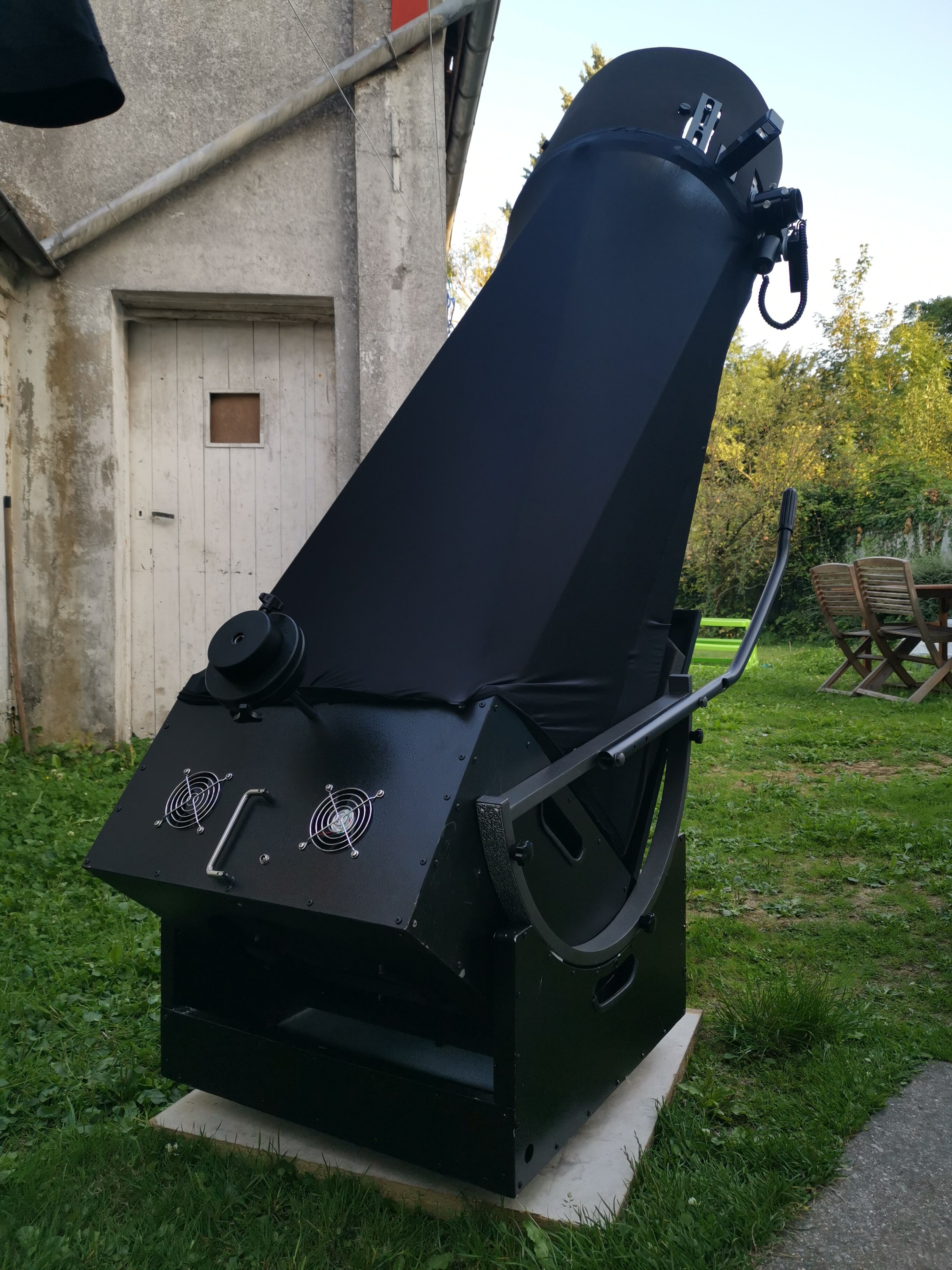

On perce où il faut et on monte le tout.

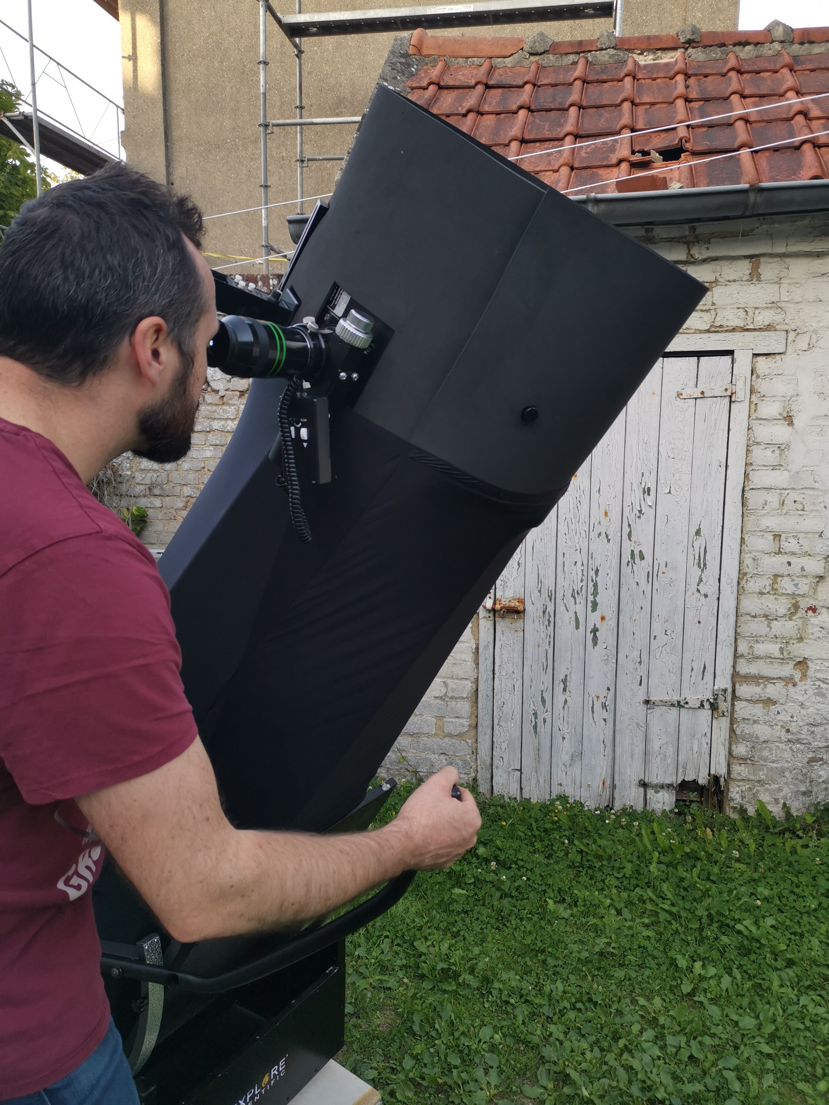

Plutôt content, c'est un poil trop frêle. Il faudrait que je fasse le manche en métal plus rigide ou aluminium, à voir. Mais c'est bien plus pratique d'utilisation.
Et c'est à la hauteur que j'en voulais, la pose de la main est naturelle, sur le côté, et pas en face de mon torse/ventre. Donc pas gêné de ce côté.
