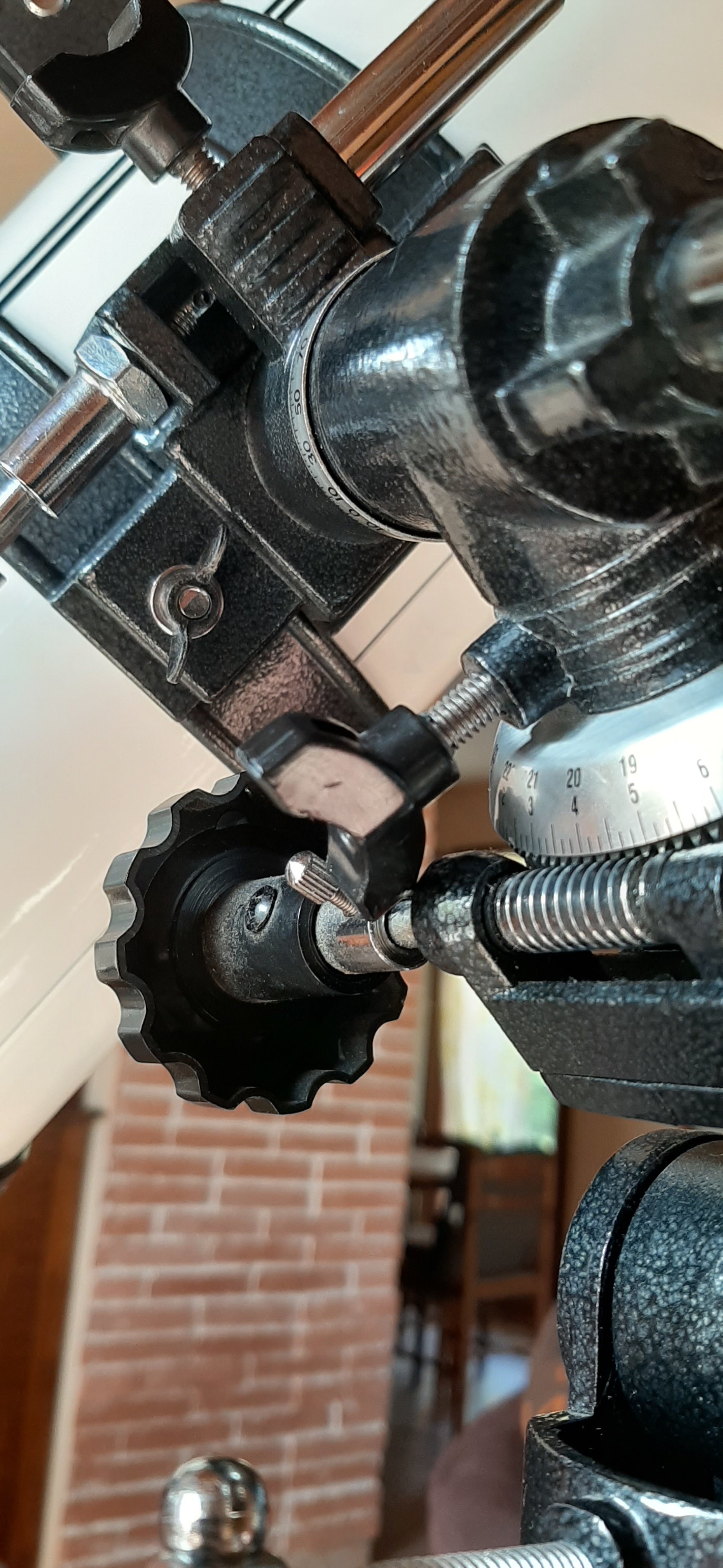

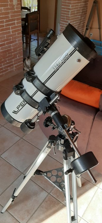

J'ai donc une monture equatoriale de (je crois) type 1 (je crois que ça veut dire qu'elle est pas hyper stable d'après ce que j'ai compris) et après plusieurs tentatives de mise en station puis pointage aux coordonnées, je me retrouve souvent à ne plus pouvoir tourner sur l'axe DEC ou AD car les vis de serrages m'empêchent d'aller plus loin, et donc aux coordonnées que je souhaite... Sur la 2ème photo, on voir par exemple ma vis de serrage de l'axe AD qui ne peut plus être resserrée dans cette configuration là à cause de la molette de reglage de ce même axe... (ironique).
Parfois ce sont ces vis ou les molettes de réglages AD ou DEC qui bloque le cheminement du tube sur ses axes.
Est-ce normal ? Ma monture est-elle mal conçue ? (je l'ai payée assez peu chère à un particulier).
Ou bien j'utilise mal les coordonnées d'AD et de DEC et le tube n'est pas censé allé aussi loin ?

Il y a 4 heures, Douggy a dit :
j'ai donc une monture equatoriale de (je crois) type 1 (je crois que ça veut dire qu'elle est pas hyper stable d'après ce que j'ai compris) et après plusieurs tentatives de mise en station puis pointage aux coordonnées
Bonsoir
Ce télescope Perl Bellatrix existe en 2 versions : 114/1000 "catadioptrique" (ref TP 10) et 114/500 (ref TP 51 non catadioptrique).
Ces 2 instruments utilisent une monture équatoriale d'entrée de gamme de type EQ 1 d'une capacité de charge maximale de 4 kg, peu stable et disposant de cercles d'ascensions droites et des déclinaisons trop peu précis pour permettre  de faire des pointages aux coordonnées.
Il serait donc plus simple d'employer des cartes ou un petit atlas (voir : PointageManuel_guideCartes.pdf) en utilisant la technique du saut d'étoiles (voir dans la rubrique  NOCTUA du forum le sujet "quelques idées pour trouver les objets du ciel profond").
