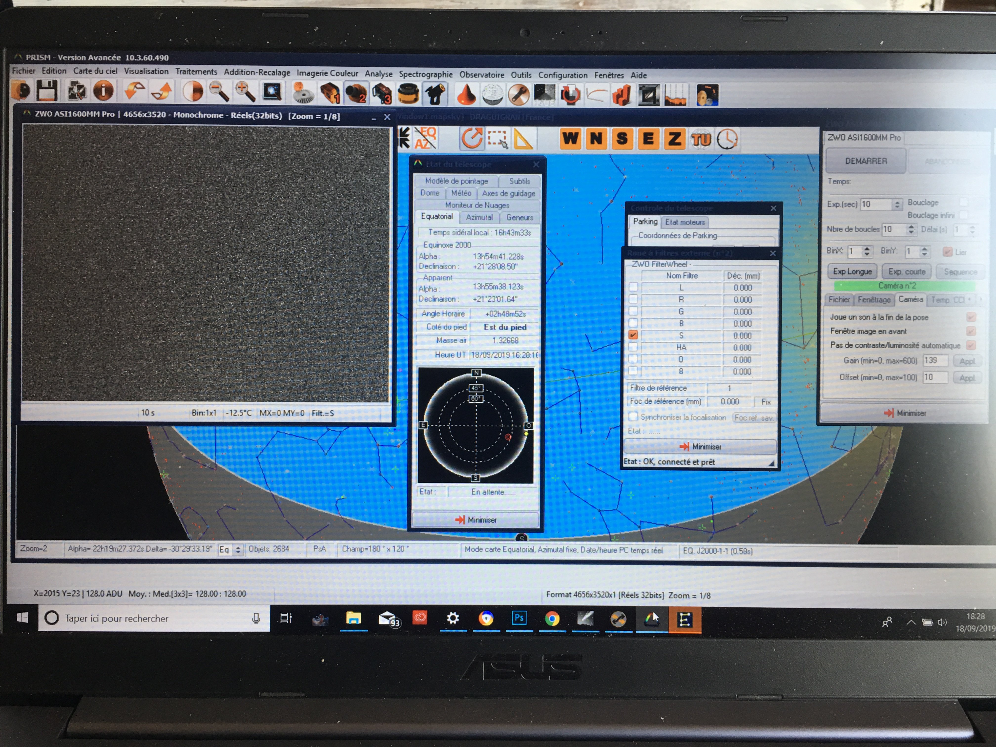

j ai une asi 1600mm Et je veux créer une banque dé darks et offset
pb lorsque avec prism ou sgp  je fais une pose d essai  300s ou moins c est pareil
j obtiens cette image grisée mais pas noire
voir photo
ou est le problème?
merci d avance
didier

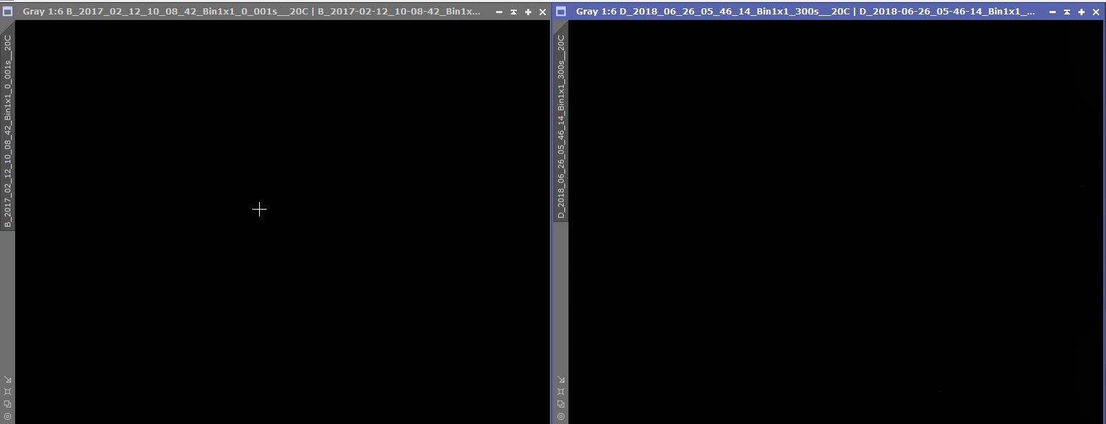

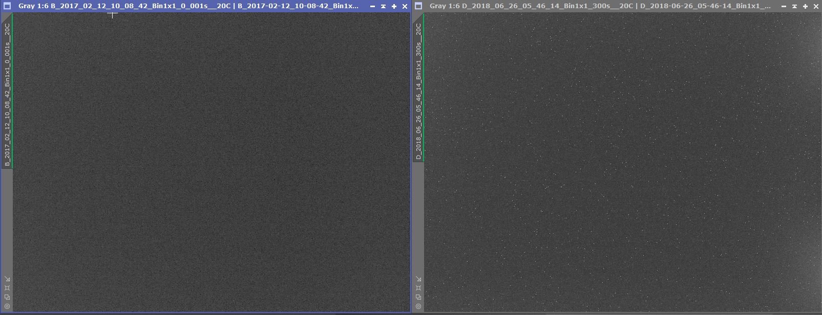

Je ne connais pas SGP ni Prism mais les softs astro se ressemblent, APT me fait pareil. C'est parce que la luminosité de l'affichage est amplifiée (les niveaux sont tirés)
Un dark et un offset de ma 1600, non amplifiés et les mêmes amplifiés sous Pix.
Capture.thumb.JPG.8866feb7c661897c0b8fb911d00bf52b.JPGCapture2.thumb.JPG.1f3957c8beae480d1763a0bb750a4dfe.JPG
Regarde quelles sont les valeurs ADU de tes images. Mon offset est à environ 300 et le dark à 360 ADU pour des images à Unity Gain, 300" pour le dark.
