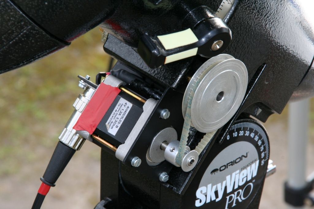

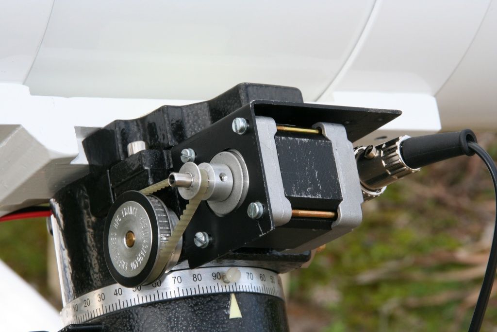

Difficile de te répondre vu que je ne connais pas l'EQ6, j'ai une skyview pro.
J'ai résolu le problème du réducteur de la SVP qui est assez abominable en changeant les moteur que j'ai remplacé par des nanotec avec une liaison avec l'axe de la vis sans fin par des poulies crantées et courroies le tout piloté par pic-astro. J'ai une EP assez correcte pour une SVP qui me permet des suivis parfait.
Mais quand on voit ce qu'arrive à avoir Daniel j'en reste vraiment baba.
Une petite photo valant....... discours.
Cordialement
Pierre

Je vais changer ma skyview pro pour une EQ5 ou Orion Sirius que je vais prendre en version sans goto et me dépècher de lui greffer le pic-astro.
Pic astro commande n'importe quels moteurs ceux de l'EQ6 comme ceux que tu pourais monter à la place. il est muni d'un logiciel de configuration où tu saisis les paramètres des moteurs et de la réduction sur la monture.
Et puis quel plaisir de se le monter soit même!
Cordialement
Pierre
Pierre, les modifs que tu nous as montrées sur les deux clichés (entrainement par poulies/courroies) sont de toi (choix moteur, poulies...) où t'es-tu inspirré d'un montage existant ?
Une question, peut-être idiote, mais je nai pas trouvé d'info à ce sujet, existe-t-il une possibilité de garder les moteurs de l'EQ-G (version goto) et de mettre des polies (sur l'axe AD uniquement par exemple) ?
Jean-Marie
Jean-Marie
L'dée n'est pas de moi, à commencer par epsilonzéro et bien d'autres qui l'on fait sur plusieurs types de montures.
Je me suis contenter de copier!
La réalisation, le choix des moteurs, diamètres des poulies et longueur des courroies plus fabrication des support c'est perso.
Je me suis inspiré du montage de epsilonzéro mais sans modifier la monture et avec des choix de poulies courroies différents. Je peux remonter ma skyview pro comme d'origine et la vendre comme une svp d'origine, c'est ce que je vais faire, alors que epsilonzéro à "charcuté sa monture".
Tu peux garder les moteurs de l'EQ-G mais si montes pic-astro tu abandonnes toute l'électronique, la raquette, le goto de l'EQ-G.
Je ne connais pas les caracs des moteurs de l'EQ-G. Si c'est des moteurs 400 pas cela doit marcher pour adapter des courroies-poulies, sinon faut demander à un spécialiste.
Il faut que tu poses la question aux spécialistes de "astrimage" qui ont pour la plus part des EQ6- Atlas EQ-G.
Cordialement
Pierre
