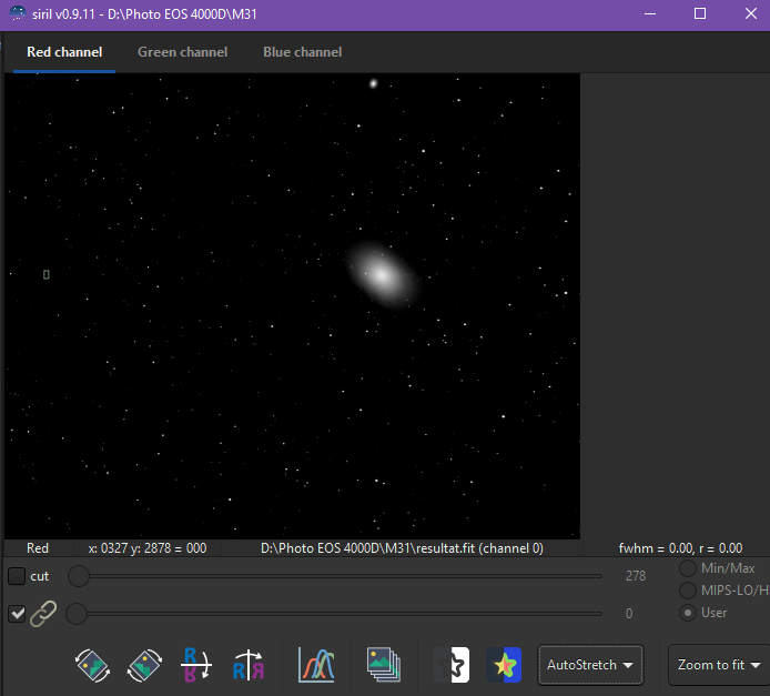

J'ai besoin de votre aide, j'ai pris sur environ 2h30 de pose M31, tout s'est bien passé au niveau Findstar et Stacking, je reçoit une image brute comme ça --> 1ère image
je touche donc à l'auto ajustement, et la rien... la photo est très sombre. J'essaie de lancer l'extraction du gradient, et puis rien du tout, je gènere mais rien apparait....

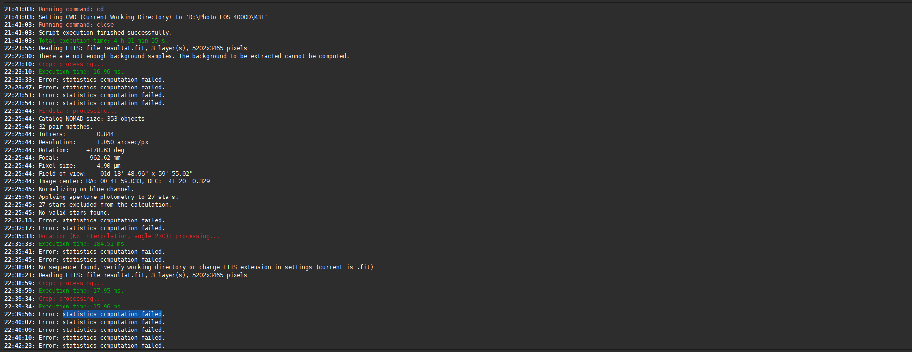

Pareil pour la Calibration des couleurs, je prend une zone sombre et rien ne ce passe. En regardant la fenetre de commande je vois tout simplement qu'il y a une erreur --> 2ème image

Ton image a effectivement l'air d'avoir un problème. Il n'y a quasiment aucun signal. Les noirs ont été clippés.
Tu as fais un traitement manuel ?

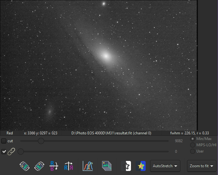

Bonjour Cyril, Après le traitement de ma  NGC 2024 j'ai décidé d'exploiter ta réponse, j'ai vérifier que mes brutes soit correct en ne prenant que 15 brutes 15 offset 15 flats et 15 dark. Et effectivement, ce sont les dark qui ont tout bouffé. J'ai décidé donc de faire un traitement sans les dark et je voyais déjà qu'il y avait beaucoup plus d'étoiles dans le findstar et voici le rendu sur 15x20" -->
Le soucis est donc que je ne peu pas faire le traitement avec des ces dark faut il que j'en refasse ?

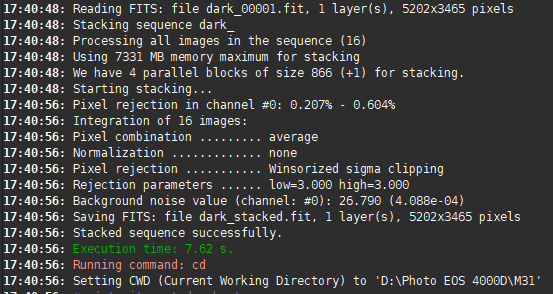

Tiens et voici les stats du master dark, enfin je crois que c'est ça ^^'
il y a 6 minutes, Vincent.H a dit :
Non c'est pas ca. Il faut ouvrir un master dark et aller dans Analyse et Statistiques. Ensuite tu fais pareil pour une image brute.

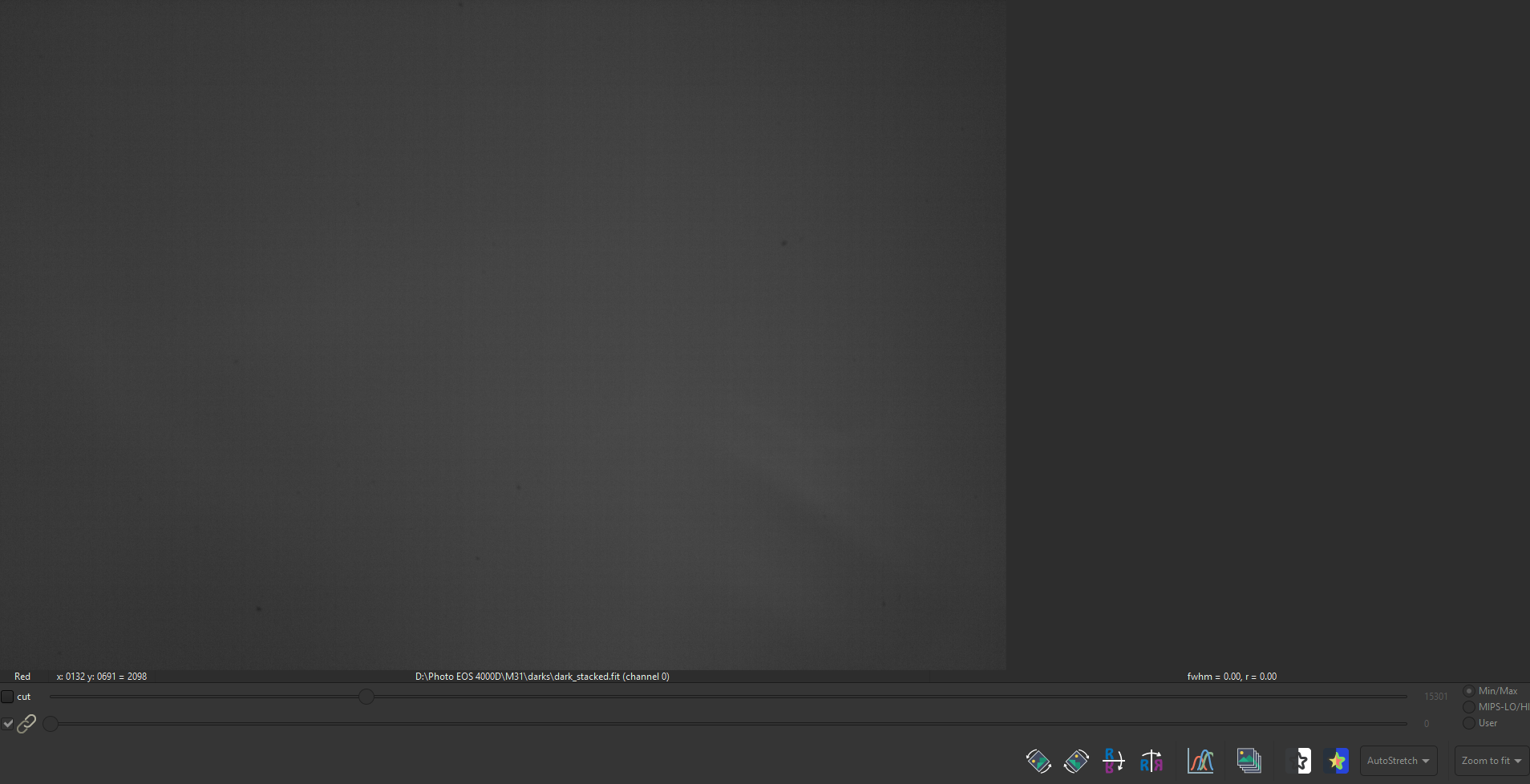

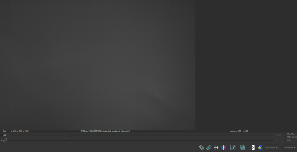

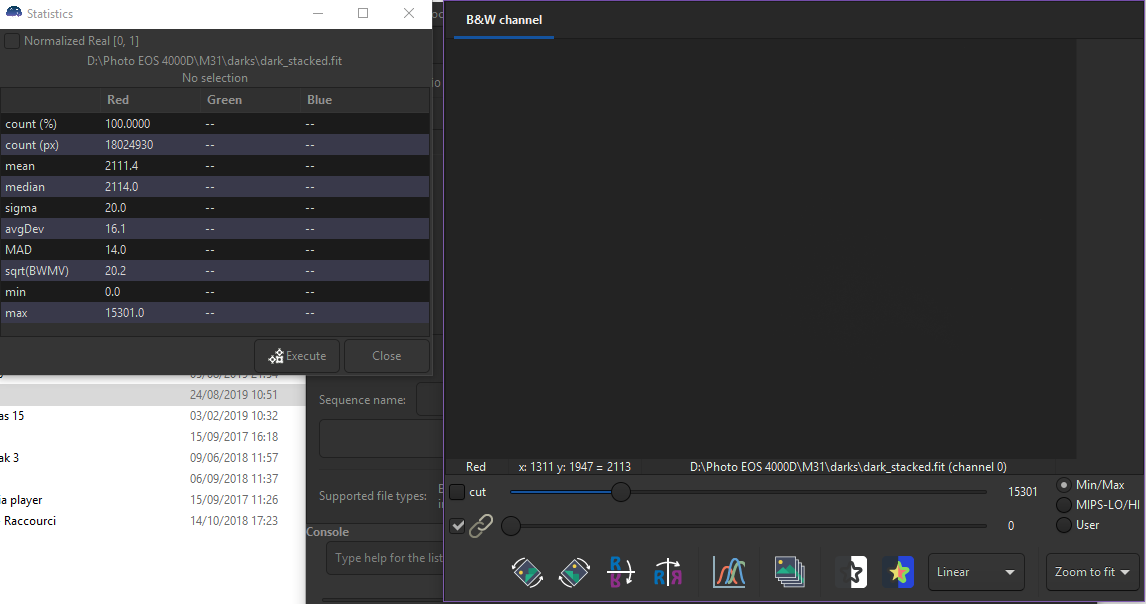

Le voici, le master dark et sous le nom : Dark_stacked c'est ça ?
il y a 5 minutes, lock042 a dit :
Oui, mais faut du coup cliquer sur les stats, comme dit plus haut. Et refaire ca pour une brute.

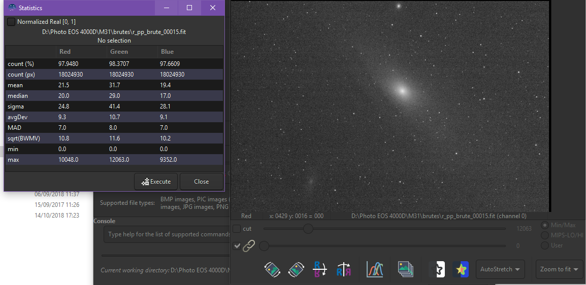

Les stats du master dark et d'une brute

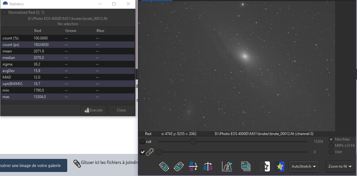

La brute il faut l'ouvrir en mode CFA (1 canal), pour comparer le comparable.
Cependant on voit bien que la valeur médiane du dark est très élevée à comparer à celle de la brute.
Euhhh ^^', je découvre Siril, donc je ne sais pas vraiment bien l'utiliser encore, je sais que je n'ai que celle d'haut dessus et celle ci, mais pas de channel 1 comme tu explique 😕
Ben si, la dernière c'est très bien.
Donc tu as un dark avec une médian a 2114 et une brute avec une médiane à 2070.
Donc faut pas chercher plus loin. Tes darks ne sont pas bons.
