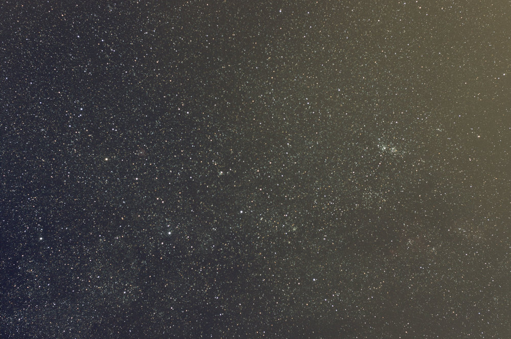

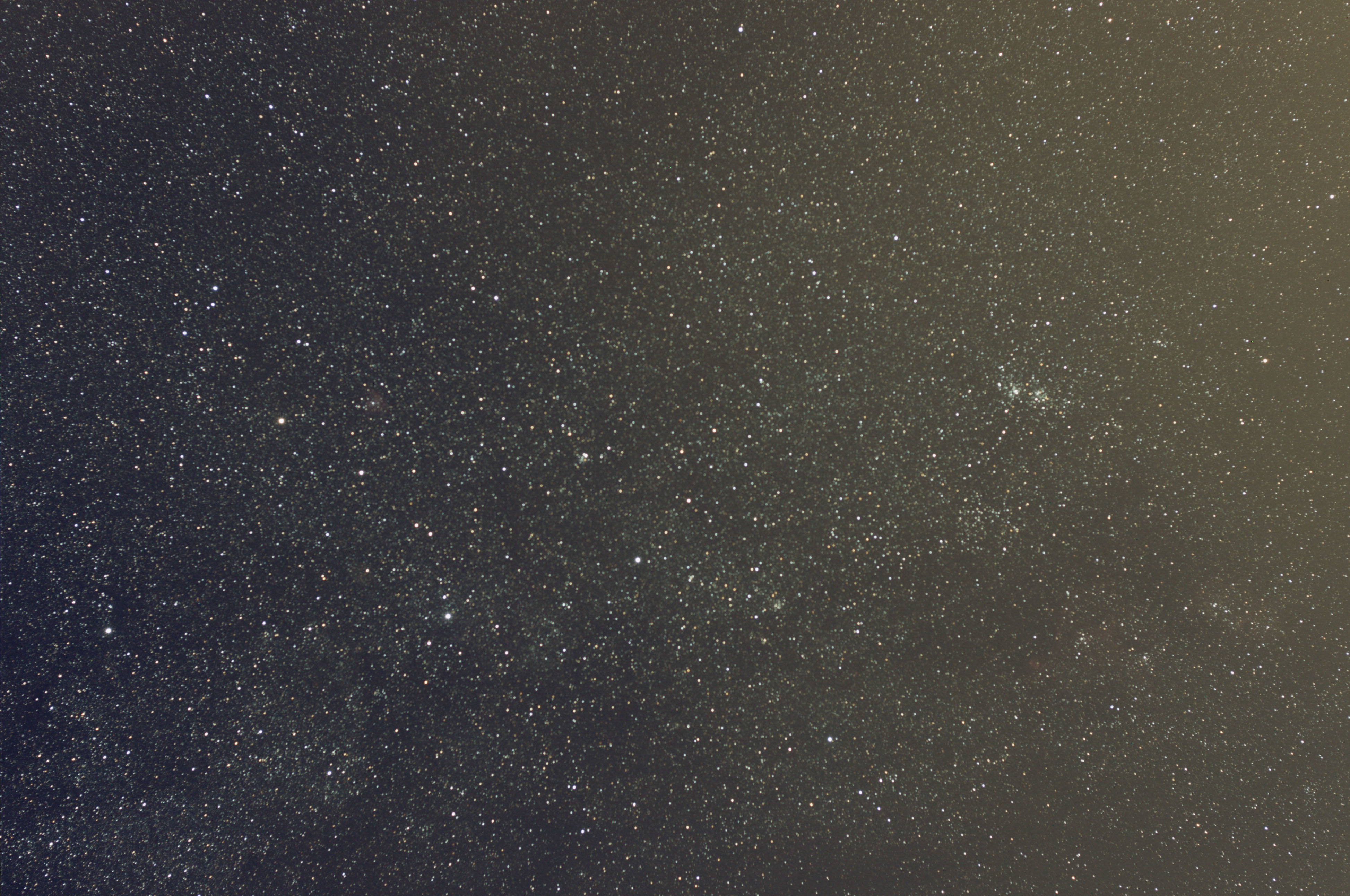

J'ai un problème de traitement photo (extraction du gradient) à soumettre à vos avis experts. A savoir que j'ai débuté cet été, et que j'ai encore beaucoup de lacunes en traitement...
J'utilise Siril pour prétraiter / traiter mes photos astro. Je n'ai aucun problème pour traiter mes photos de ciel profond. Les soucis arrivent avec mes photos grand champ, au moment de l'extraction du gradient.

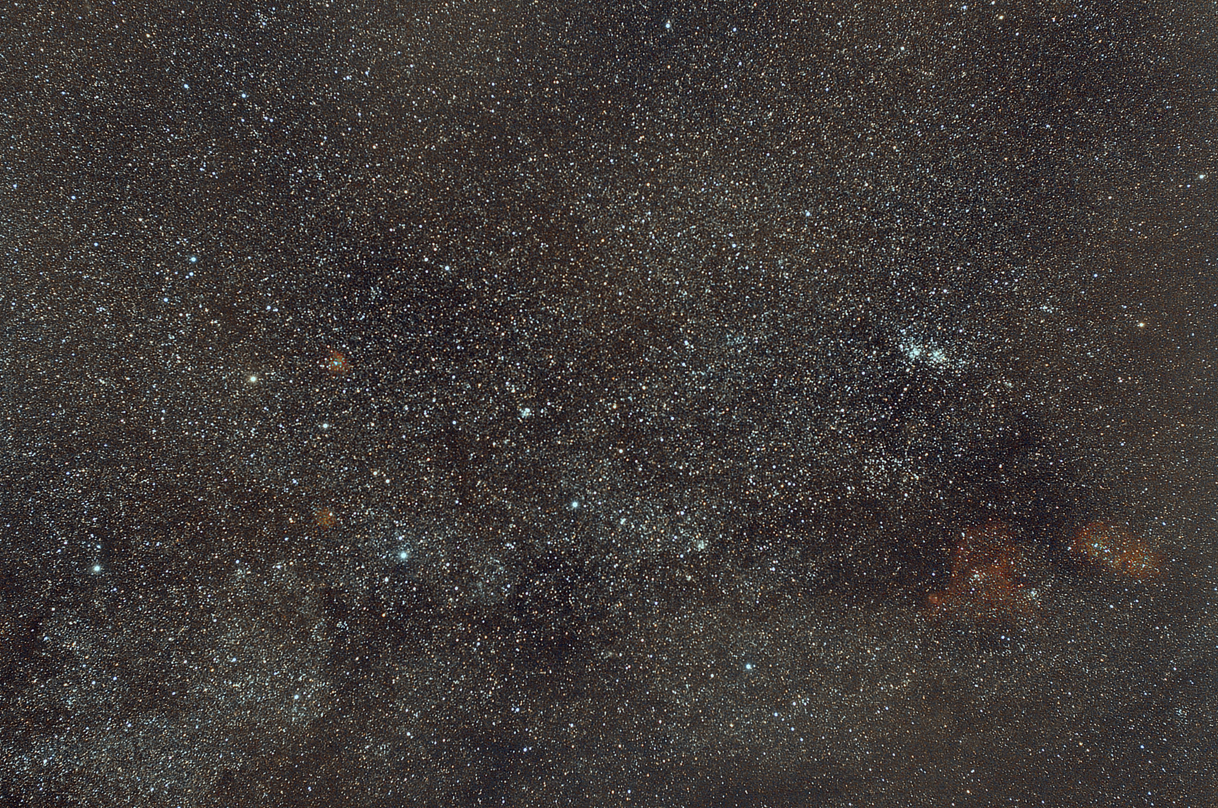

En effet, je constate qu'au moment de l'extraction du gradient, le processus assombrit beaucoup le fond de ciel et renforce beaucoup les étoiles, ce qui donne un résultat très (trop) contrasté.
Un exemple en PJ avec un grand champ de Cassiopée, Canon 1000D défiltré partiel + Canon 50mm f/1.8 à f/4 (poses de 150"), avant et après extraction du gradient .

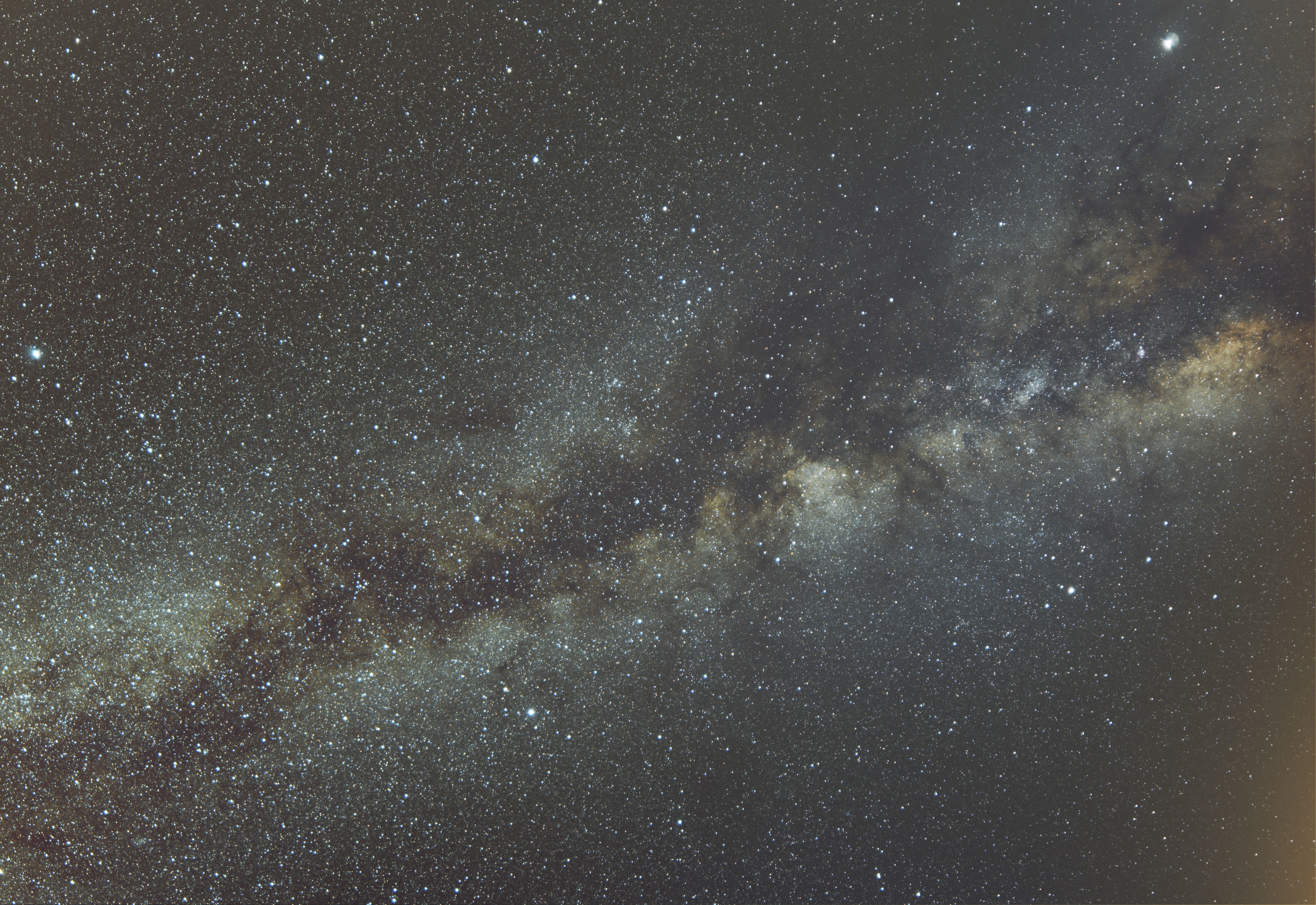

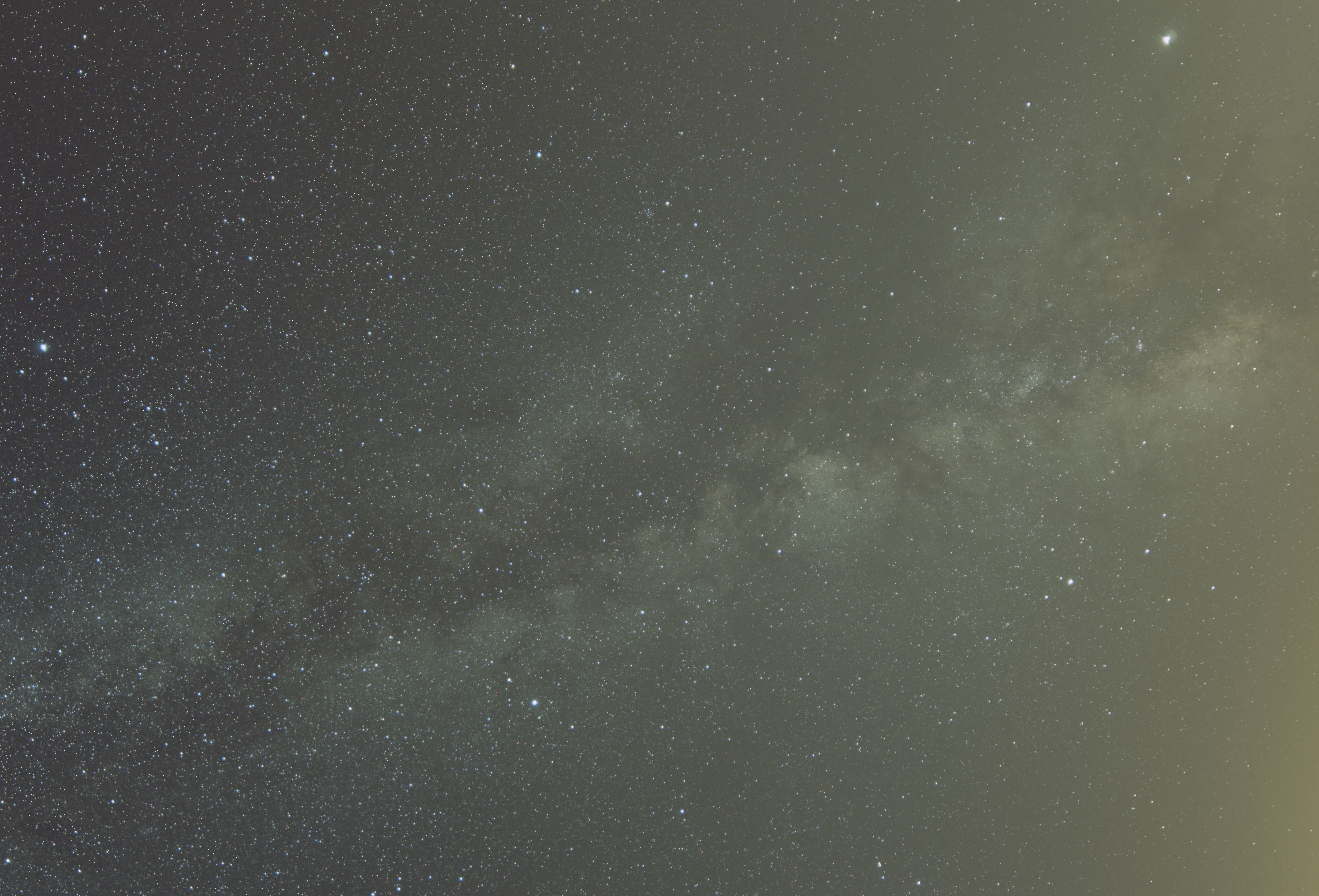

J'avais déjà eu ce problème avec un grand champ de la voie lactée au 1300D natif + Samyang 14mm à f/2.8 (poses de 120"), avant et après extraction, voir pièces jointes.
Cela donne un rendu vraiment très "hard", que je n'aime pas du tout et que je n'arrive pas à rattraper après. Les résultats manquent un peu de finesse je trouve...

Perso, Je trouve le résultat d'extraction de gradient sur ces 2 photos plutôt bien. C'est normal à mon avis de retrouver du contraste.
