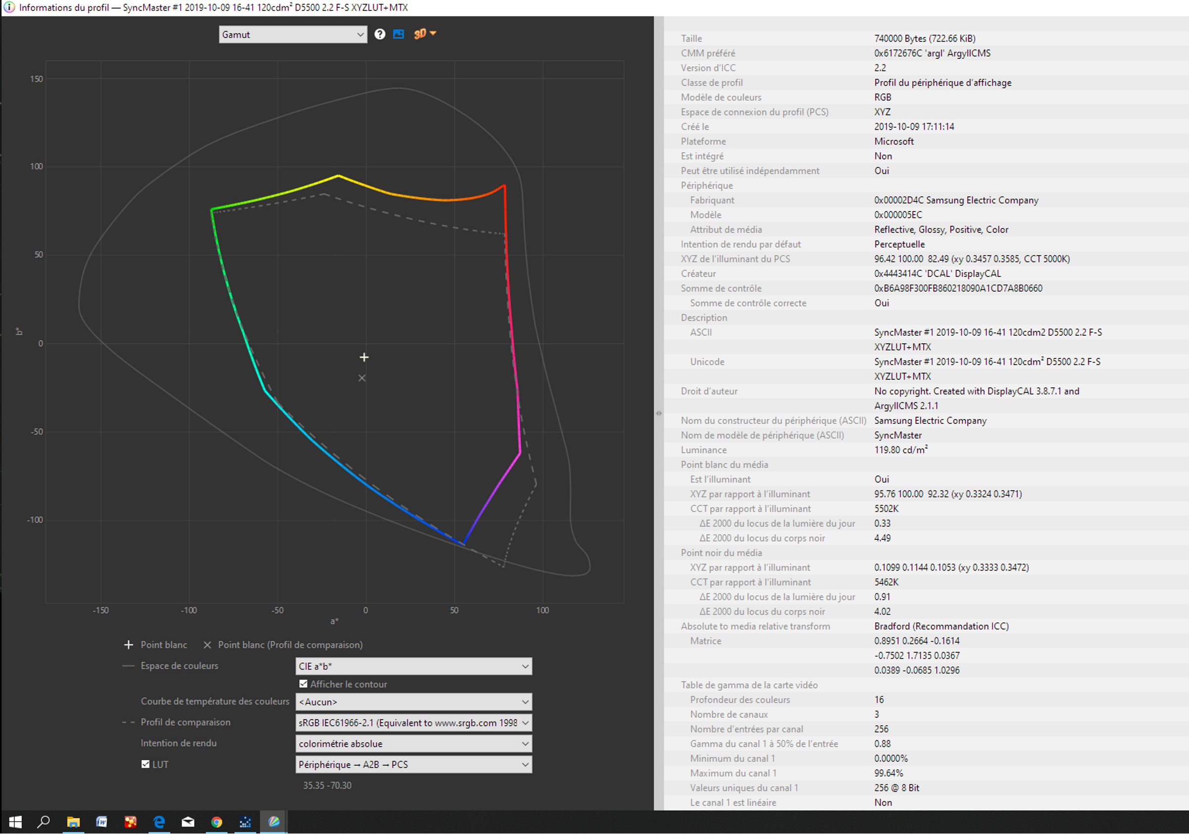

Autre point: tu as selectionné 6000k en couleur mais as-tu la mesure de la sonde (ca peut significativement dévier ...).
J'ai fait une calibration avec le logiciel displaycal et une colormunki que j'ai enregistré comme profil icc par défaut. Les valeurs noté dans le profil sont les suivantes: 120 cdm D6000 2.2(pour le gamma) F-S xyz LUT+MTX.
Ok j'ai l'impression que les delta E sont un poil élevés notamment dans les noirs avec une déviation significative par rapport au 6000k demandé aussi. Tu as défini ton profil ICC mais pour que les autres écrans puissent retranscrire fidèlement ce que tu vois il faut appliquer à l'image un profi S-rgb iec quand tu publies sur le net. Tu peux le faire sous PS ou Pix.
Tu peux regarder sur ce site très didactique pour t'aider : https://www.guide-gestion-des-couleurs.com/introduction-gestion-des-couleurs.html
Petite erreur de ma part , j'ai calibré en 5500.
