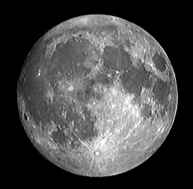

Ainsi je suis arrivé à faire des photos avec un réflex devant mon 150/1200 dont le foyer ne sortait pas assez.
Autre solution que j'ai également expérimentée l'afocale en utilisant un oculaire et une WC ayant conservé son objectif:
Voici un exemple avec le 150/1200, un oculaire de 25 mm et une WC Logitec avec son objectif:
La lune est plein champ de la WC.
