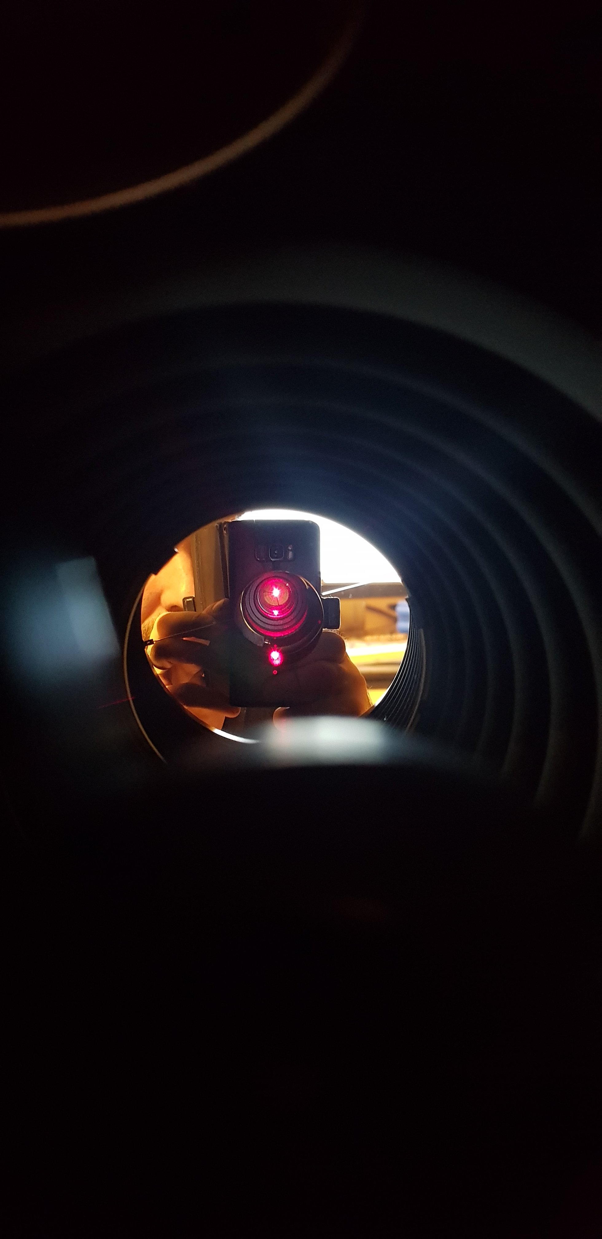

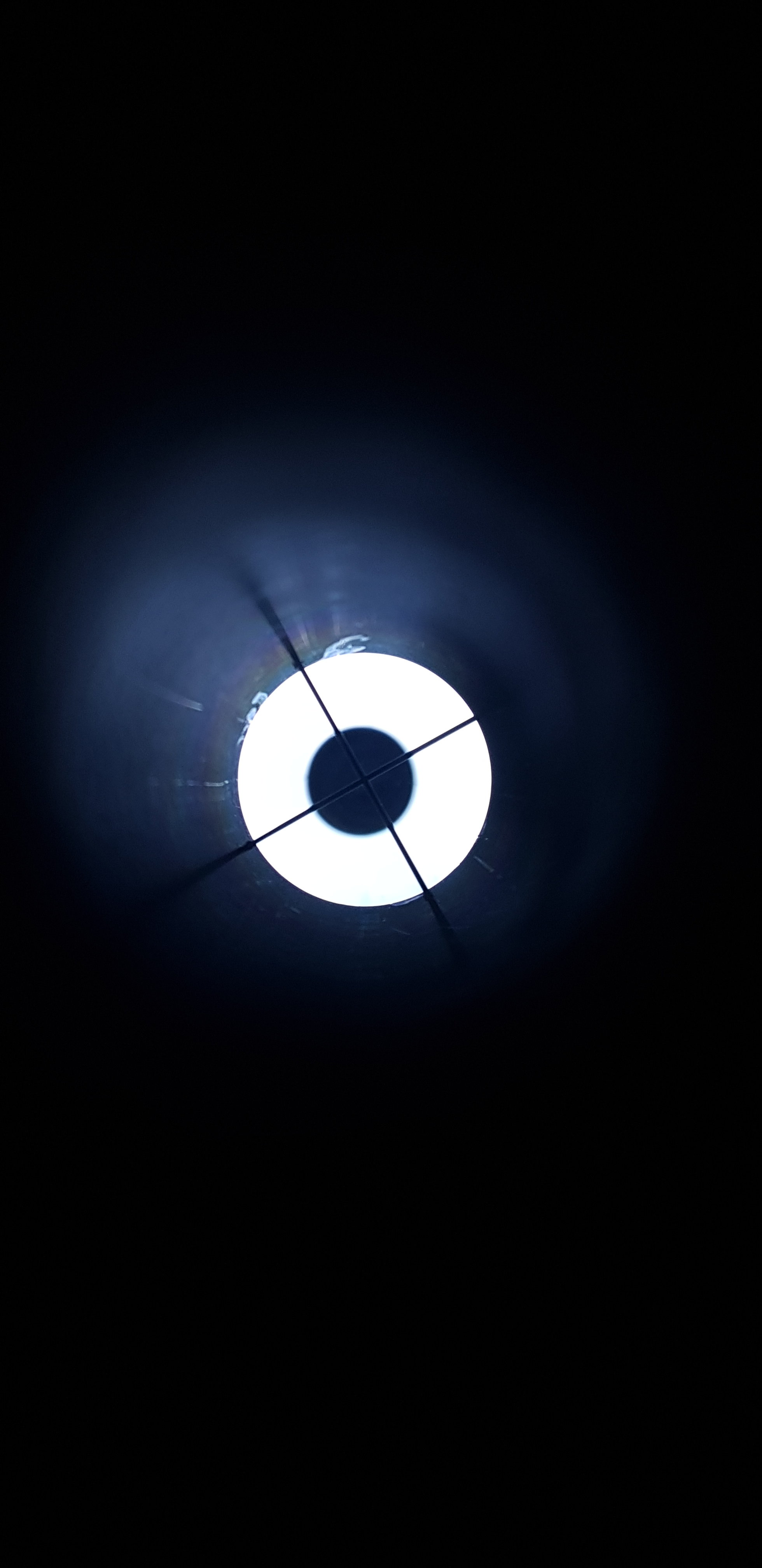

Centrage du secondaire avec bouchon du PO 2" percé

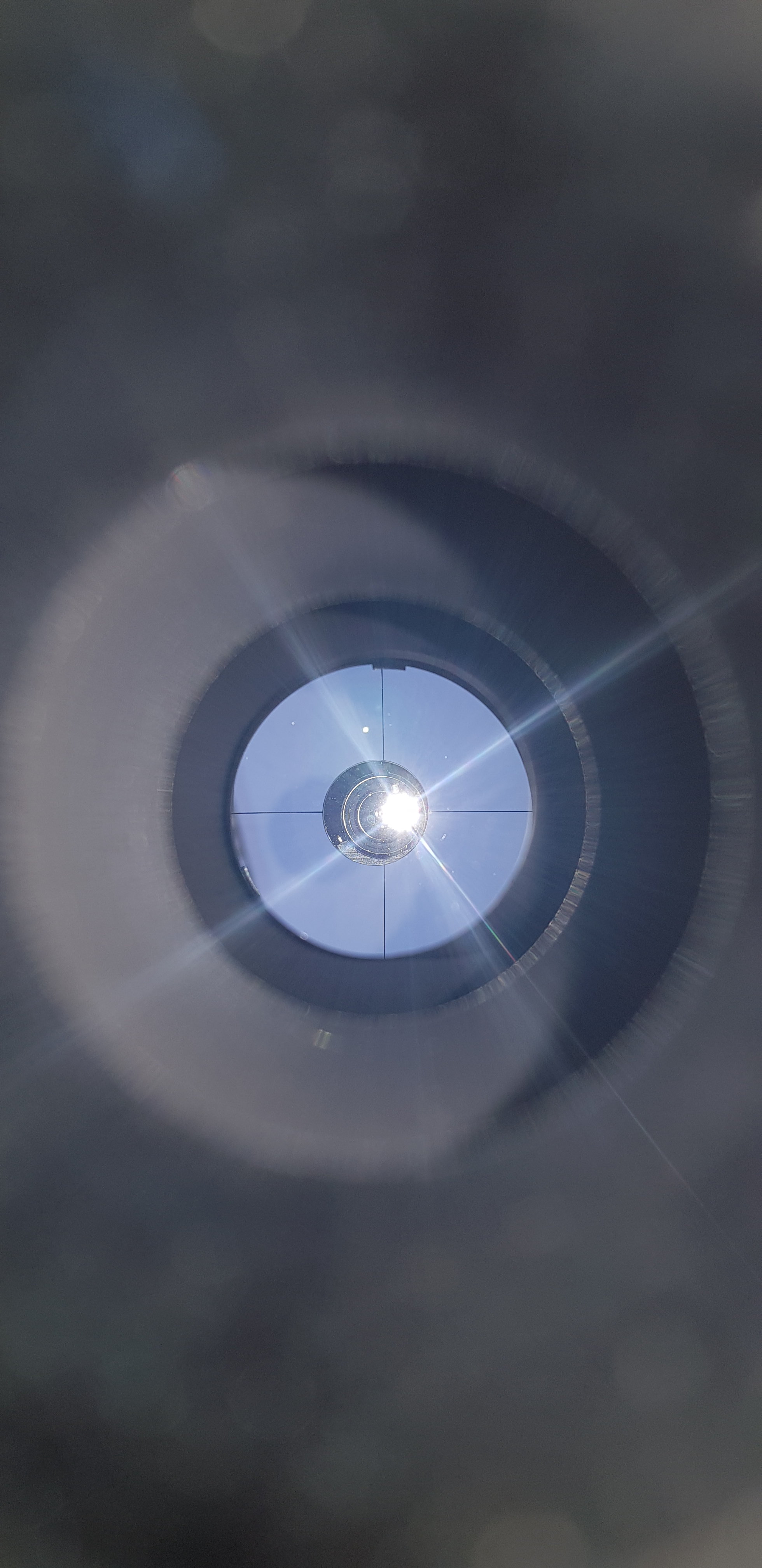

Avec le cheshire

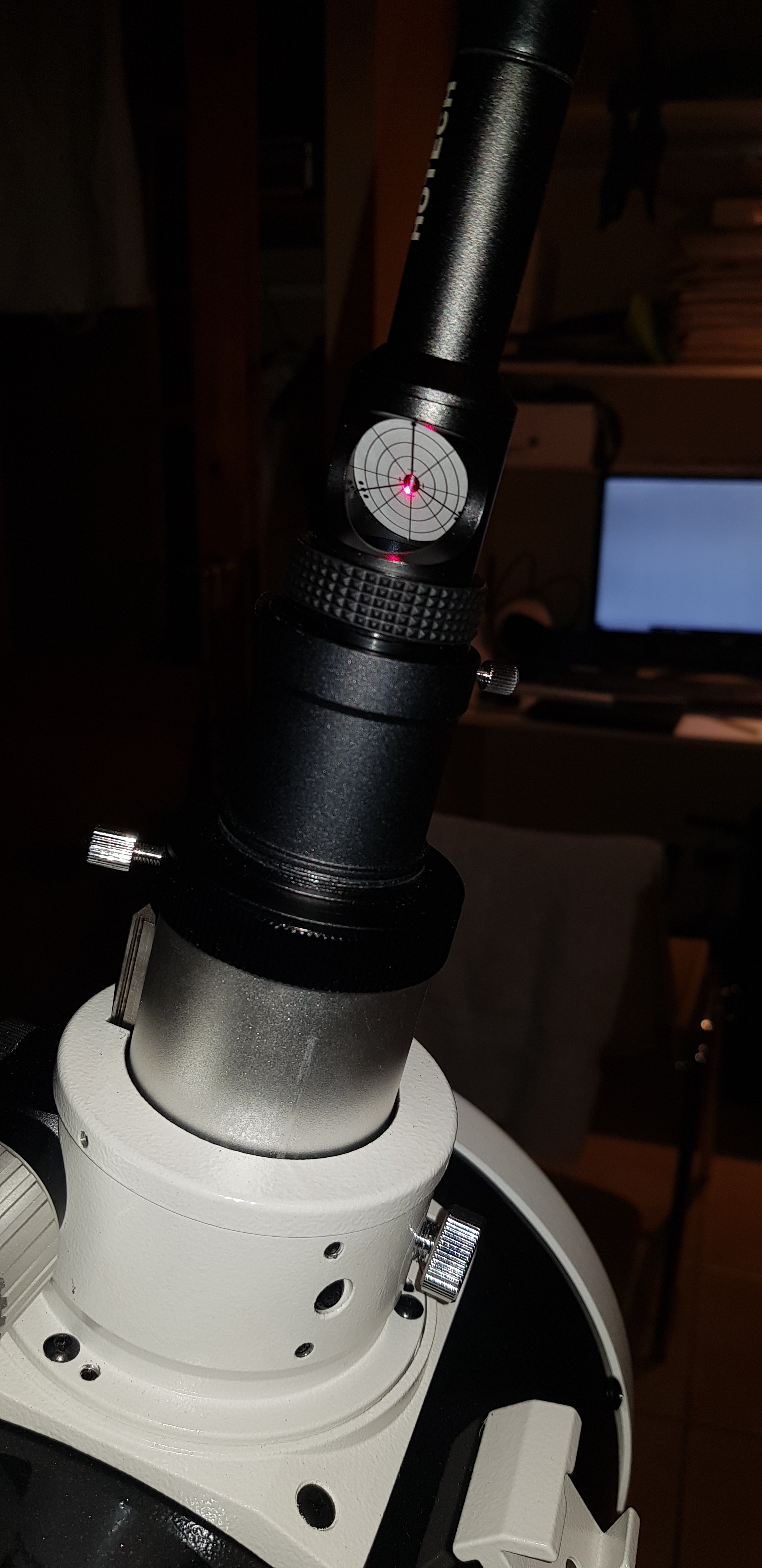

Laser positionné après le cheshire
du coup par acquit de conscience j ai fini de centrer en un millième de tour de visse.
Pour le pro de la collimation est ce que tout vous semble correct? C est ma première dépose de miroir et j ai souffert bien 3h voir 4h a tout remettre en place...
