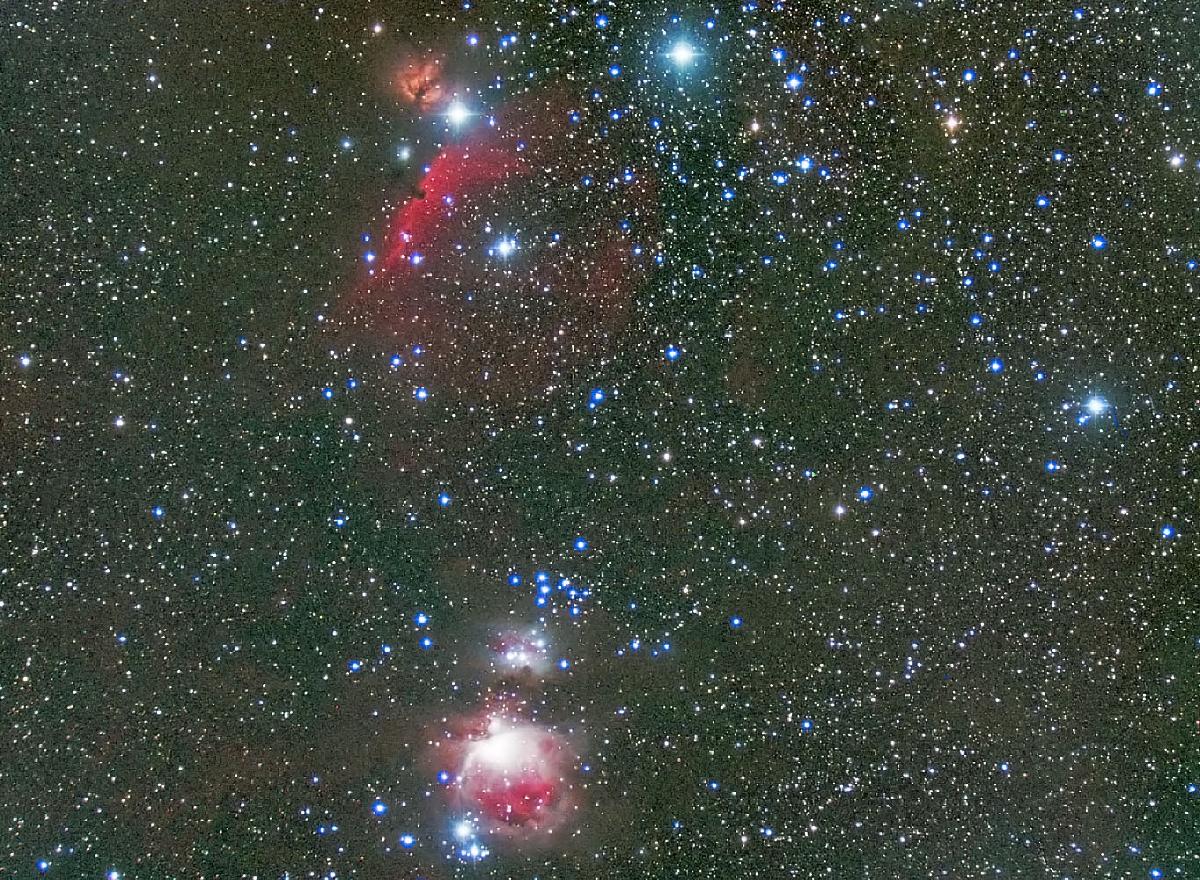

je trouve mes photos très bruitées,j'utilise une atik 414ex ,j'ai essayé photoshop mais je ne suis pas très satisfait du résultat, auriez vous une autre solution ?

si tu partage la sortie pour essayer de traiter et voir ou cela cloche il faudrait aussi les paramétrage de prise de vue tube expo nb pose temp capteur etc

Voilà le paramétrage de mes prises de vue : objectif canon 70/300 sur 70mm monté sur afin 414ex , 33 poses de 2 mn sur chaque couche R , V et B .

perso au vu de l'image et ne connaissant pas la temperature des poses je dirais manque de poses

salut, joli, mais en effet ça sature.
tu peux récupérer sur le bruit chromatique du fond de ciel et nettoyer le fond vert (plus in HLVG sur photoshop)
donne nous plus de détails, tu utilise quel soft pour le prétraitement / traitement, comment est ton histogramme ect ....
Température de la ccd -15°c et j'ai utilisé siril pour le traitement , l'histogramme me semble correct, ce que je recherche c'est un bon tuto pour réduire ce bruit sans trop dégrader le signal.
