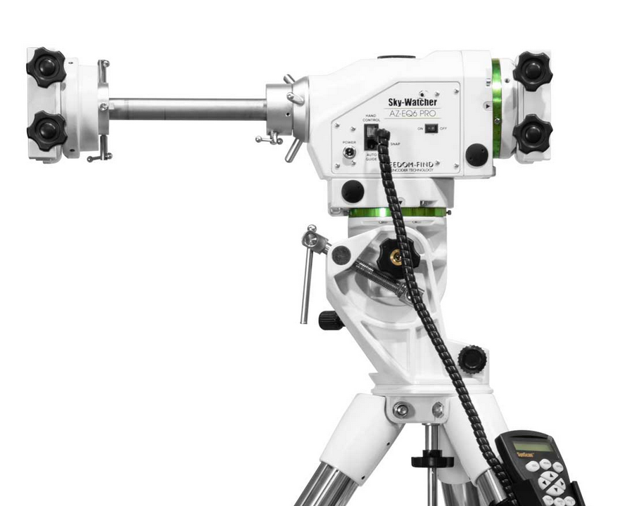

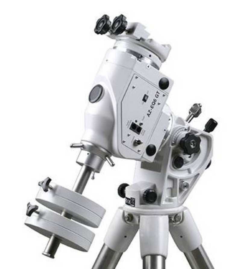

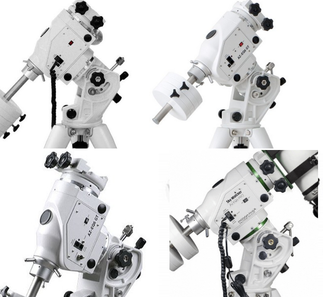

Oui effectivement, sur les photos des montures on trouve des sérigraphies différentes "aZ EQ6 Pro", "Az EQ6 GT", voire rien du tout... et des boutons marche/arrêt de couleurs différentes aussi (noirs, bleus, rouges), des bagues alu anodisées nature (gris alu) ou vertes.
Ce sont des séries de fabrications différentes, c'est tout, avec des variations selon le sous traitant utilisé pour le montage des pièces. Tout cela est fabriqué en Chine... Les plus récentes sont celles estampillées "Skywatcher AZEQ6 PRO" avec les bagues vertes de leur nouvelle charte graphique.
L'indication est pourtant différente... Juste du marketing pour vendre 😕
