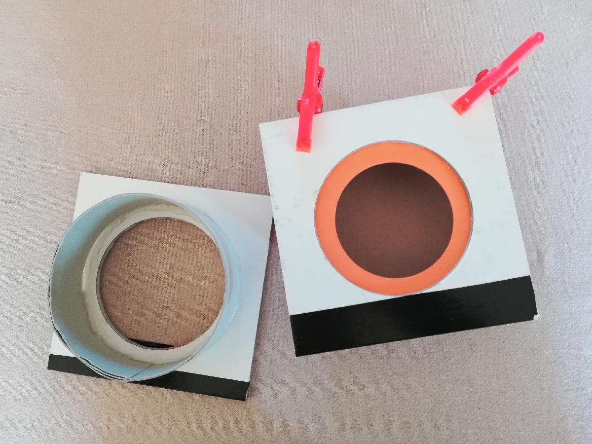

LES SUPPORTS

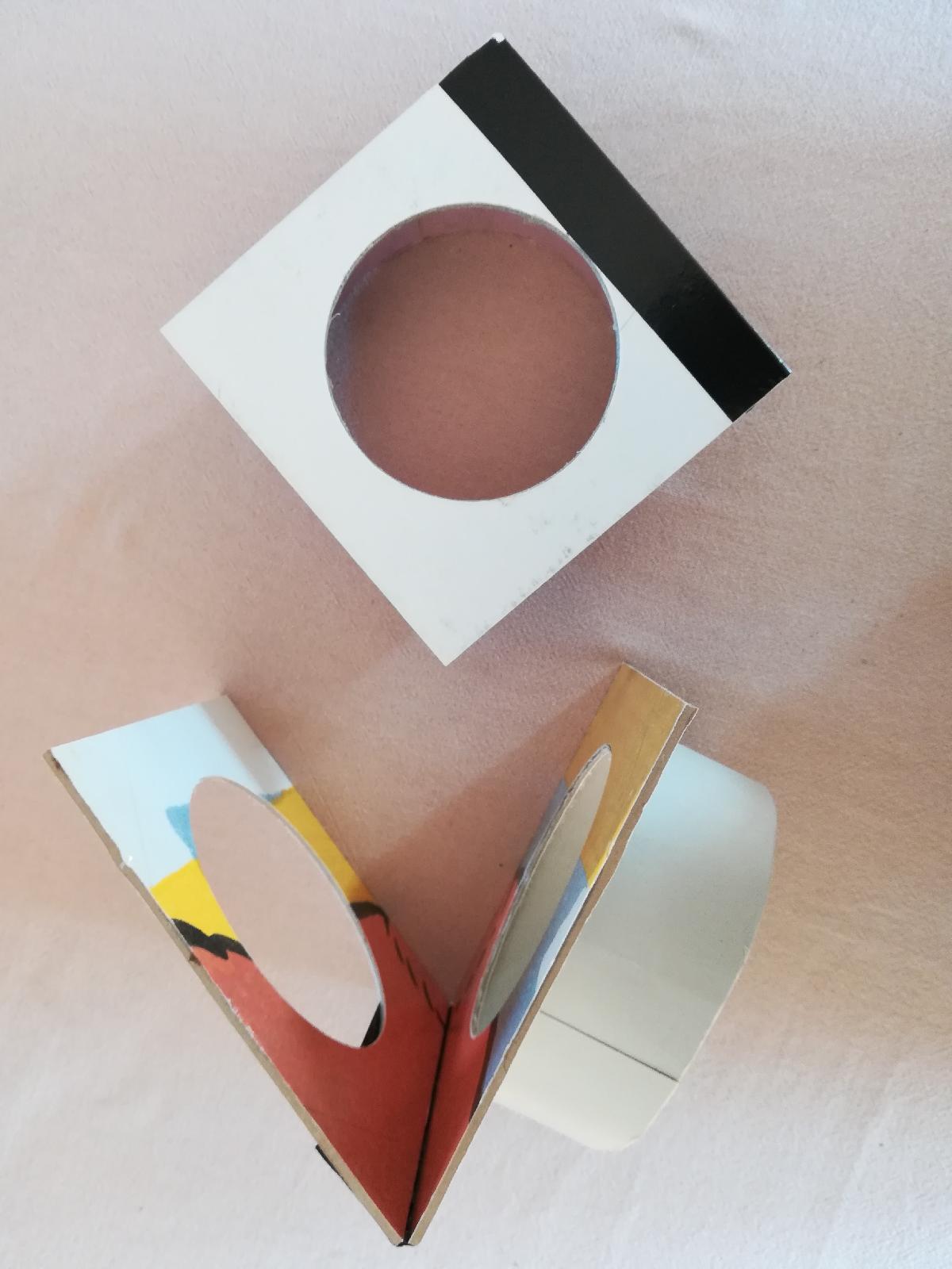

J'ai donc constitué deux supports identiques en enroulant des bandes découpées dans des chemises cartonnées collées à la colle à bois diluée/colle blanche
bandes enroulée sur le tube parebuee des jumelles.
J'aurais dû commencer par une bande de papier a eliminer en guise de cale pour creer un leger jeu pour la facilité  de mise en place.

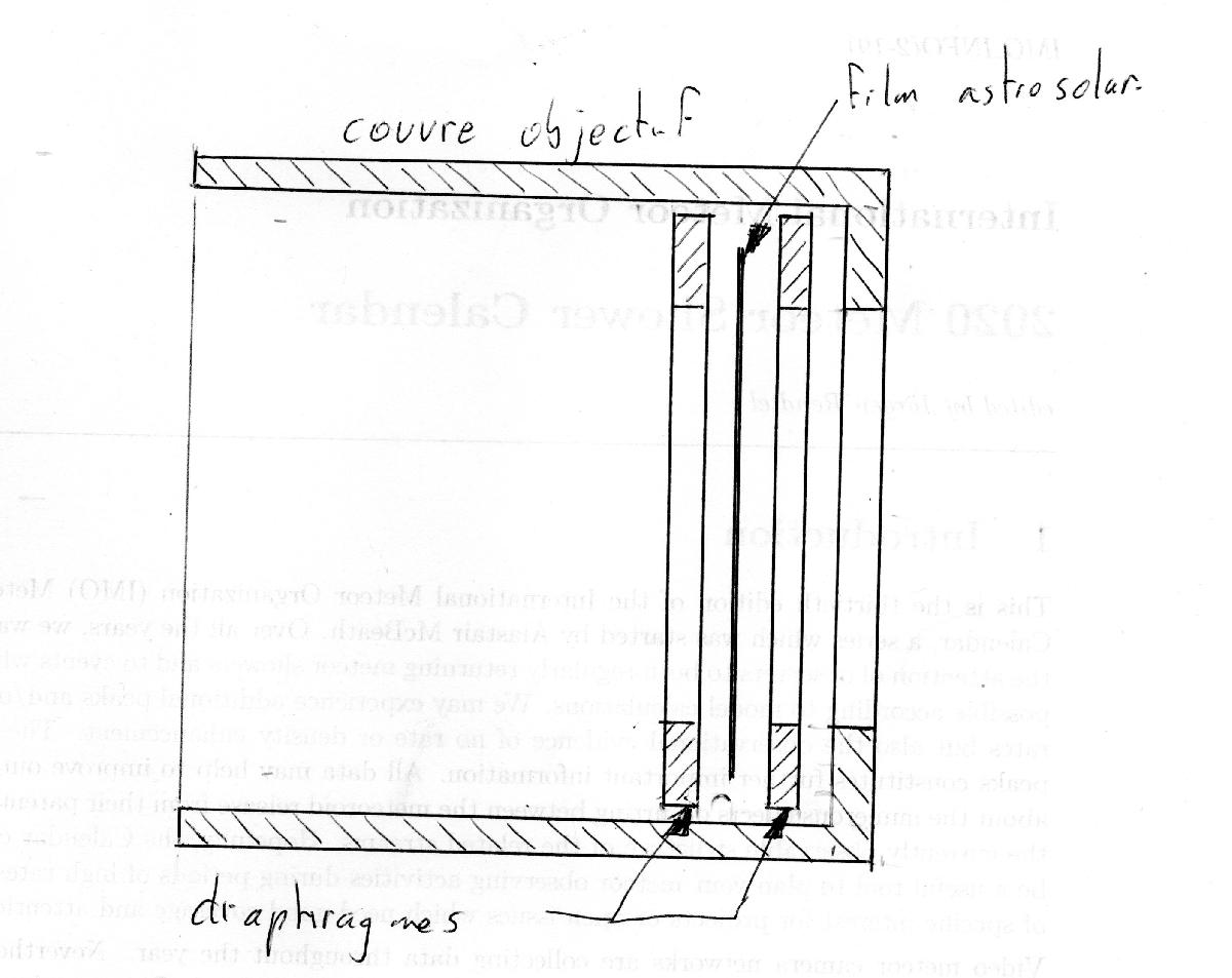

Quatre carrés de carton épais -calendrier- articulés deux par deux par un ruban adhésif large, servent à y glisser les accessoires.
Deux pinces ferment le portefeuille ainsi constitué.

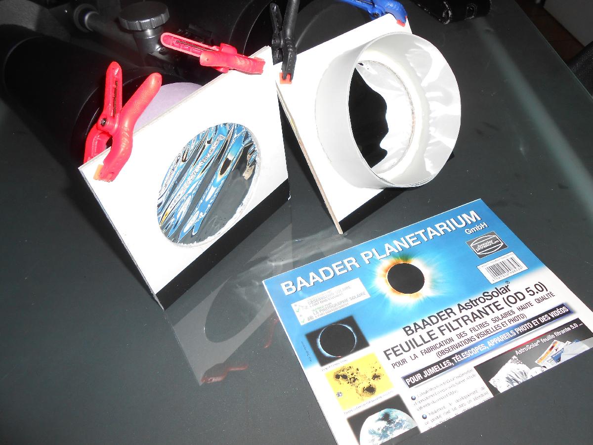

a) FILTRES SOLAIRES
 Pressé de tester l'efficacité de l'AstroSolar, je les glisse dans les portefeuilles.
Pas de soucis ça marche bien -mieux s'il n'y avait pas eu de couverture nuageuse le jour du transit-
À l'expérience, et compte tenu de la sensibilité de l'AstroSolar, je les ai glissé dans une petite pochette de même format que mes portefeuilles. Ces pochettes sont constituées avec du papier à lettre de grammage un peu plus élevé que le papier habituel pour avoir un peu de rigidité sans avoir trop d'épaisseur. Enveloppe close par un pli et un morceau de ruban adhésif par coté : ainsi le filtre est récupérable par la suite.

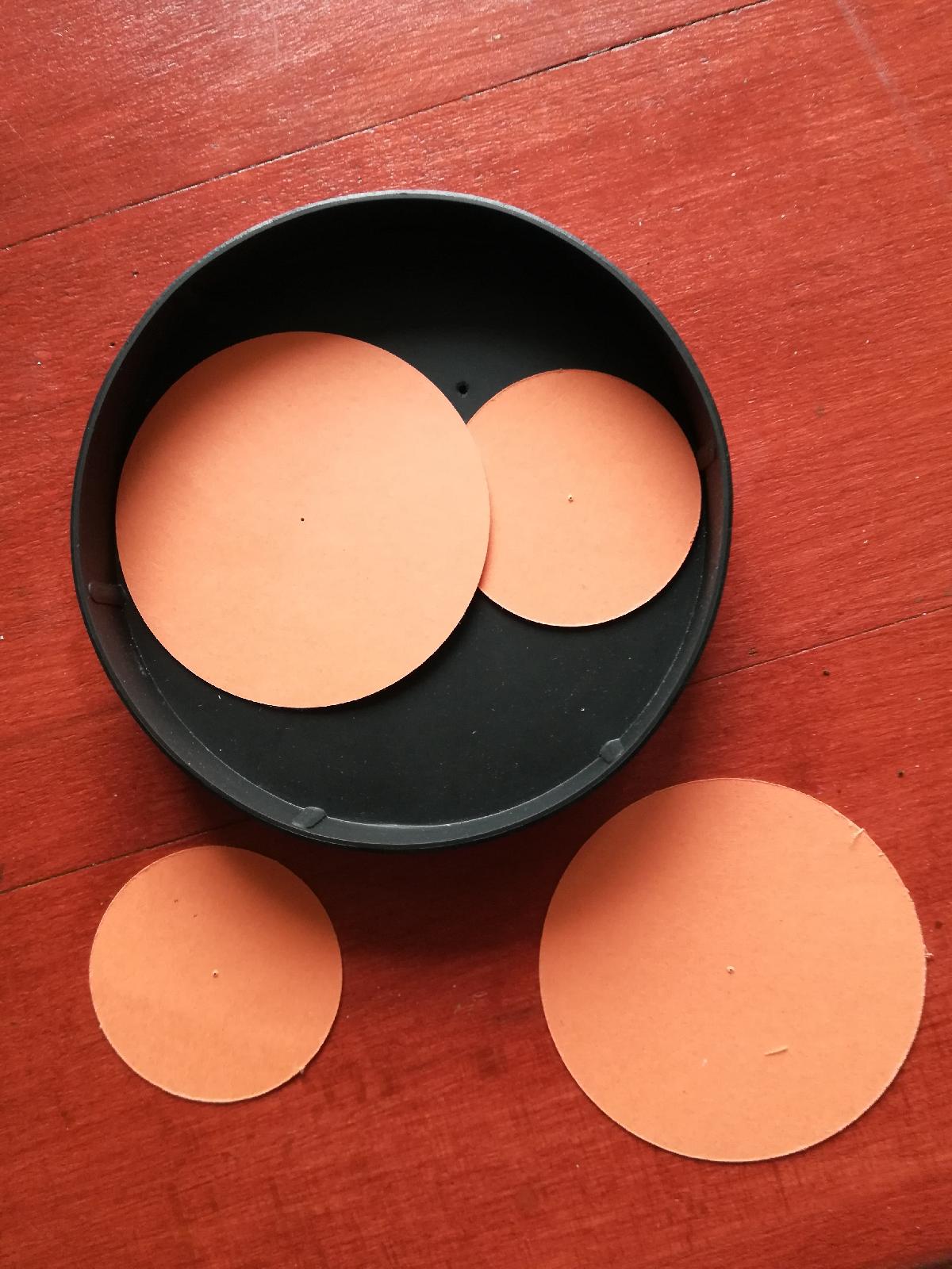

DIAPHRAGMES :
Sur une idée de ...... pour diminuer l'anneau jaune autour de la Lune quand on l'observe, j'ai découpé deux diapghragmes dans des chemises cartonnées. Les tailles sont telles que la plus grande présente une surface d'ouverture moitié de celle des jumelles nues et le deuxième jeu le quart de la surface.

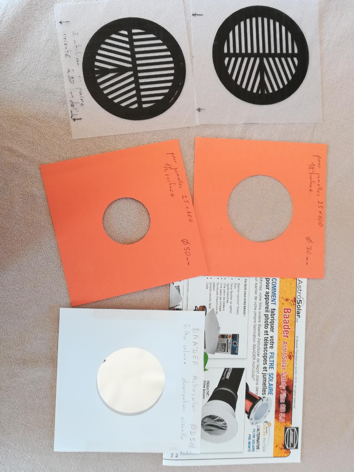

MASQUES DE BAHTINOV
D'aprés le site bien connu  -http://astrojargon.net/maskgenerator.aspx- , j'ai imprimé deux masques pour tester la technique, car en visuel je pense que cela est inutile dans la réalité. Les masques sont imprimés sur support transparent.
Vous noterez les fleches pour penser à orienter les deux masques perpendiculairement.

Essai des diaph au 3eme jour de la Lune ce soir.
A pleine ouverture un liseré jaunâtre longe le bord éclairé côté W.
Le diaph de 70 atténué un peu le phénomène, celui de 50 le supprime quasiment au prix d'un obscurcissement sensible.
Å refaire à la pleine Lune.
Sur Venus, éblouissante à pleine ouverture, le diaph à 50mm permet de distinguer la phase.
Modifié par le Nordiste

Avec patience et un bon scalpel j'ai découpé les parties "vides' des  "bahtinov".
Un coup d,appret puis une couche de noir, le tout à la bombe.
Ne reste plus qu'à essayer.

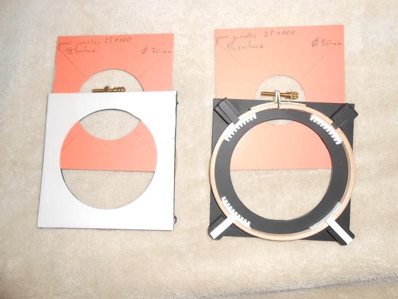

  • 1 année plus tard...
Avec l'expérience j'ai amélioré le systéme.

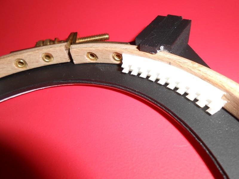

En utilisant des cercles à broder -demander à Madame ou Grand-Maman- fixé souplement au dos d'une feuille de plastique epaisseur 8 mm, un espace tenu par des cales -chute du même métal- et une nouvelle feuille de plastique, de manière à laisser un espace où glisser mes diaphragmes , filtre solaire ou pourquoi Bathinov ou autre Hartmann, la porte est ouverte a l'expérimentation
A gauche face avant vers l'astre
A droite la fixation  : le ttambour a broder maintenu aux 4 coins.
La bride qui retient le tambour. Il y a de la souplesse pour permttre le serrage sur l'objectif.
La partie blanche dentellee est un ajout pour s'ajuster au tube optique.
Autre possibilité un tronçon de gaine thermoretractable ou de souplisso
