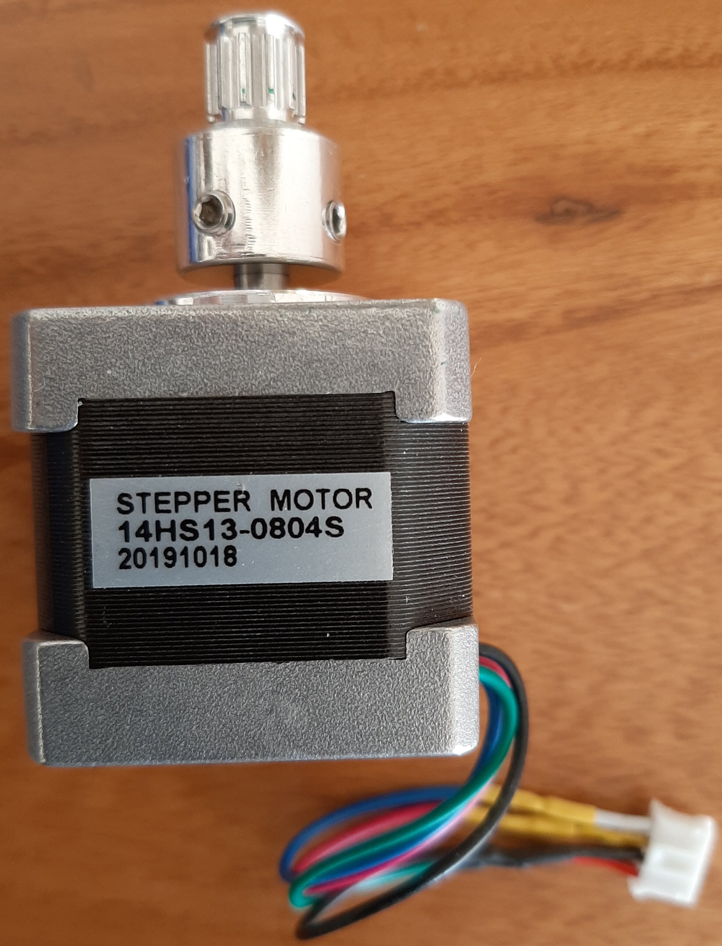

Bonjour est-il possible de savoir quelle sont les model de moteur d'origine pour les 2 axes merci
Moteur EQM35:
Resistance = 6.8Ω
Axe: Diam=5mm / L=24mm
Disque centrale (à la sortie de l'axe), Diam=22mm
LxlxH: 35mmx35mmx34mm (NEMA 14)
200pas
14HS13-0804S (18Ncm)
JL
8 hours ago, Gandalf said:
Moteur EQM35:
Resistance = 6.8Ω
200pas
JL
Un gros merci
