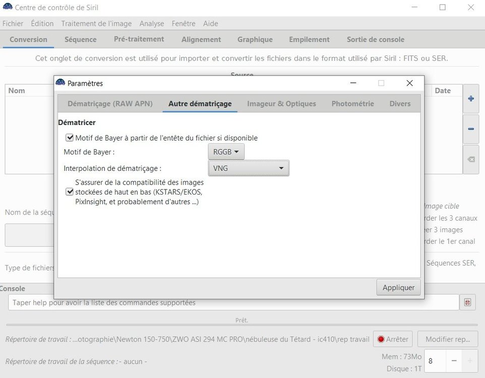

Sur Siril, j'ai coché la case dans les paramètres : "S'assurer de la compatibilité des images stockées de haut en bas (Kstar/Ekos...)"

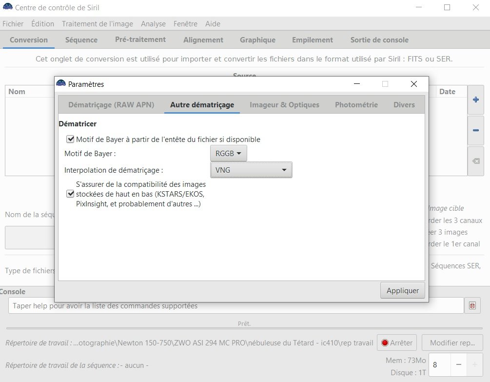

Effectivement Siril n'était pas à jour.. Je viens d'installer la version 0.9.12 et de cocher tous les paramètres dans "autre dématricage". Mais je travaillais déjà avec ces paramètres auparavant. J'obtiens exactement le même résultat avec la nouvelle version.

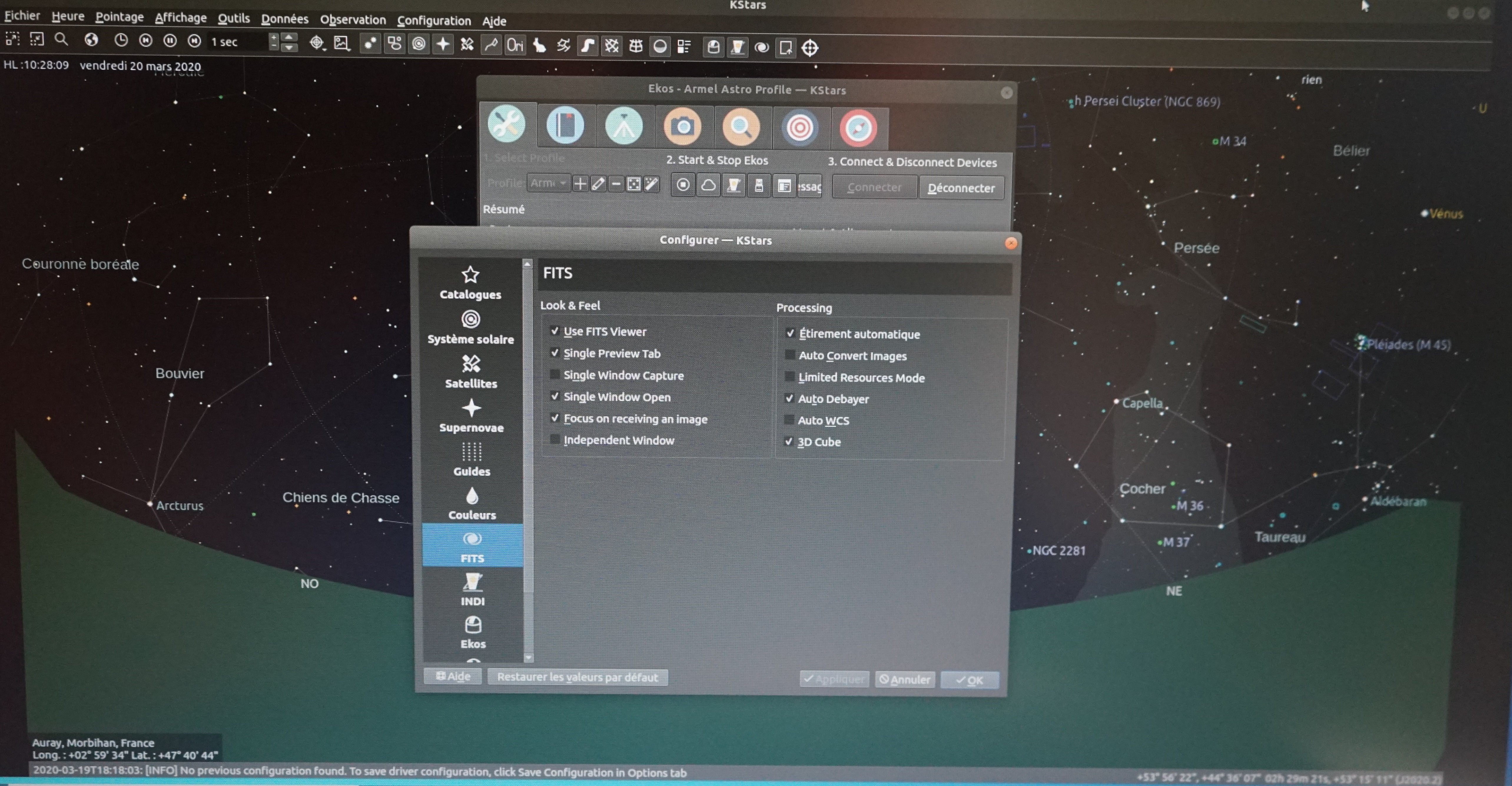

Il y a des paramètres fits dans Ekos que je ne maîtrise pas trop. (photo ci-joint) Il y t'il des choses à modifier de ce côté là ?
merci pour votre aide,

bonjour j'ai le même problème avec ekos toute mes photos sont très claire en couleur.
je ne sais pas comment faire pourtant j'ai bien activé la fonction auto debayer et le bonne correction des siril

Bien qu'ayant un petit impact sur les couleurs, l'algorithme de dématriçage ne change pas radicalement la coloration.
Je conseille vraiment de pas utiliser VNG ....
