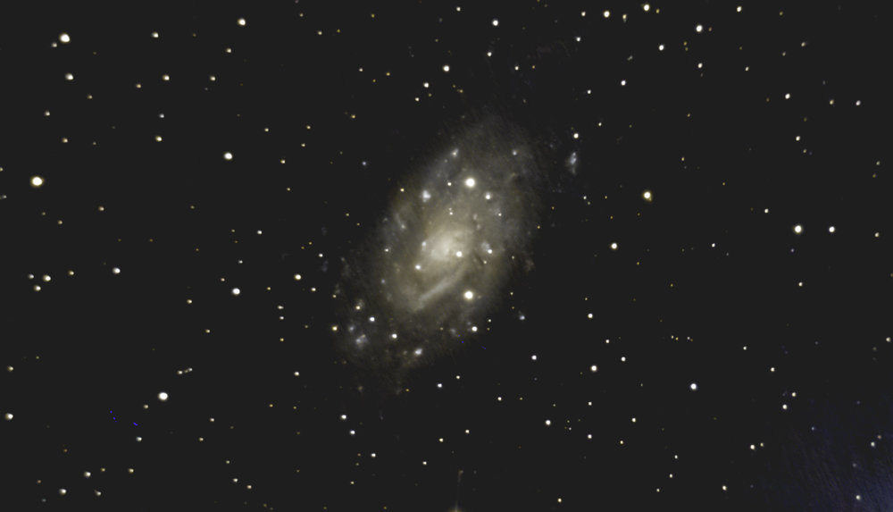

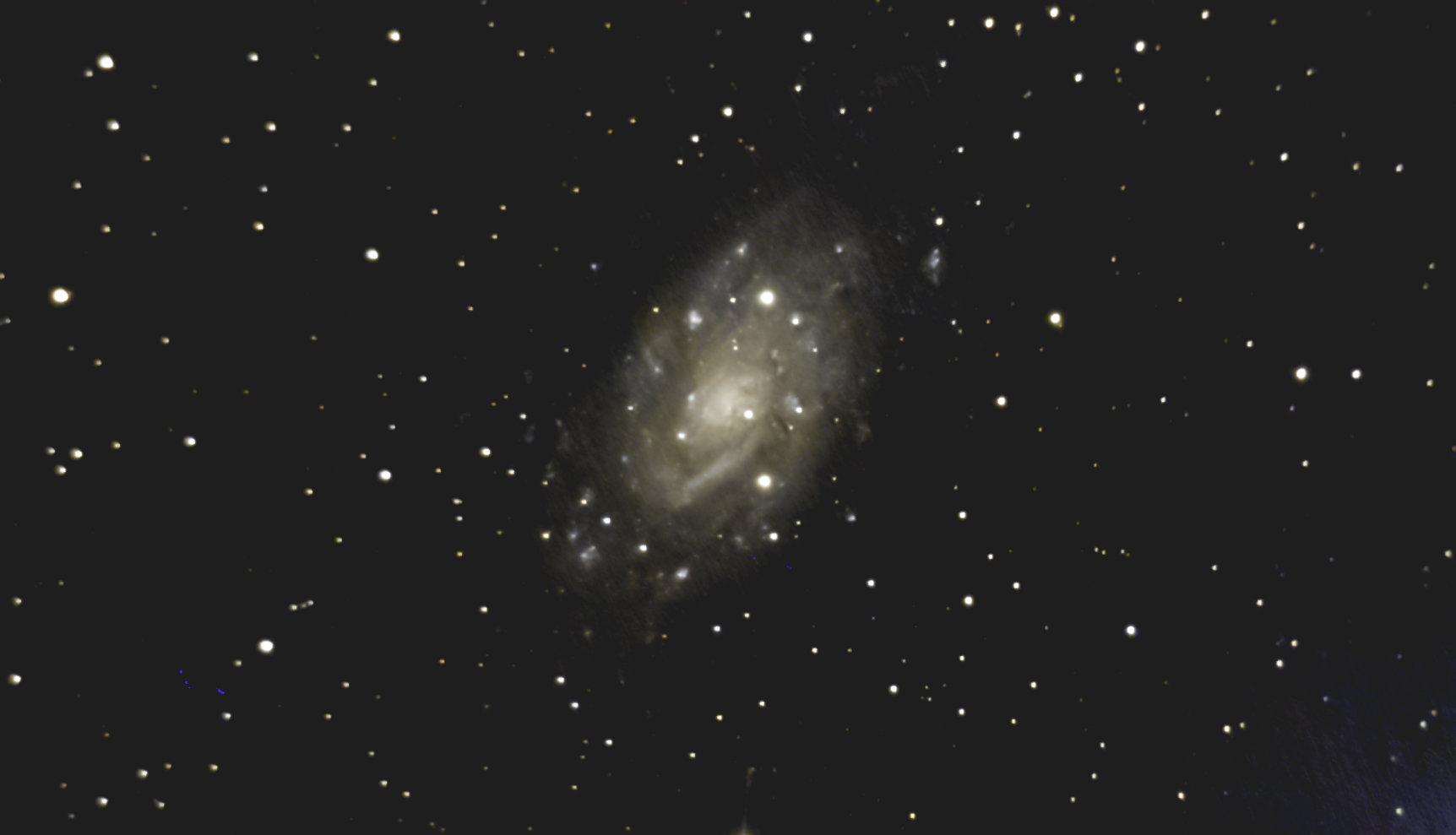

Je vous présente ma première photo effectuée en acquisition rapide.
Il y a encore énormément de défauts, de la trame dû au suivie que je n'aurais pas dû activer!
Cette photo a été réalisée avec 5000 prises 1 seconde chacune qui ont été ensuite assemblée dans le dans le logiciel SIRIL par série de 2000 maximums.
Cette technique est relativement intéressante car grandement je trouve la préparation de la soirée.
Le set up:
SW 200/800
ASI 385mc
EQ 6r pro
asiair
Post traitement :
siril traitement des photos parquet de 2000 maximums export en fit de l'empilement.
Empilement des trois fichiers en résultants.
Puis ensuite les traitements cosmétiquent habituels que l'on fait sur siril.
Traitement sous Photoshop et LightRoom :
réduction du flat
réduction du bruit
augmentation des détails
augmentation contraste
ajustement des courbes et des luminosité
je suis tout à fait conscient que cette photo n'est pas de bonne qualité mais je vous la soumets pour pouvoir progresser sur cette technique d'acquisition, merci de votre passage à très bientôt.
