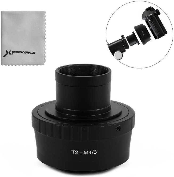

Il existe des adaptateurs T2 - micro 4/3
(Attention Au pas du telescope, 1,25")
https://www.amazon.fr/XCSOURCE-Adaptateur-dObjectif-Panasonic-DC691/dp/B019H098A6

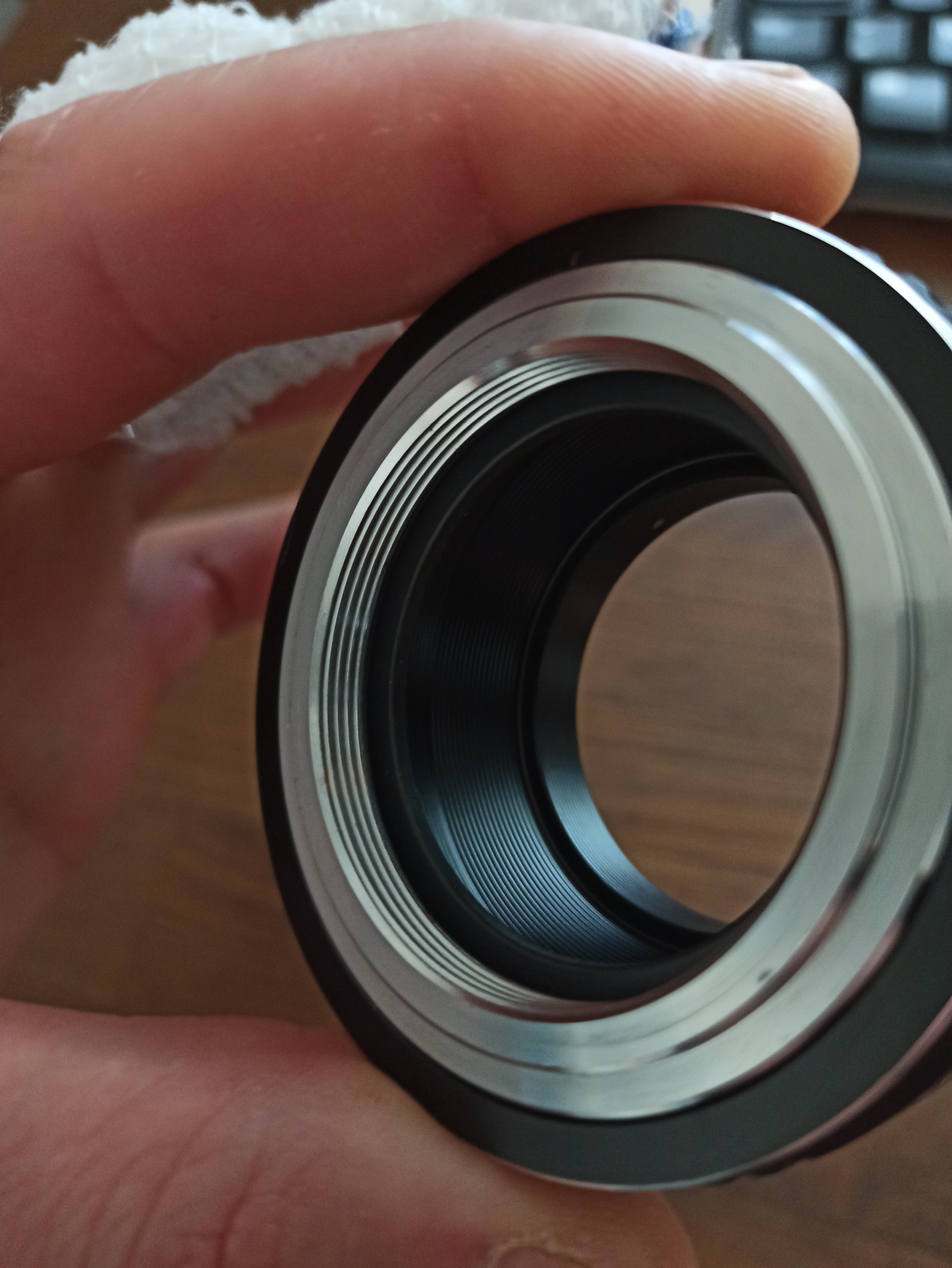

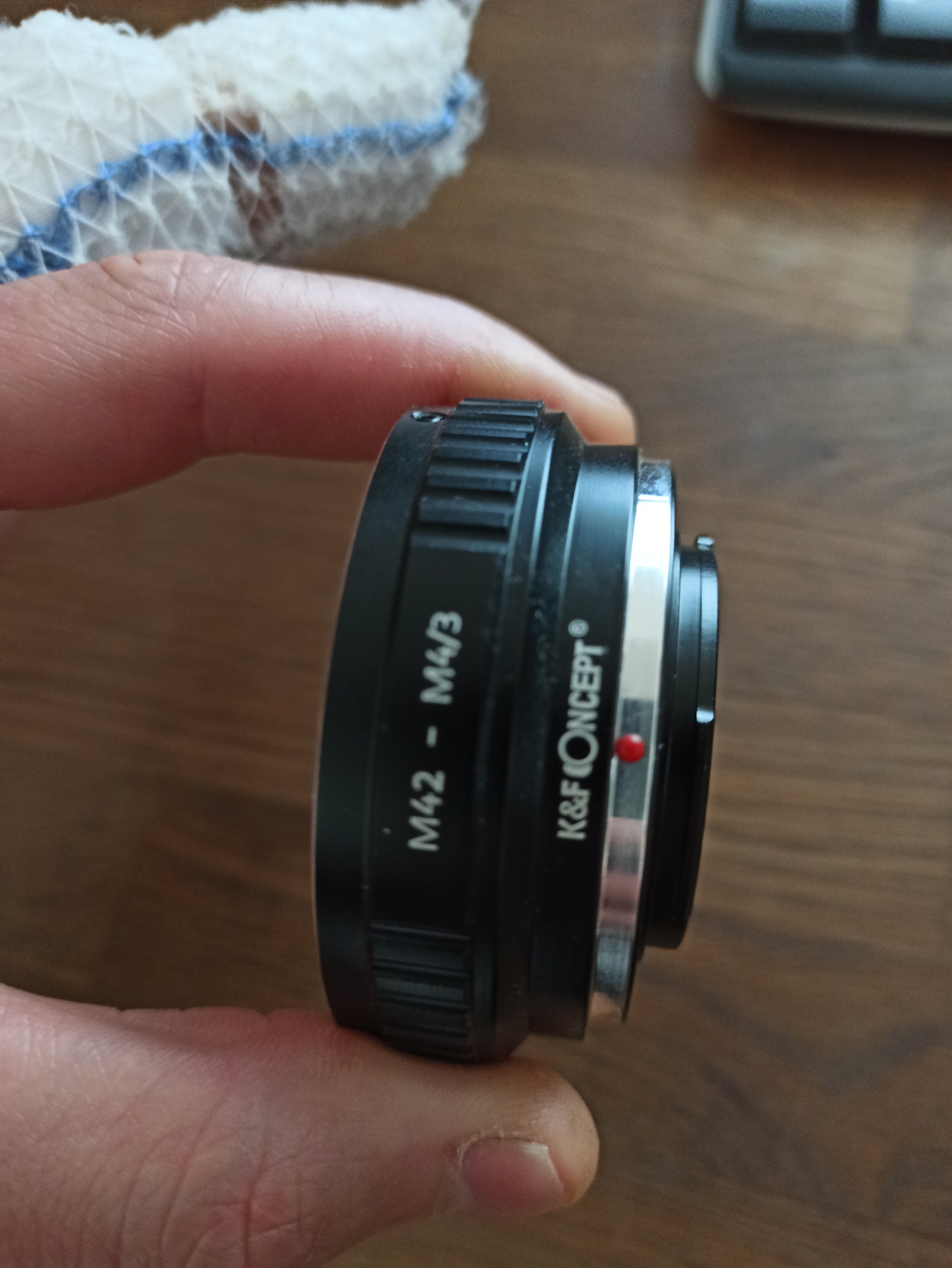

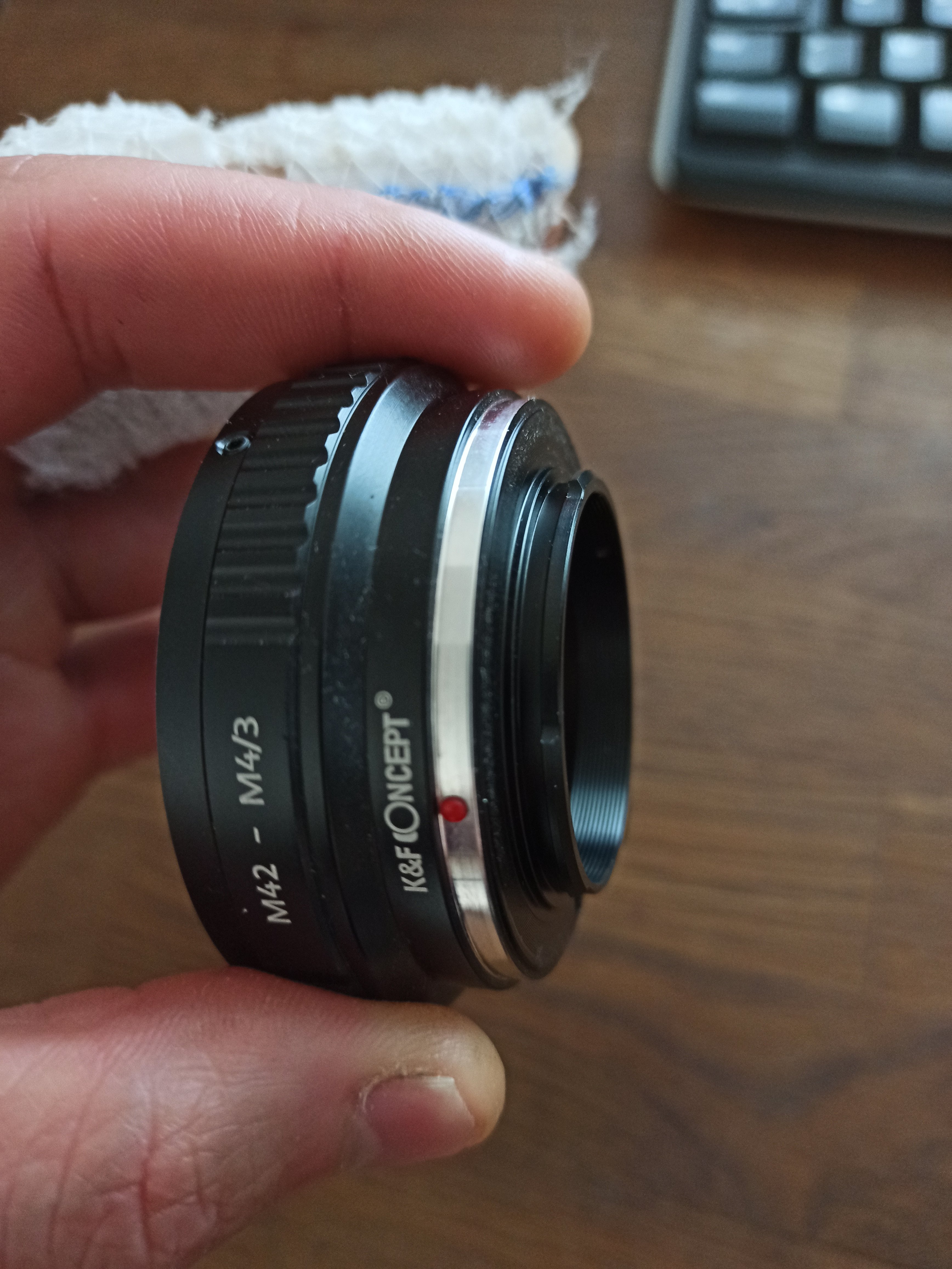

Du coup j'ai quelques adaptateurs d'objectifs chez moi, par exemple celui ci un m42  /  micro4/3.
Donc si j'ai bien compris il me faut la meme chose mais en t2  /   micro 4/3 .
Pour le nombre de poses rafales je vais voir  ce que propose ce modèle.
Edit: j'ai jeté un oeil sur le lien de ton scope (si c'est bien exactement le même), j'avais pas vu qu'il y avait un filetage M42 sur le porte oculaire... désolé
Donc, tu peux normalement visser ton m42 /micro4/3 sur le porte oculaire (coté M42) et enclencher ton boitier (coté m4/3)
Je laisse le reste quand même
Voila ce qu'il faut... dans le cercle tu vois le montage (c’était dans le lien)
On voit 4 élements de gauche à droite:
- Sortie du télescope (sortie 1,25" pour un MAK90)
- Adaptateur 1,25"
- Bague T2/micro 4/3
- Boitier appareil photo (porte objectif micro 4/3)
