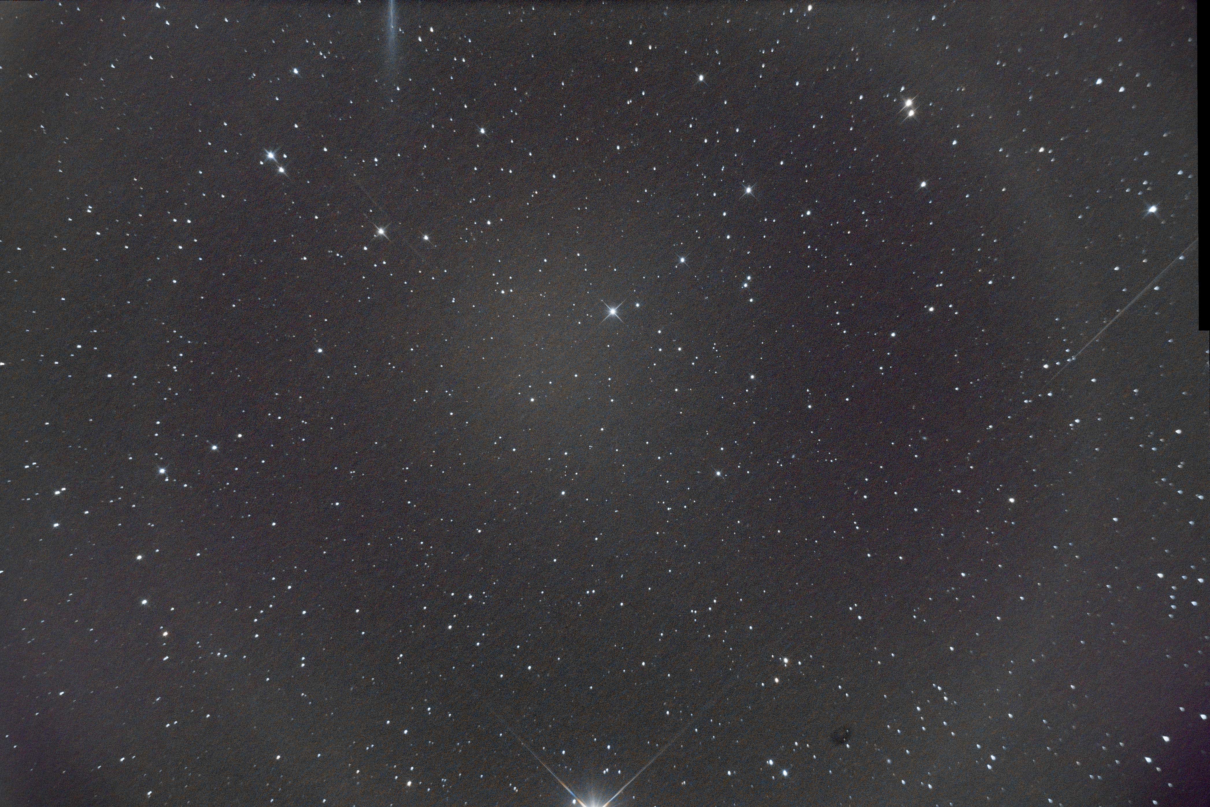

J'ai voulu reprendre l’astrophotographie hier soir.
J'ai pris quelques photos histoire de tester la map de l'apn et voir si pas de problème au niveau du télescope.
Et surprise je constat 2 halo un central et un vers l'exterieur (couleur vert) + une tache noire en bas vers la droite...
Pour la tache j'ai déjà mon idée une poussière à mon avis par contre les 2 halo ?
brutes 30 x 30 sec a 6400 iso pas de dark ni offest ni flat.
traitement rapide sous Siril
Photo en PJ.
Merci d'avance pour votre aide
Salut
La tâche est effectivement une poussière, pas de soucis elle disparaitra avec les flats.
Il y a 5 heures, eyes a dit :
qu'as-tu fait exactement comme traitement ?
Tu utilises un plein format sur un newton, un petit correcteur ne serait pas de trop ici :)
Merci Drase pour ta réponse.
Oui plein format.
Pour le correcteur, il s'agit d'un modèle comme celui-ci ? https://www.pierro-astro.com/materiel-astronomique/accessoires-optiques/correcteurs-reducteurs/bague-50-80mm-pour-reducteur-de-focale-skywatcher_detail
Pour le traitement Siril (j'ai peux être fait une bêtise ) sachant que j'utilisé avant DSS, j'ai très peux manip Siril :
-1 : Pre traitement  APN sans flat/dark/offset
-2 : Sur l'image result.tif > fenetre de visualisation AUTO AJUSTEMENT.
-3 : Recadrage de l'image.
-4 : Extraction du gradient (j'ai laissé les valeurs par def)
-5 : Etalonnage des couleurs (pas en photometrie) c'est peux etre la mon erreur j'ai peux etre mal selectionné une zone...
-6 : Reglage de l'histogramme , j'ai poussé la valeur au max 65535 (au depart vers 18600 )repassé en linaire puis selectionné l'icone des courbes. Jai tiré le premier selecteur un peux sur la droite ( sans toucher au curseur des hautes lumières )
-7 : supprimer le bruit vert en neutre moyen si je dit pas de betise
-8 : saturation des couleurs avec une valeur de 0.35
-9 : deconvolution avec une valeur de 0.82
-10 : enregristré l'image 16bit tif puis j'ai converti en jpg sous PS CS4.
