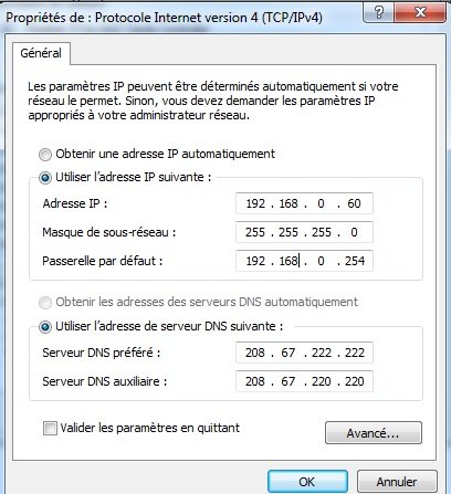

Idéalement, c'est bien de se faire un réseau avec des IP fixes et non en DHCP.
Si on prend une freebox par exemple, on peut configurer sa carte réseau avec une adresse hors plage DHCP (on retrouve cette info dans la web config).
Par exemple, en IPV4 ça donnerait en manuel un truc dans le genre:
Ma box a une plage IP en 192.168.0.254.
(Pour faire simple et histoire de rester avec le masque de sous-réseau en '255.255.255.0')
On pourrait configurer sa carte réseau en IP locale fixe en 192.168.0.X
X est une valeur qui peut aller de 51 à 253.
Pourquoi entre 51 et 253?
Dans la web config de ma box, il est indiqué dans l'onglet serveur DHCP: début de la plage d'adresse : 192.168.0.10 & Fin de la plage d'adresse 192.168.0.50.
Et .254 c'est ma box ;)
Pour les DNS içi, j'ai pris ceux d'OpenDNS (https://fr.wikipedia.org/wiki/OpenDNS) mais on pourrait aussi utiliser en DNS préféré ceux du FAI ou tout simplement la passerelle (192.168.0.254).
Maintenant j'ai un poste qui peut être nommé en 192.168.0.60 que je vais appeler PC Bureau.
Et avec ça, je pourrais aussi faire 192.168.0.61: PC des mômes.
192.168.0.62 : PC média.
192.168.0.63 : PC astro.
etc ...

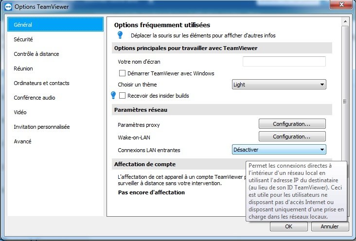

Sous Team Viewer, de mon PC Bureau, je peux enfin me connecter en local (sans internet) sur le PC astro tout simplement en mettant son IP soit : 192.168.0.63 et le mot de passe fourni par TeamV.
Avec cette manip, ça marchera tout le temps que ce soit en Wifi, en filaire RJ ou CPL.

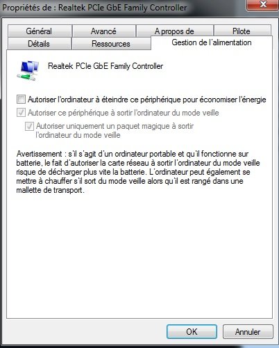

Attention au Wake on Lan (ou WOL), selon le type de PC, ça le maintient la carte réseau sous tension et ça peut décharger un portable s'il est pas sous tension avec son chargeur (c'est pas énorme mais faut en tenir compte).
Pour réveiller un PC via le WOL, il faut un logiciel qui va envoyer un 'magic packet' au PC : sous Android, il y a l'appli WolOn et sous windows (pas testé mais open source) : https://sourceforge.net/projects/aquilawol/
Pour ça, il y a un peu de recherche à faire selon son matériel au niveau du Bios déjà et aussi au niveau du driver dans l'onglet 'Avancé' pour activer la fonctionnalité.
Un site qui explique mieux que moi ^^ : https://www.pcastuces.com/pratique/internet/wake_on_lan/page1.htm
