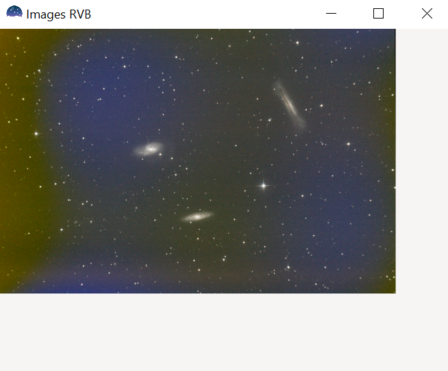

Voilà je suis embêter avec le traitement de mes photos avec Siril, j'utilise le super tuto de @Colmic mais après avoir recadré, extrait le gradient et étalonné par photométrie je me retrouve avec des zones très orange et d'autres très bleu :

(désolé pour l'image dégueulasse, il s'agit d'une capture d'écran)

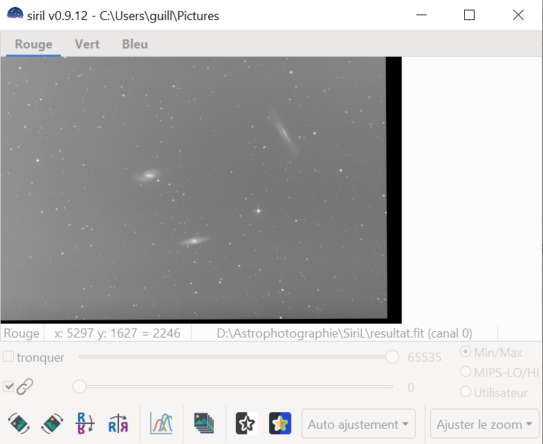

J'ai ci-dessous l'image directement après le traitement sans modification :

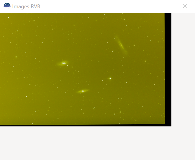

Et ici j'ai juste étalonné par photométrie sans avoir extrait le gradient (le problème reste mais semble avoir changer de forme 😓)
bonjour.
Tu a surement besoin juste d'une extraction plus légère de ton gradient , diminue le nombre de points échantillonnage a 10 et passe l’ordre a 3.
puis étalonnages des couleurs, la prise du ciel la plus précise possible pour la neutralisation du ciel..
