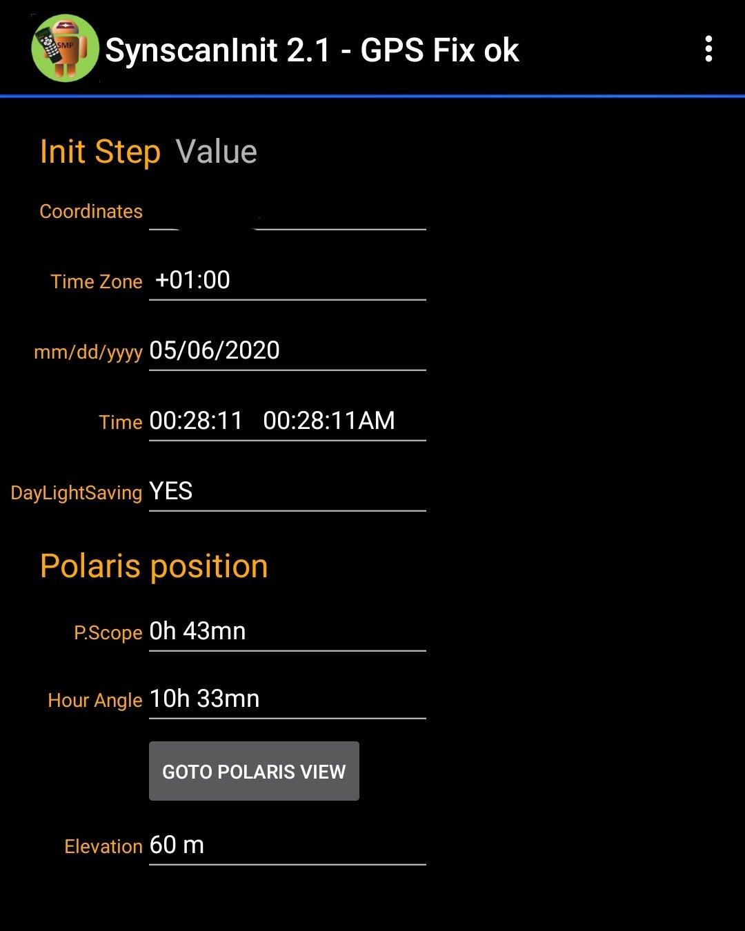

REUSSIR une mise en station correct est infernale
app   polarfinder ,app polar aligment, stelarium, et valeur de la raquette synscan
malgres la vérification des coordonnées de l heure d observation  rien a faire la valeur passe de 2h10 chez l un a 4h50 chez l autre
donc resumé  4 valeurs différente .....existe il un moyen sur de recuperer la mesure horaire de la polaire
crdl denis
Bonjour (bonsoir ?^^)
Pour ma part j'utilise SynScanInit sur Android avec la valeur de "P. Scope". Jamais eu de soucis, et c'est ultra simple d'utilisation, en tout cas en tant que néophyte que je suis, je trouves ça nickel. (de mémoire Astronote à fait une vidéo dessus)
