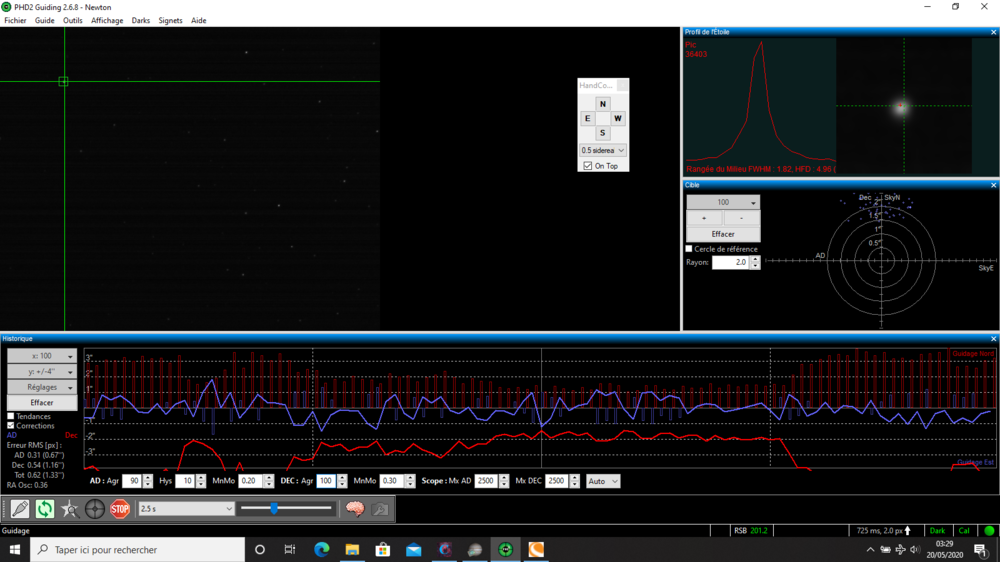

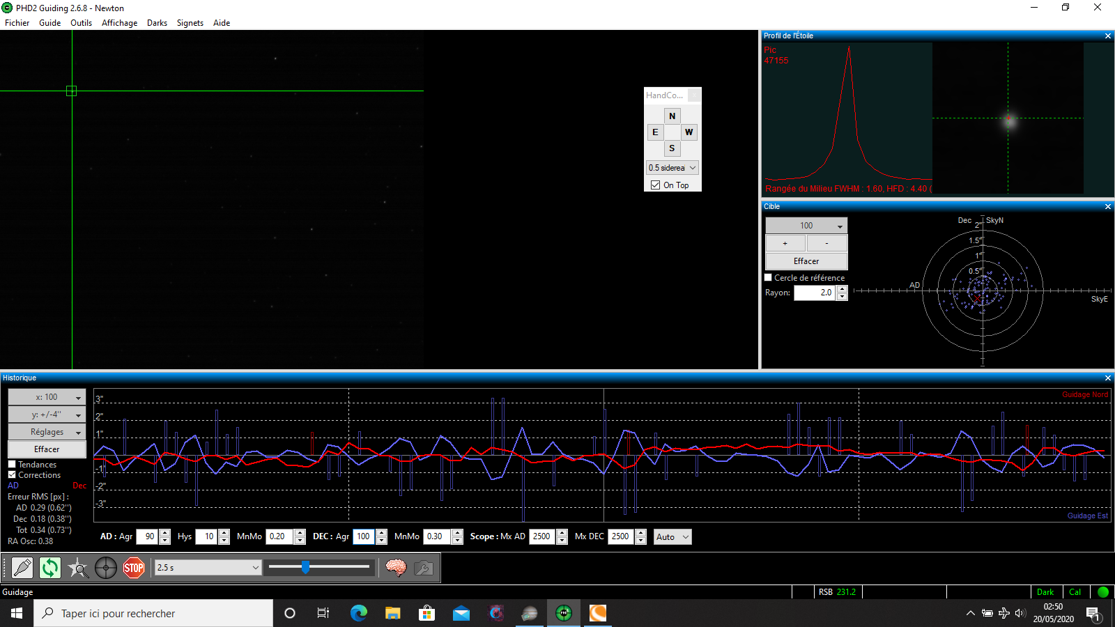

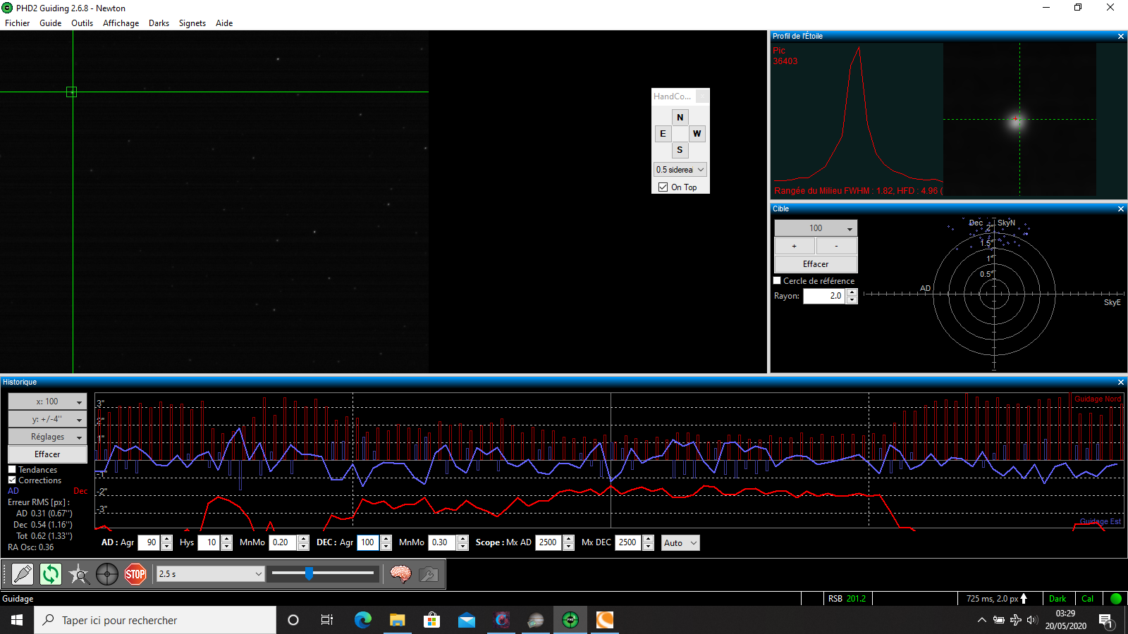

Cette nuit j'ai modifié ma configuration en mettant la 80ED (focale 500 mm) sur le newton 200/1000 mm pour autoguider (caméra guide Starshoot Autoguider) et caméra imageur ZWO 385. Ça me ramène le rapport entre les 2 échantillonnages à 2.78, ce qui est bien mieux car avant j'avais un rapport de 6.18 en guidant avec une lunette 60/225 mm.
Pendant plus d'une demi-heure le guidage était bon puis d'un seul coup la courbe DEC qui se barre ? Je ne comprends pas ?
Mick

Il y a 2 heures, Mick02 a dit :
Mick
vu l'absence de réponse aux impulsions de correction en DEC, ton moteur DEC s'est déconnecté (problème  de cable ou de connectique ou de sécurité moteur ou.......?)
Bonjour JP42,
Merci pour ton retour. Je vais regarder ça de plus près. Çà pourrait être quel câble (je guide en mode pulse guiding) ?
Mick
il y a 8 minutes, Mick02 a dit :
Bonjour JP42,
Mick
Tu as quelle monture?
(Je raisonne par rapport à ma monture DIY en pulse guiding via interface Ascom.)
Jean-Paul
il y a 20 minutes, Mick02 a dit :
une CGEM datant de 10 ans jamais révisée 😔 Je pense la faire réviser cet été ça devrait lui faire du bien je pense.
Si tu utilise un cable sur le port ST4 entre la camera et la monture, ça peut être à ce niveau là.
Est ce que les commandes en Dec à la raquette ou en goto fonctionnaient normalement après ce problème?
Il y a 1 heure, jp42 a dit :
est ce que le guidage en DEC est activé? dans le petit cerveau.
Alors là ursus j'ignorais ce paramètre. Je vérifierai ce soir, merci 😉
Oui c'est bien activé.
