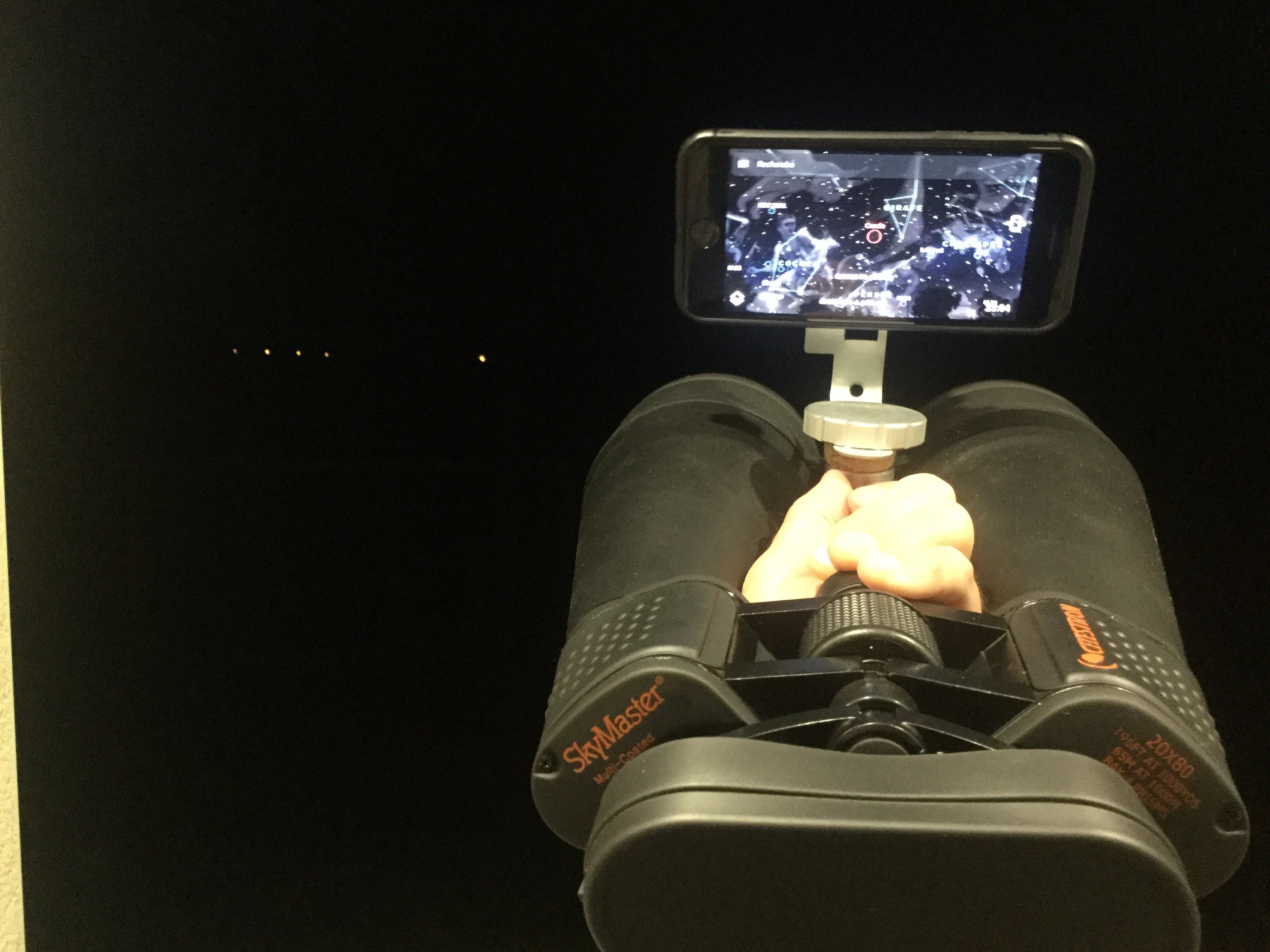

C'est un système qui me permet de fixer mon téléphone avec l'appli "Stellarium" (ou autre) sur le haut des jumelles, et donc de savoir à peu près où je me situe avec le telrad de l'appli quand je bouge les jumelles avec mon pied photo.
Il faut au départ caler précisément le centre du telrad de l'appli avec un point "connu" centré dans les jumelles, et ensuite ça marche plutot bien je pointe un autre objet sur l'appli, les flèches me guident vers lui, et je tombe pile dessus ou vraiment à côté, donc je le trouve rapidement !
C'est pas hyper précis et ça vaut ce que ça vaut, mais c'est quand même pratique grâce à lui j'ai retrouvé M81/M82 en 2 minutes chrono au lieu de 2h la première fois que je les cherchais !

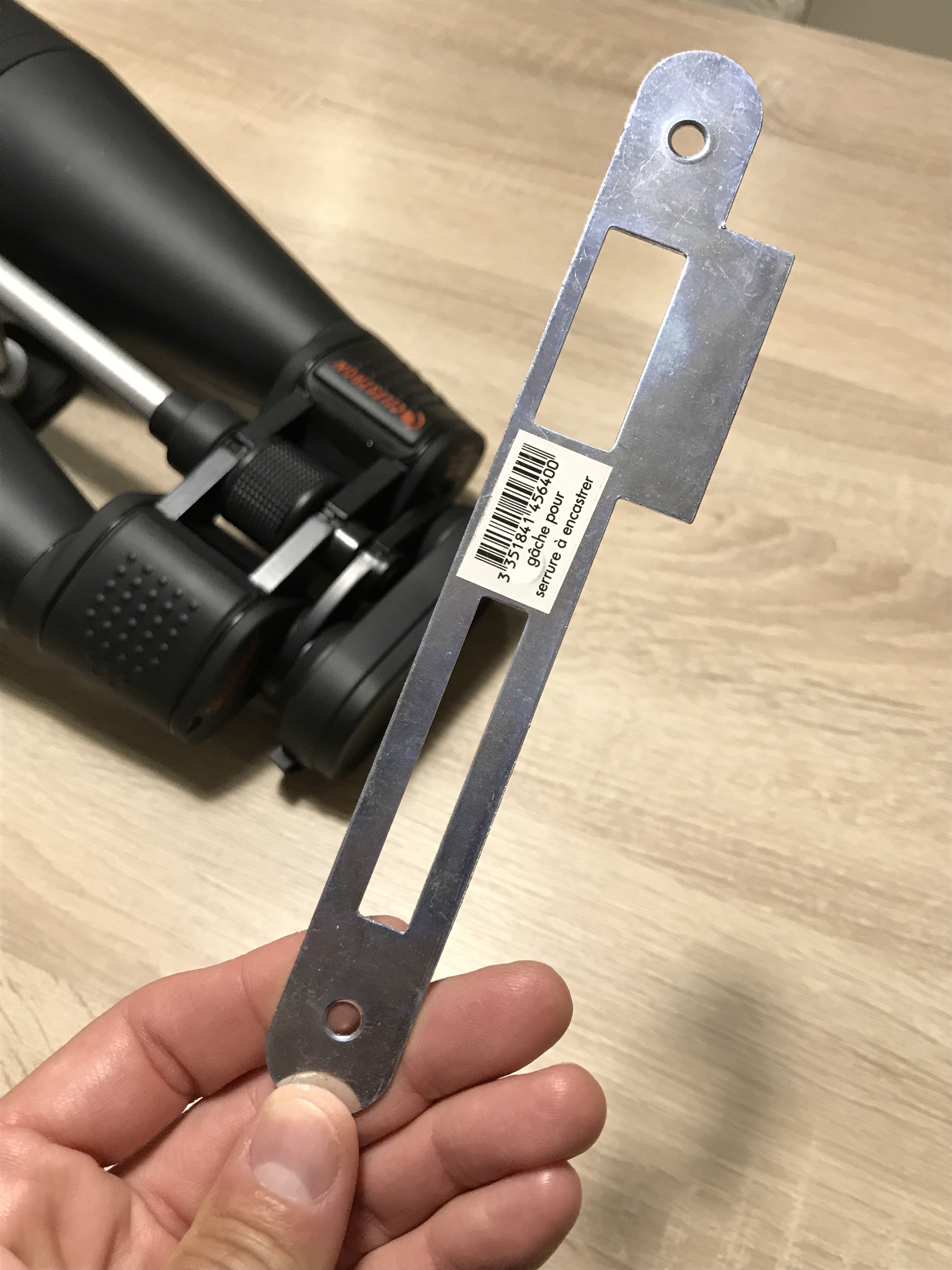

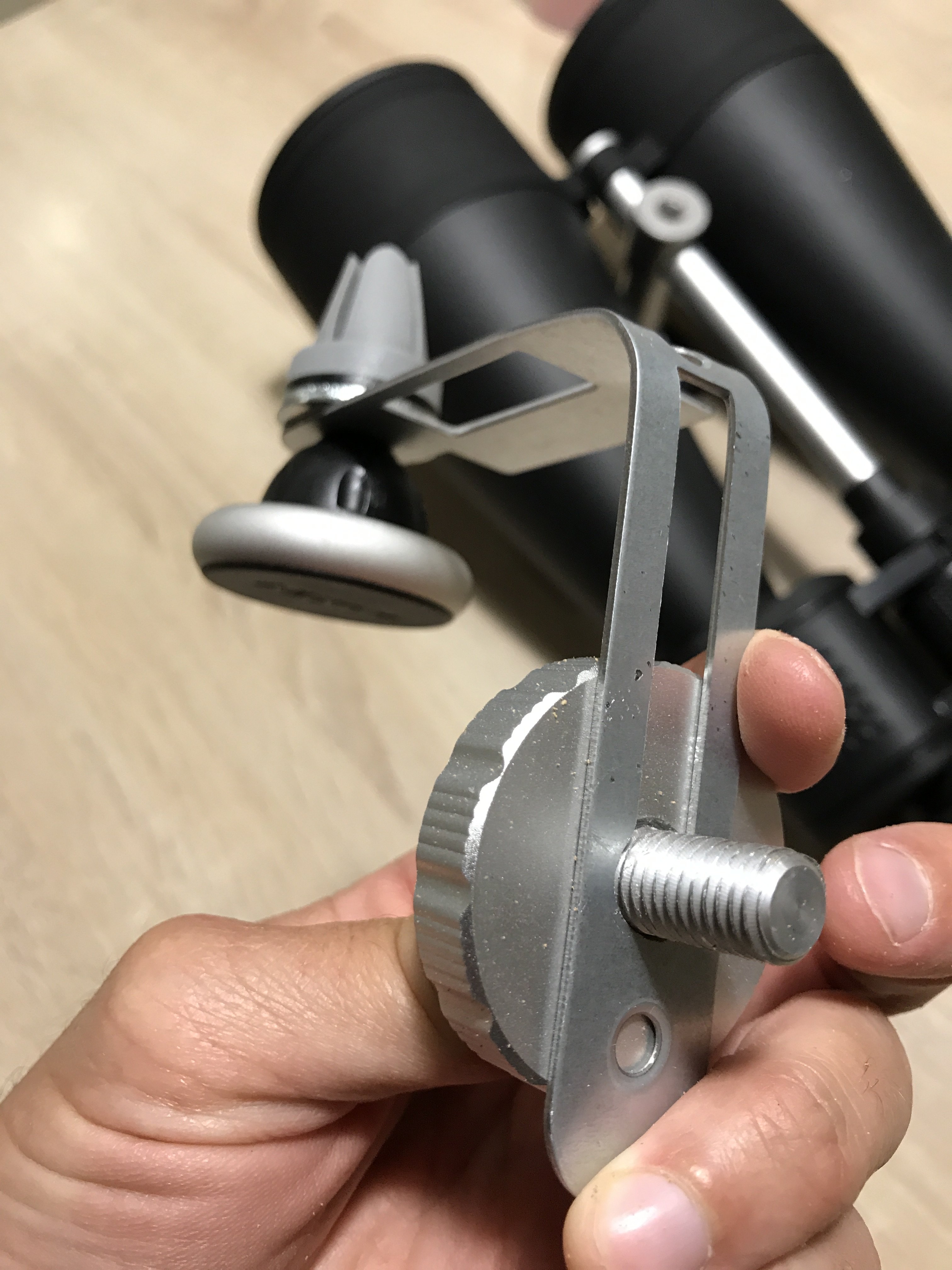

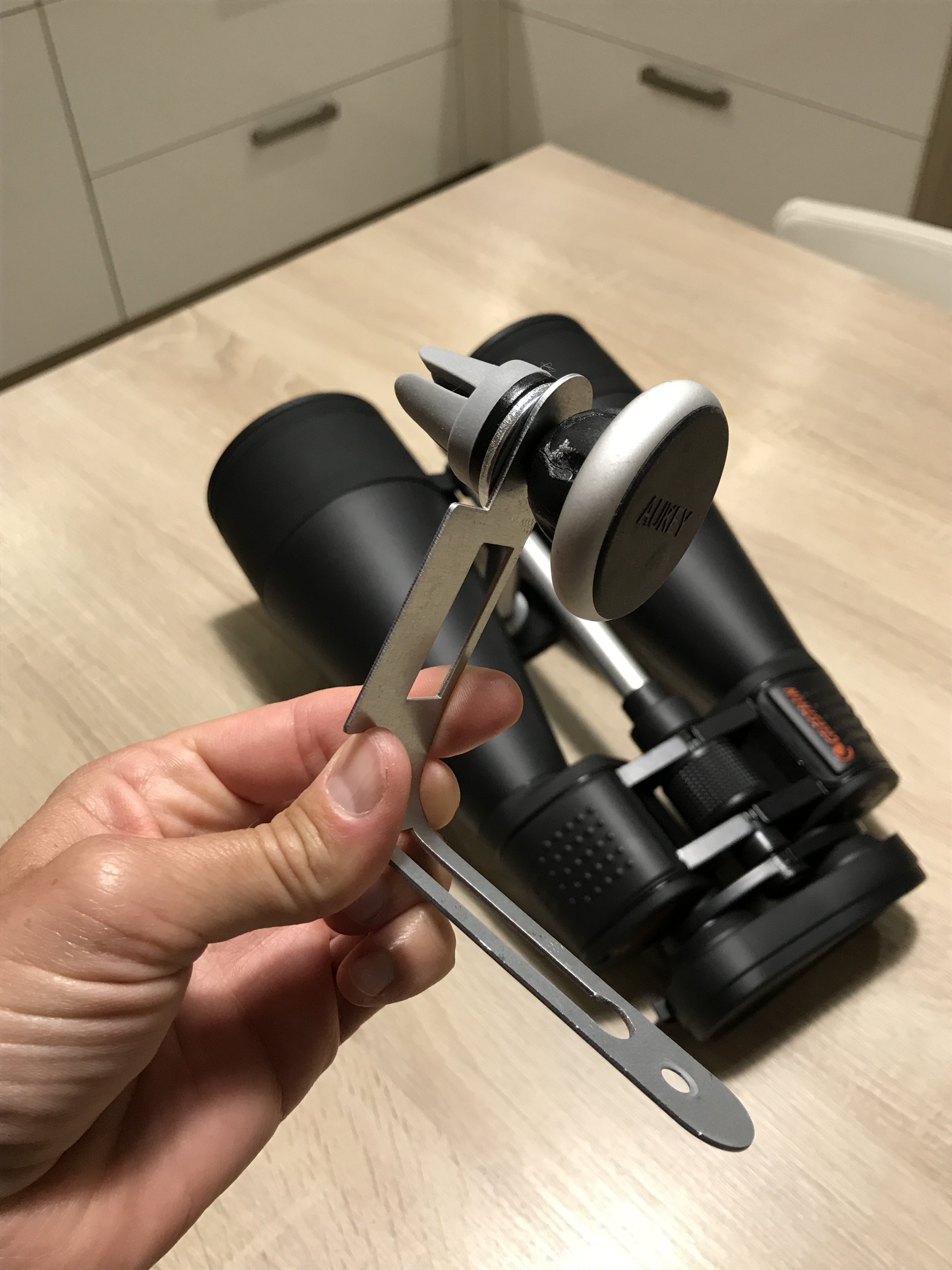

1/ je suis parti d'une gâche inox pour serrure, parce que j'avais pas d'équerre correcte sous la main.
au final j'ai bien fait car je peux la tordre facilement à la main ce qui m'aide pour calibrer à la fin...

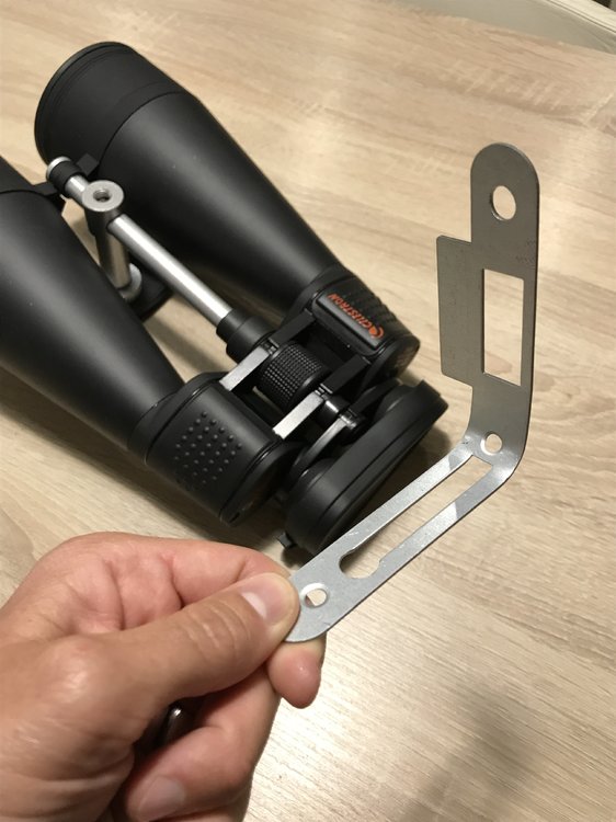

2/ je l'ai pliée à 90°
mais il faudrait un vrai système où je peux faire varier l'angle car un jour "ça va me péter entre les doigts" à force de tordre...

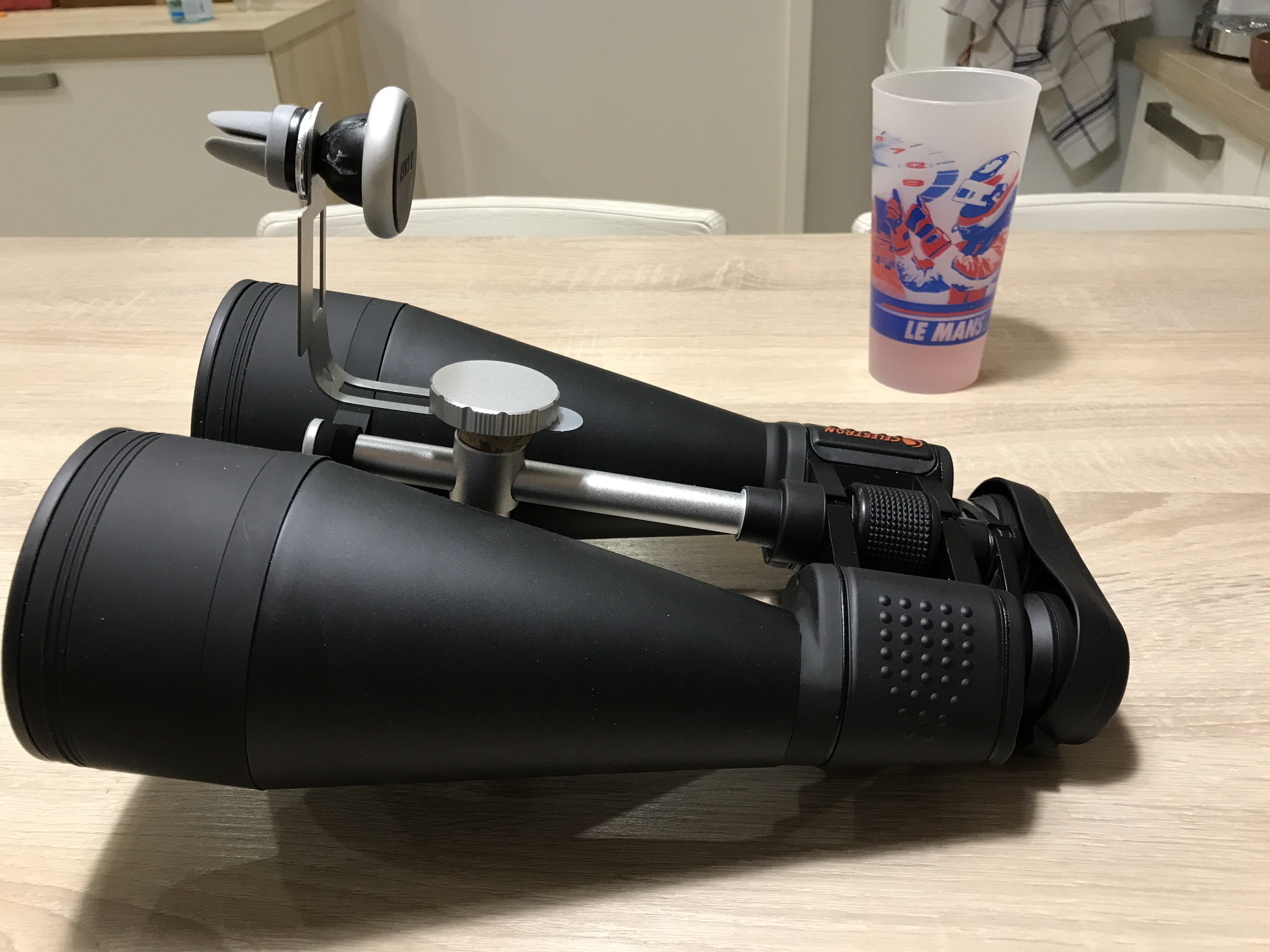

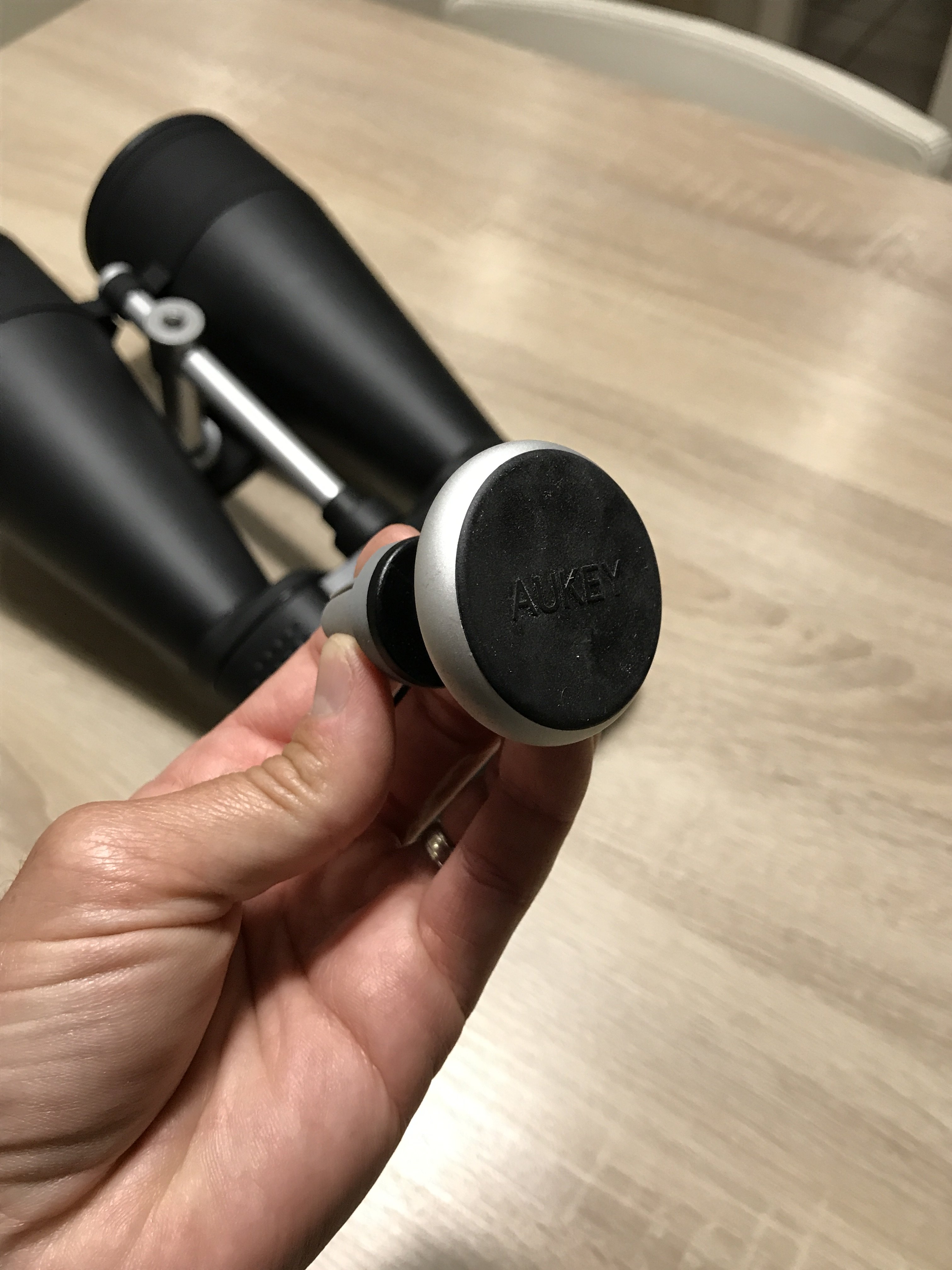

3/ j'ai pris un support magnétique pour téléphone de voiture
le mien c'est un AUKEY, il n'est plus vendu mais le principe c'est comme celui-ci
ça coute neuf entre 10€ et 15€

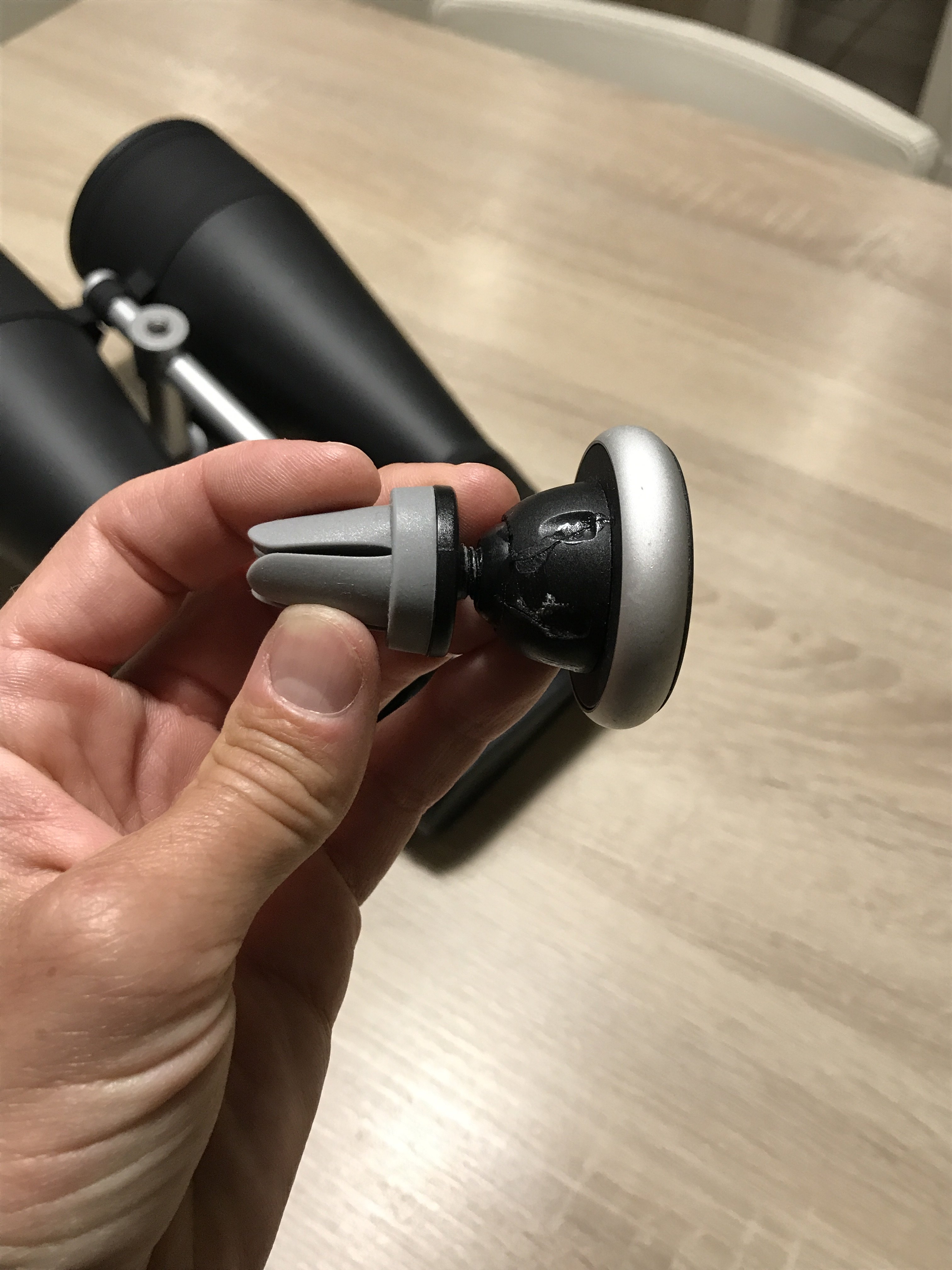

le mien était cassé au niveau de la rotule (fissures), donc ne serre plus assez pour supporter le poids du téléphone qui retombe
je l'ai donc d'abord collé, comme ça ce n'est plus mobile, mais fixe au niveau de la rotule, mais au moins c'est solide et ça bouge pas.

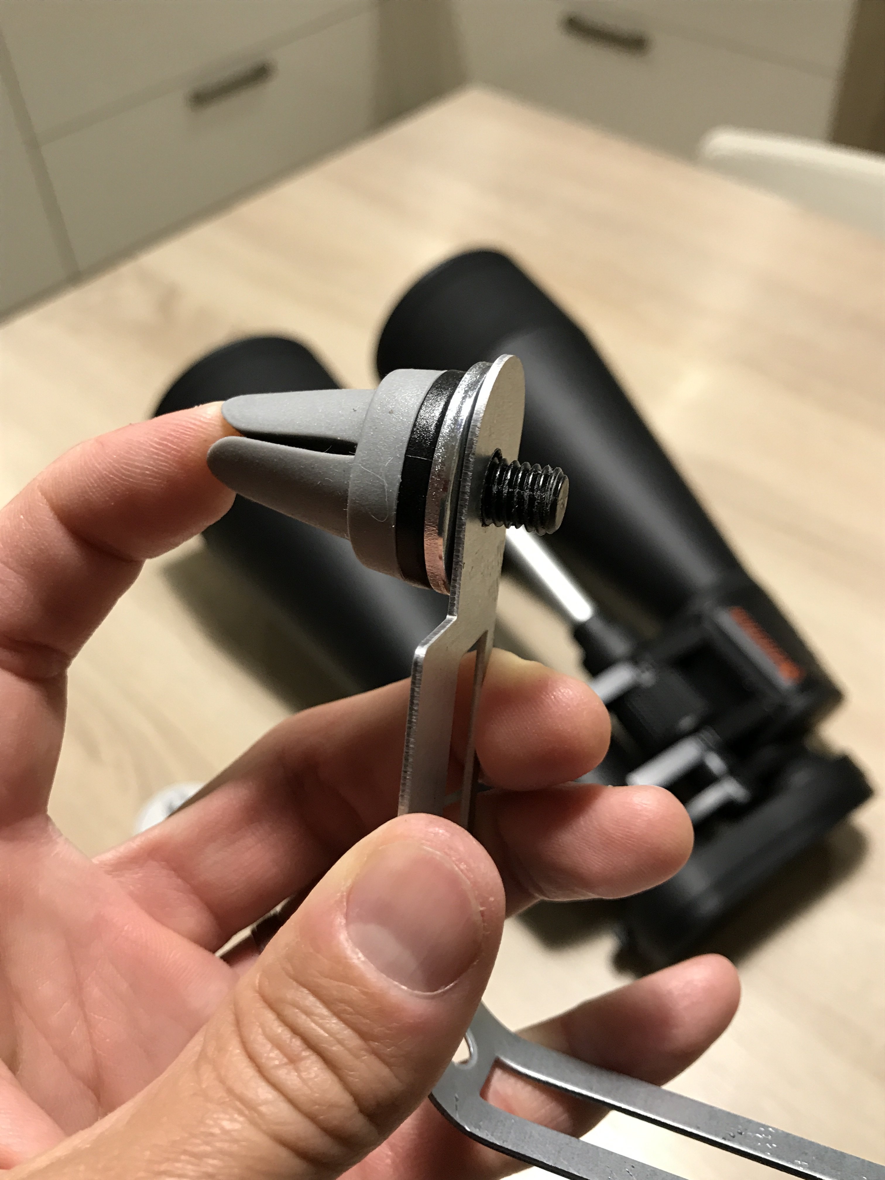

4/ fixation sur l'équerre
l'important de ce support voiture, c'est qu'il se dévisse et donc je peux le monter sur mon équerre de fortune solidement !
j'ai du agrandir les trous de l'équerre pour passer le diamètre mais sinon c'est tout bon

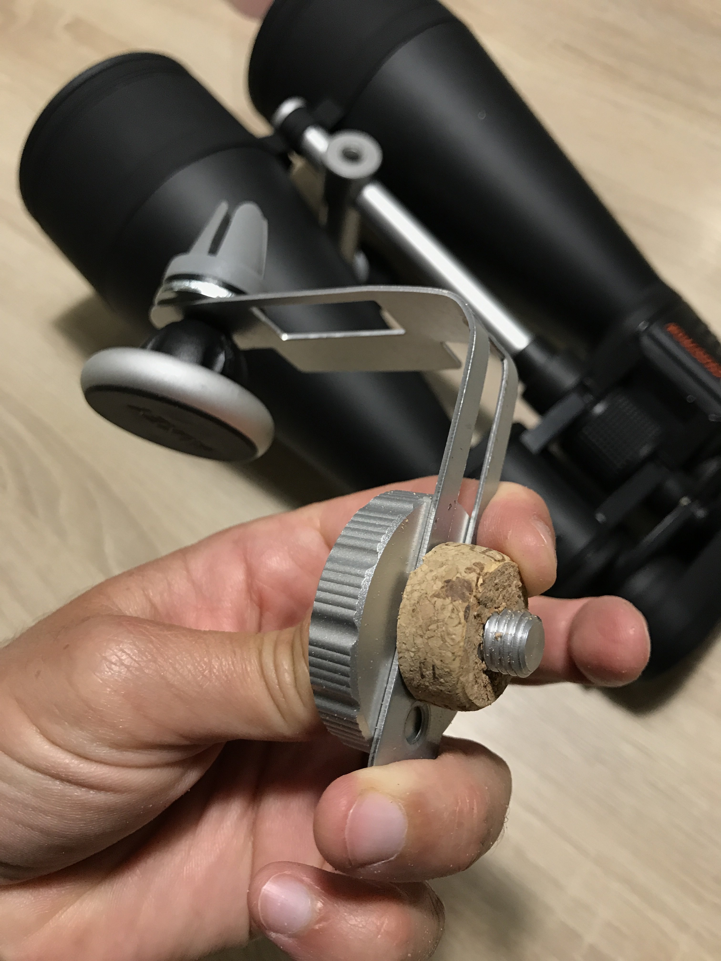

5/ fixation sur jumelles
ensuite j'utilise la vis de serrage de mes jumelles pour serrer la barre d'équilibrage centrale.
le problème, c'est que j'ai du jeu entre la vis bien serrée sur la barre (pour la bloquer) et mon équerre...
j'ai essayé avec un boulon de 10 (j'ai juste la place en épaisseur) mais mon pas de vis de la vis de serrage des jumelles semble pas standard le boulon n'y rentre pas...

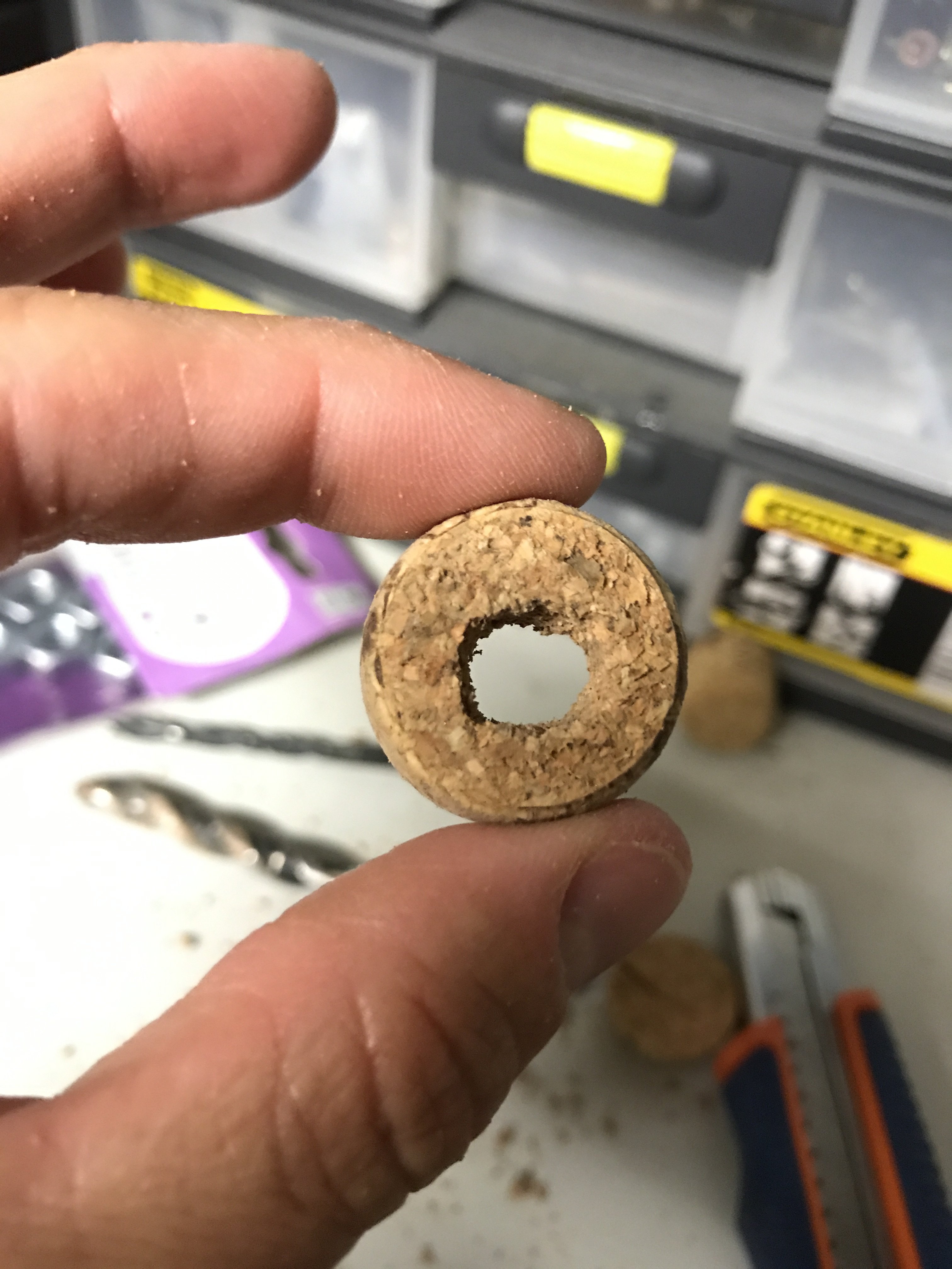

alors j'ai bricolé dans un bouchon de bière (je rappelle je suis breton, ça marche aussi avec du cidre!) un "tampon" pour combler le vide pile poil, ce qui permet de bien serrer ma barre centrale et de maintenir mon équerre une fois tout solidement vissé
Depuis j'ai changé ce système vraiment trop "à l'arrache" par de simples joints en caoutchouc troués (pour robinets / plomberie).
bien plus simple et efficace, je peux doser l'épaisseur en en ajoutant ou enlevant, et c'est un peu caoutchouc donc on peut bien serrer ça s'écrase un peu.
mais j'ai pas de photo du coup !

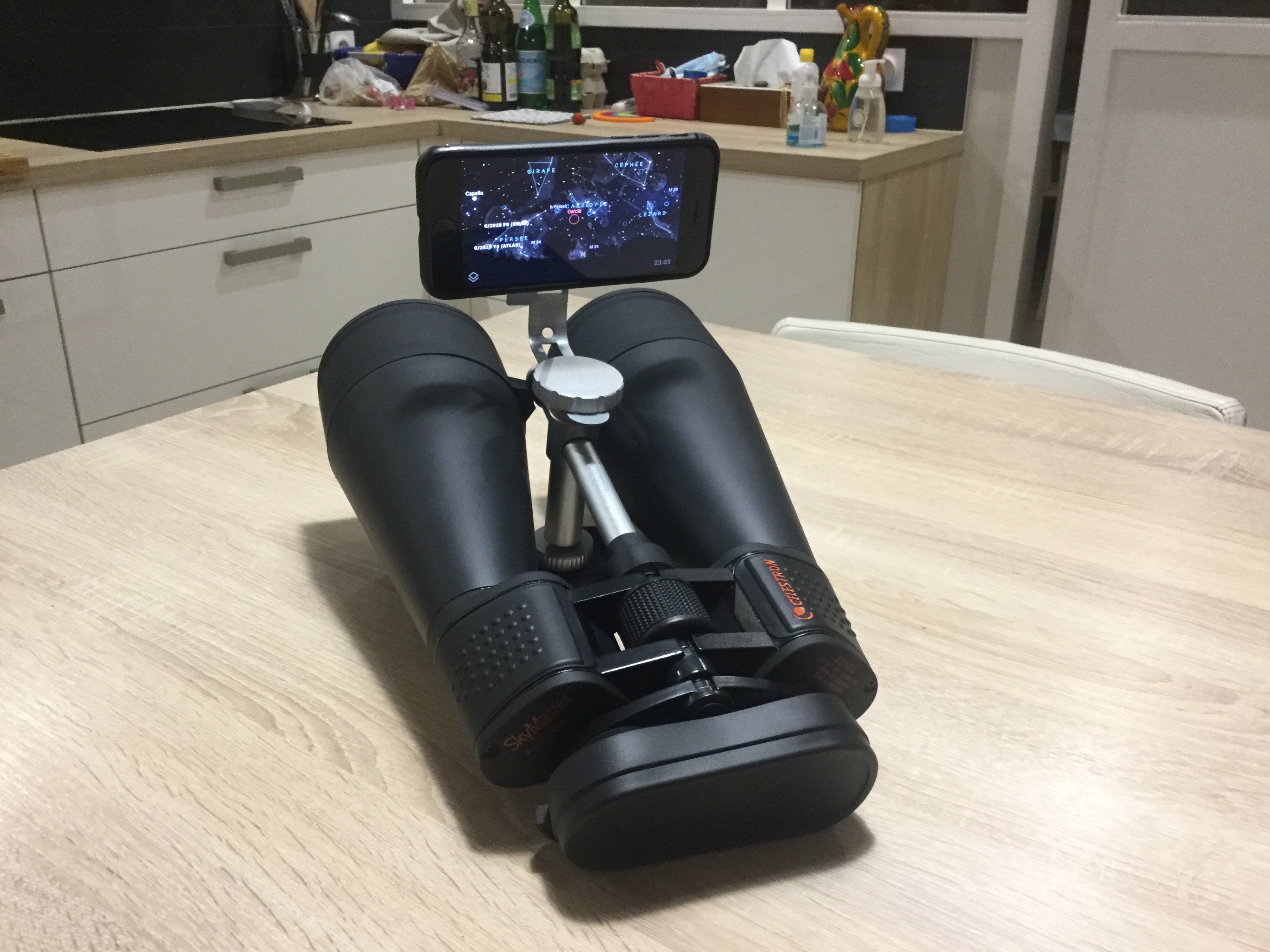

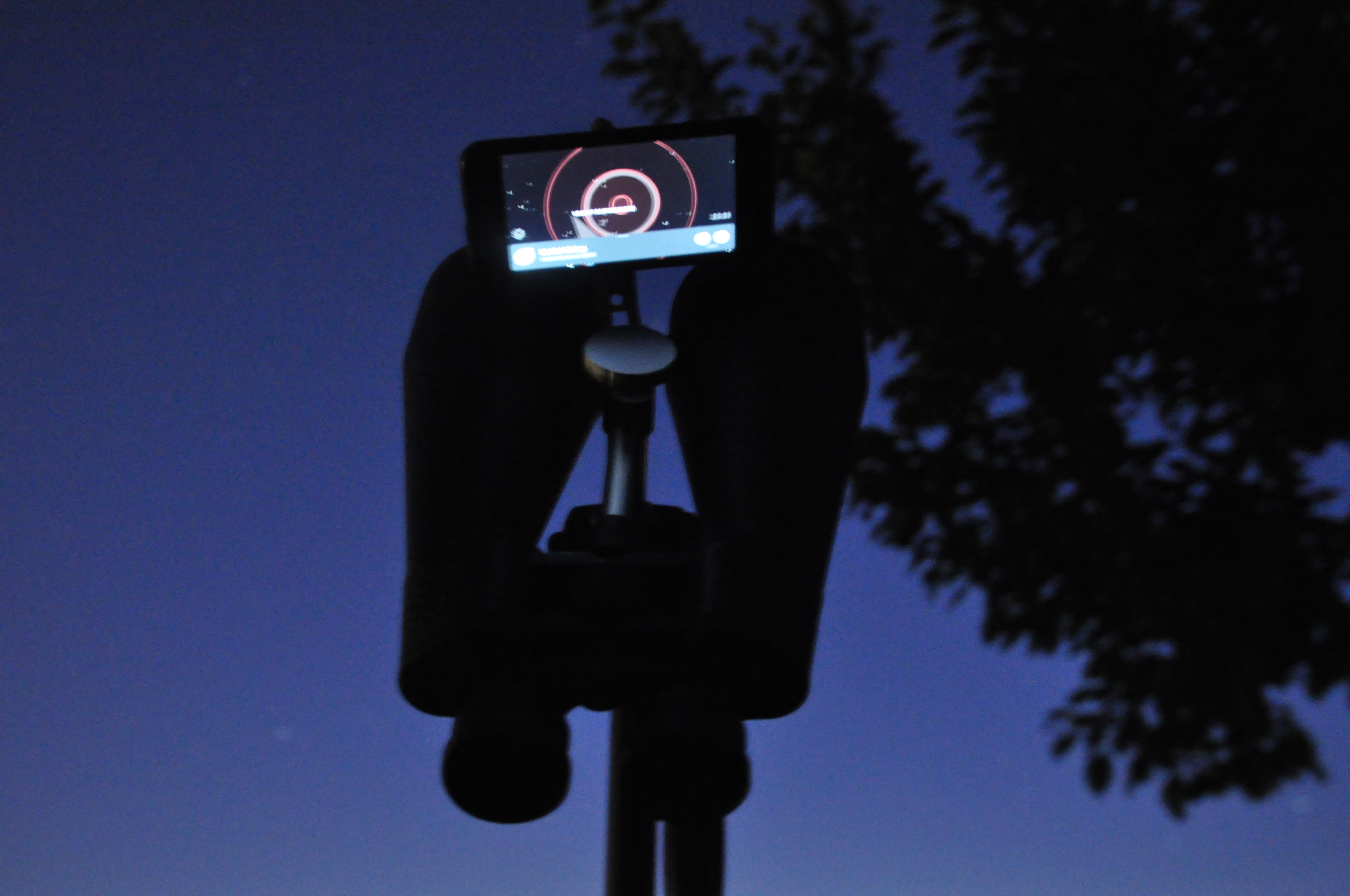

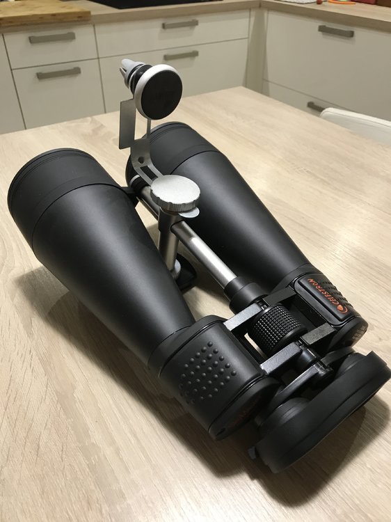

6/ résultat monté

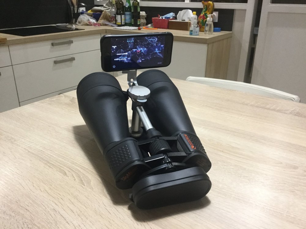

7 / avec téléphone en place
désolé pour la qualité de la photo !
CONCLUSION
c'est vraiment de la bidouille, mais ça a des avantages.
Je trouve des objets rapidement en quelques minutes, c'est top !
Je lance stellarium sur le téléphone, et je peux utiliser le champ de recherche pour pointer un objet.
L'appli me met en direct des flèches de guidage sur l'écran et je pointe les jumelles sur l'objet direct ou pas trop loin.
Sur stellarium je zoom pour avoir une FOV équivalente à celle des mes jumelles (3,7°) et ce que je vois dans l'appli est vraiment proche de ce que j'observe.
Bien entendu, aussi des incovénients !
Ca reste de la grosse bidouille, et c'est surement moins précis que des solutions du commerce...
Ca a aussi tendance à se dérégler avec le temps (mauvais serrage ?), et si je déplace mon pied photo bien sur.
il faut le calibrer sur un objet connu, ce qui est pas évident pour moi car j'ai du mal à savoir ce que je pointe au début,  meme si je m'améliore !
le top : testé en pointant la lune quand elle est là. On peut pas la louper!
par contre, ces jours-là la lune gêne pour les observations du ciel profond...
j'ai aussi remarqué que quand je pointe mes jumelles sur un objet, je dois décaler mon équerre assez sensiblement vers la gauche, elle est plus du tout dans l'axe des jumelles...
Curieux, c'est peut etre mon appli qui vise mal à la base et qui est mal orientée, donc je dois rattraper en pivotant l'équerre...
Idem je dois souvent régler l'angle de pliage de l'équerre, mon aggle est pas de 90°.
d'où l'intérêt d'avoir u peu de jeu quand meme pour ces réglages
Le top : ce serait que mon support de téléphone fonctionne comme il devrait !
En effet, je pourrai tout serrer à fond bien dans l'axe des jumelles et avec un angle de 90°, et ce serait la rotule du support de téléphone qui permettrait de compenser et de calibrer le pointage initial.
