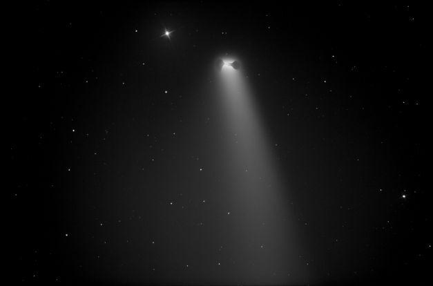

Pour faire simple, après une dizaine de tentatives d'empilement sur divers logiciels (siril, deepskystacker et même sequator..), le rendu final n'était jamais bon, comme s'il y avait eu une erreur lors de l'alignement de la comète : son centre est totalement hasardeux, c'est le cas de le dire. Le rendu en fonction des logiciels utilisés n'est pas toujours le même mais il n'y a pas moyen d'avoir un beau centre bien rond comme j'ai sur mes images brutes, et ce malgré les modules spécialement créés pour les comètes de siril et DSS. C'est à mon sens évident que le problème est causé par le déplacement de la comète, mais pourquoi suis-je le seul à rencontrer ce problème ? (Je dois probablement mal m'y prendre..)
Comme des images valent mieux que des centaines de mots, voilà mon rendu obtenu sur Siril (c'est une simple capture d'écran de l'image stackée, inutile de traiter ça..)267777045_neowise_problme.png.5e706299f92d798bcba3068f6c0a53cd.png

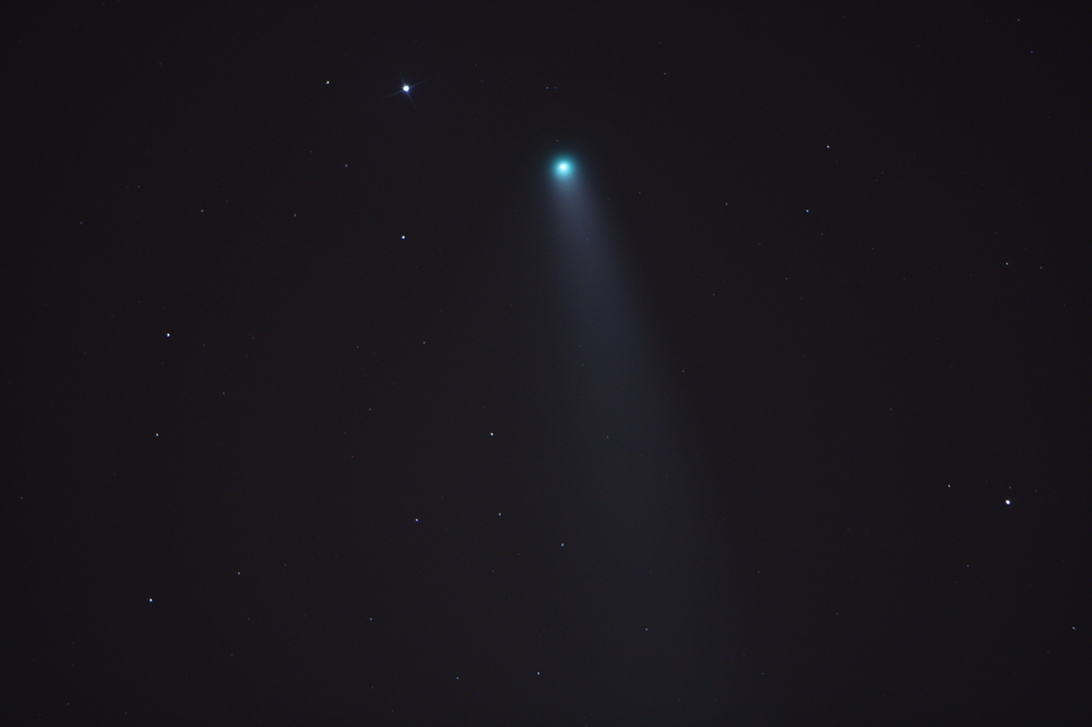

À côté, voilà à quoi ressemble une de mes images brutes (convertie en PNG pour pas mettre 3 plombes à l'upload)neowise_ex_brute.thumb.png.c9d47642baa2fcc8298c1f11c4b552bf.png :

A vue de nez sans être spécialiste je dirais que t'as fait ton empilement sur les étoiles d’où la comète étirée.Je ne sais pas comment fonctionne le traitement cométaire sur siril ou dss mais sur pixinsight en général je fait deux empilements un sur la comète et un sur les étoiles pour ensuite assembler les deux images en une.As tu essayé de faire juste un empilement sur la comète?
J'exécute le script normalement sur siril donc pour le coup je ne sais pas comment empiler sur la comète uniquement, je pensais que le module spécial pour les comètes le ferait.. Pour DSS l'empilement est fait sur la comète (c'est même assez long de sélectionner manuellement l'emplacement de la comète sur chaque brute mais bon, le résultat en aurait largement valu la peine sans ce problème) et le résultat bien que différent est similaire : la comète est étirée.. Si tu as des conseils ou liens pour bien apprendre à empiler les deux séparément ça m'aiderait, je suis encore qu'un débutant.. 😅
Il faut essayer de comprendre le pkoi du comment.
Ici tu stacks avec un empilement qui rejète les pixels déviants. Ton noyau se déplace, les pixels aux limites sont tout naturellement viré.
Du coup, il faut utiliser un autre algo.
