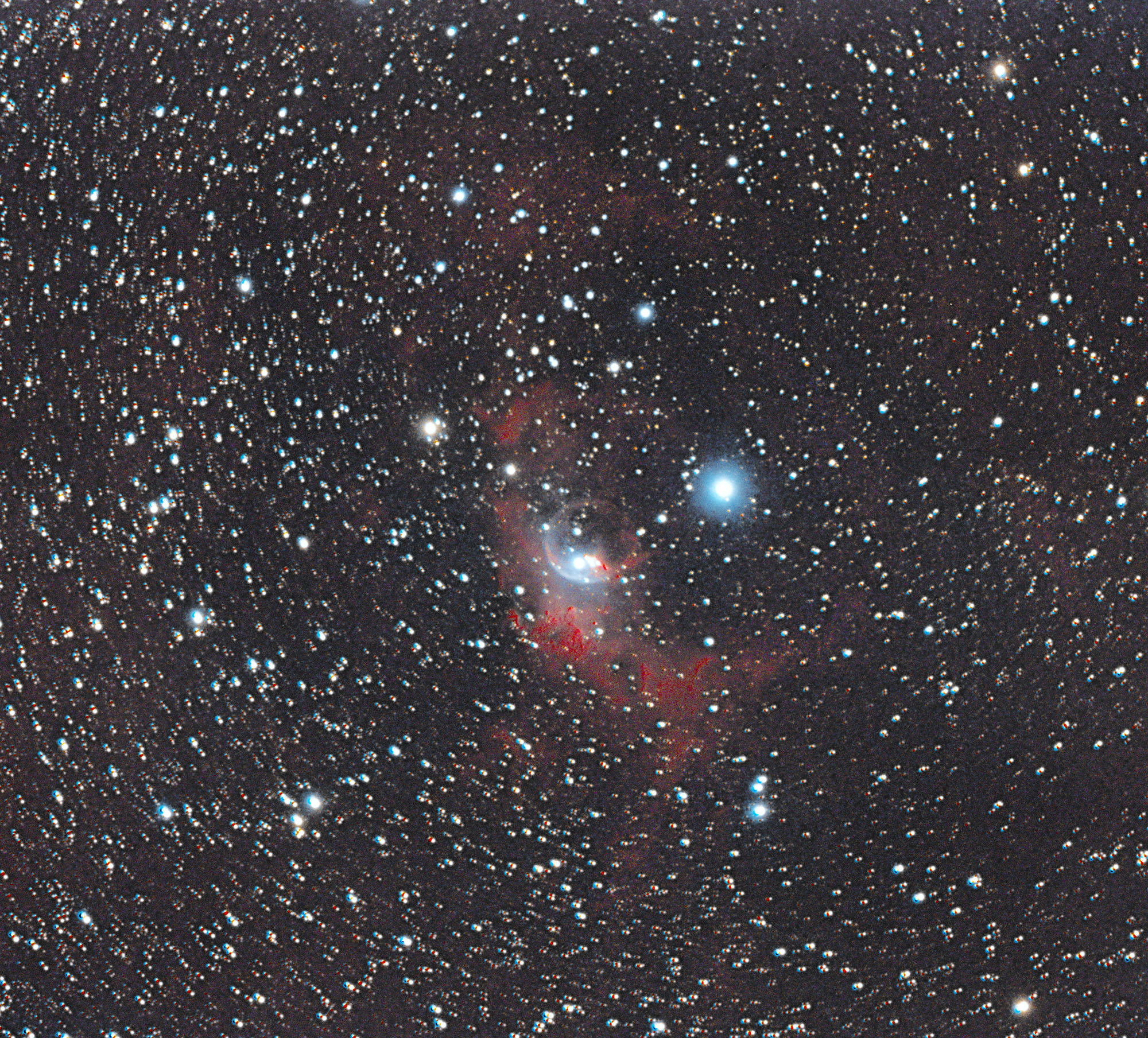

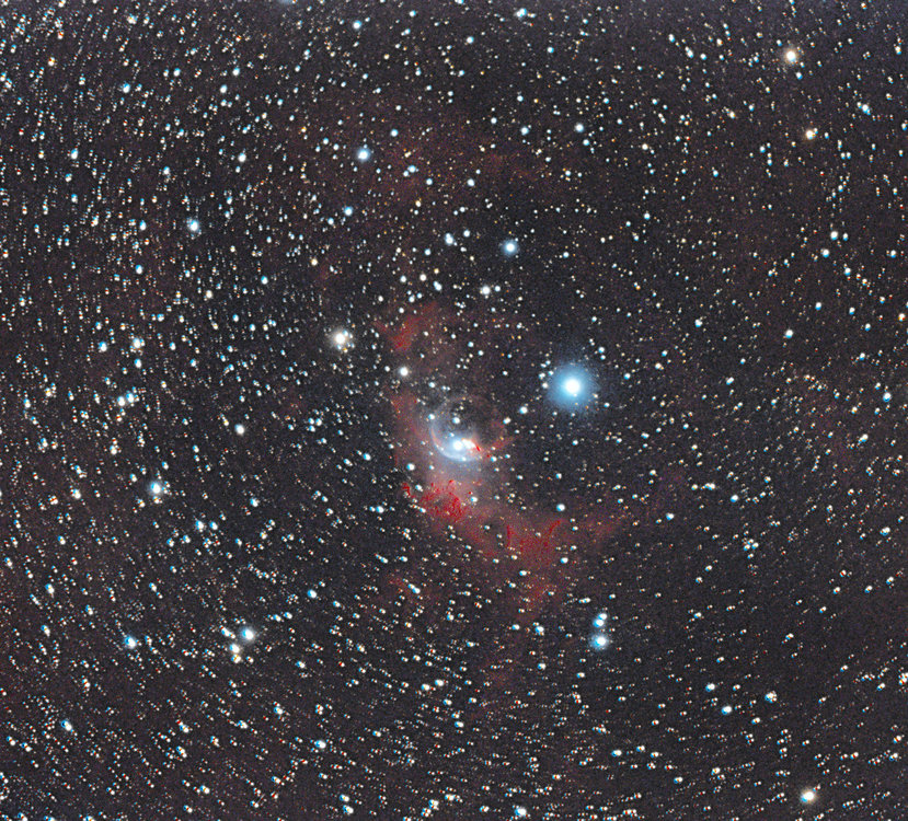

Je me suis mit a la roue a filtres il y peu. Et j'ai des problèmes d'alignement avec SiriL.
cela me donne des choses comme ceci :
( simple test de 13 L de 5 minutes + 4 R, 4 V et 4 B pour me faire une idée avant de faire une série sérieuse )

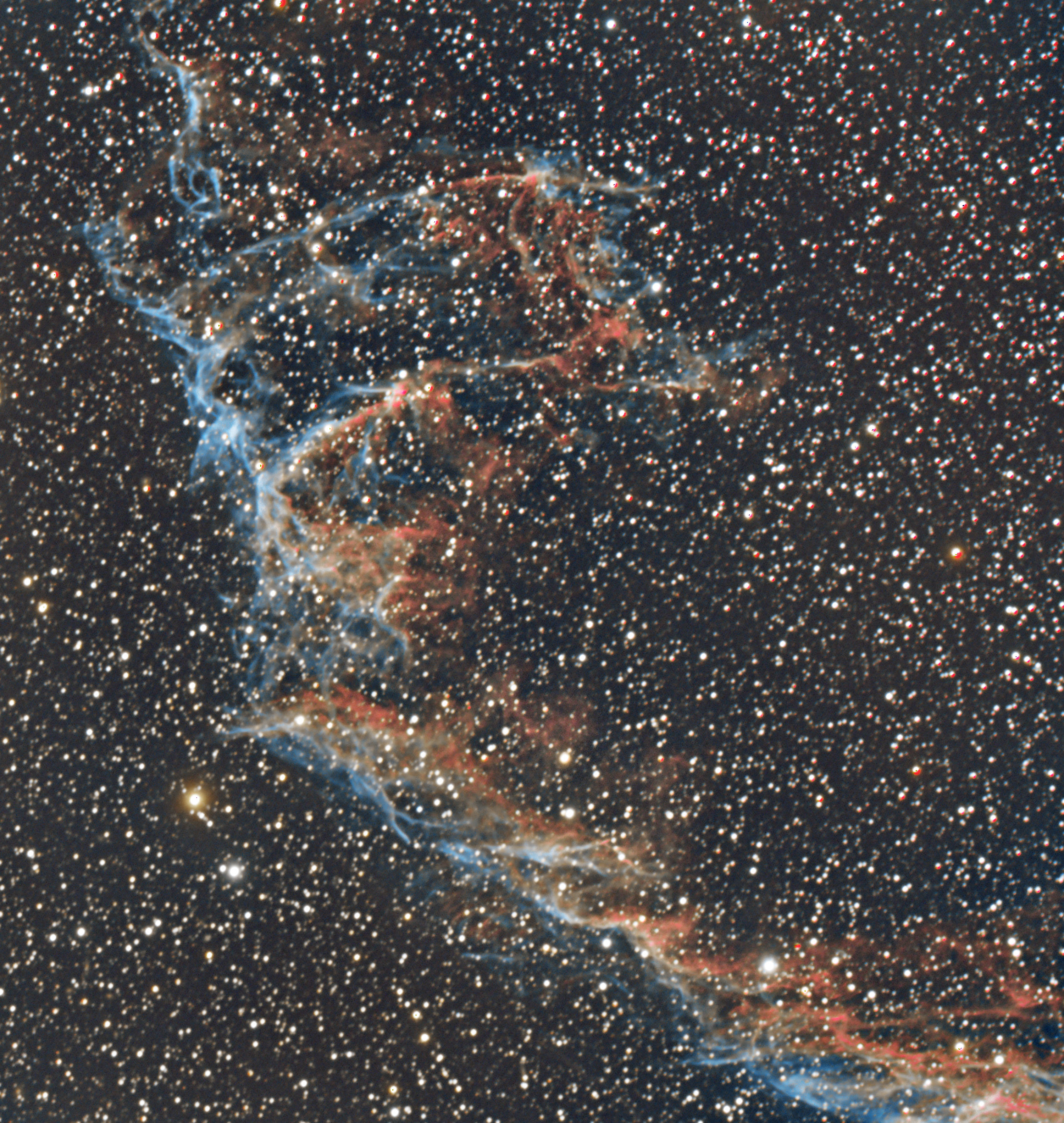

Ou ceci :
1189243872_mini-20200719-NGC6995-1620fichiers50PS.thumb.jpg.619f0d1ff2c3173d96a2a255ebe0d07d.jpg
( plus de brutes mais sans autoguidage ni dithering.... )
On voit que les différentes couches ne s'alignent pas correctement. Et plus j'ai de fichiers, venant de plusieurs séances, plus cela devient compliqué a empiler avec SiriLic ( qui me plante quasiment systématiquement la couche bleu que je dois refaire moi même a la main ) et a aligner avec "composition RVB" dans SiriL
Des idées ?
Cordialement,
Fen
Pour bien les aligner je te conseille de convertir tes 3 couches dans une séquence (de noter leur nouveau nom a chacune) et de faire une registration globale avec drizzle x2
