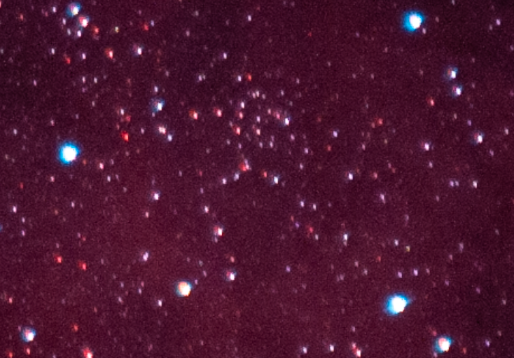

Voilà un crop sur une pose de 60s (j'ai pris une des meilleures....), en plein centre de l'image

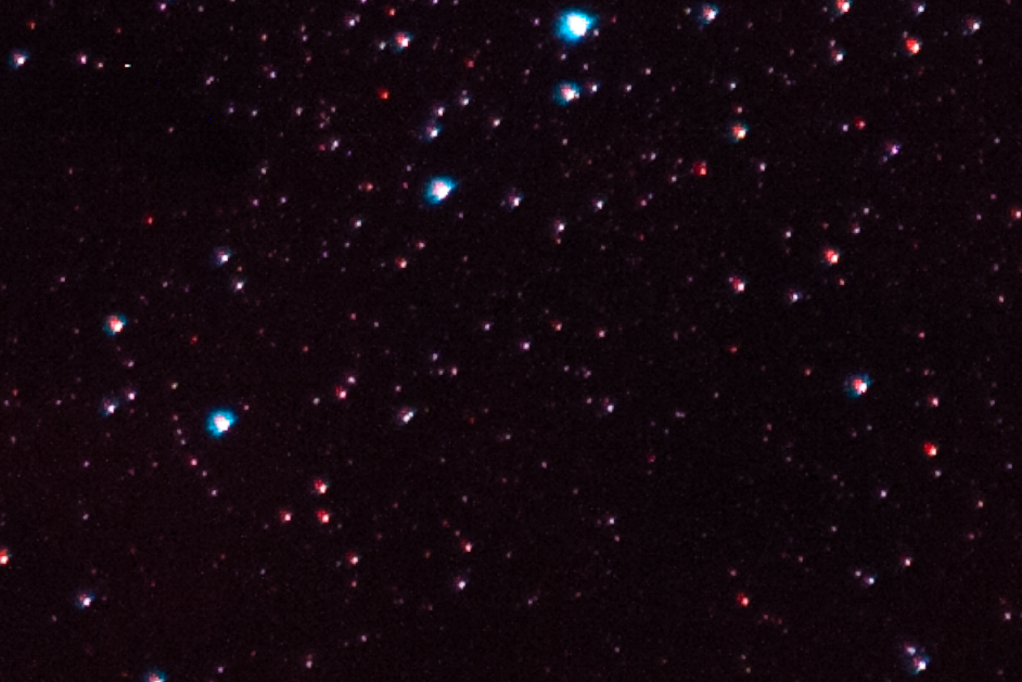

La même chose à 2 min :

Pour en revenir à ta mise au point, la figure de diffraction montre que tu n'étais pas au meilleur réglage. Il aurait fallu décaler la raie centrale un peu sur la gauche.
Modifié par Flogus
@FlogusMince j’étais persuadé qu’au moins ma map était correcte... Ça me semblait centré 🤔Je suis en train de faire un test à f4 sur m31 pour voir si c’est vraiment mieux.
=> C’est effectivement un peu mieux à f4. Merci !
