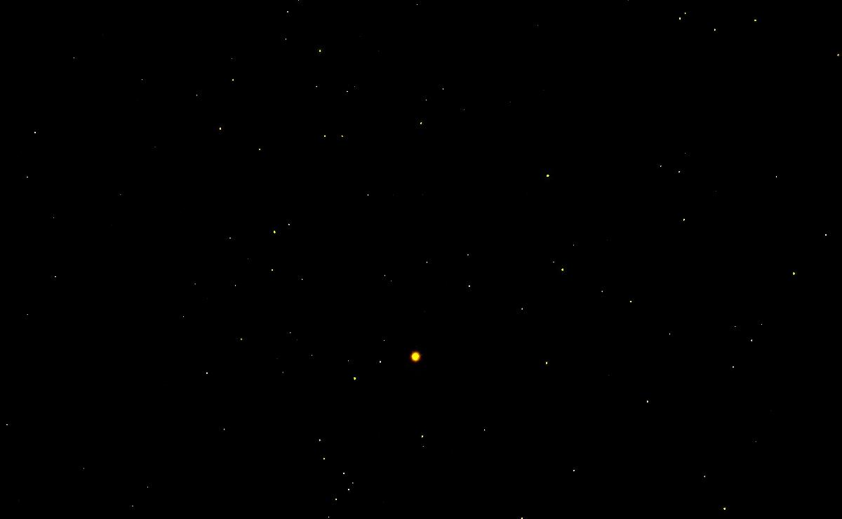

Pour la première astro-photo j’ai visé un objet modeste mais j’imagine plus simple : une étoile et son nom Arcturus (j’aime bien son nom ça doit venir du dessin animé Goldorak je crois).
- canon 350D filtre Baader
- objectif Canon 300mm f4
- 25 bruts iso 400 0,8s
- 25 bruts iso 800 0,8s
- 11 offsets
- 11 darks
- pas de flats
- Siril
- Darktable
Je débute avec cette photo sur Siril mais je maitrise mieux Darktable
Si quelqu’un pouvait me donner son avis (sans pincettes hein ?) pour progresser je le remercie d'avance
Bonne journée
Arcturus-etoile.tif
Salut à toi :)
Juste quelques étoiles, c'est un peu trop modeste pour démarrer, sauf si tu voulais tester ton suivi.
Vu tes temps de poses j'imagine que tu fait ça sans monture motorisées. Malheureusement, tu va être beaucoup trop limité pour démarrer dans de bonnes conditions.
A la limite, part plutôt sur du très grand champ (14mm par exemple, voir même 50mm), si tu as ce qu'il faut, tu te fera plus plaisir. Ou/et investi dans une petite monture, star adventuer par exemple, et encore à 300mm c'est très limite.
Je ne peux pas vraiment juger du résultat, ton image semble compressée et les pixels sont trop présent. Par contre tu as déjà pris le bon réflexe de faire des darks et des offsets et ça c'est bien. Avec un objectif, il faut aussi diminuer l'ouverture pour atténuer les aberrations (coma, chromatisme). Mais ça tu le verra en augmentant les temps de poses.
Bonne continuation en tout cas ;)
PS : Goldorak c'est Actarus !^^
Ah oui Actarus, ça ne nous rajeuni pas...
Effectivement pas de suivi, le télescope et le suivi sont en projet (j’ai déjà le tube)
Les pixels sont trop visibles, pourquoi ?  Mauvais traitement ou manque de pixels du capteur ?
Il y avait un soucis dans les paramètres d’exportations de Darktable.
J’espère que cette image est moins pixellisée
