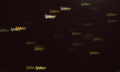

L'autoguidage permet de corriger l'erreur périodique et donc de poser très longtemps. Mais comment faire si on ne fait pas d'autoguidage, car si l'on combine cette erreur avec la dérive causée par l'erreur de mise en station, on arrive à des étoiles qui forment un chapelet de spermatozoïdes.
Sur cette image, la dérive des étoiles de droite à gauche est la conséquence de la mauvaise mise en station (où d'un suivi à la mauvaise vitesse), et les mouvements en yoyo de haut en bas la conséquence de l'erreur périodique. Ce qui suit ne va traiter que de l'erreur périodique, pour la mise en station, voir l'autre article qui décrit la précision requise pour éviter trop de filé.

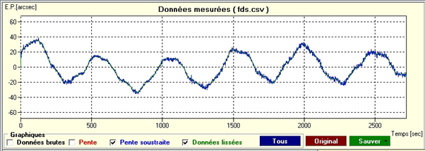

Elle provoque une dérive en ascension droite qui va-et-vient autour d'une position d'équilibre. L'amplitude dépend de la qualité de fabrication de la monture, de l'usure des pièces, de leurs tolérances de fabrication, de leur ajustement, de leur graissage, de la température, bref de plein de facteurs. Son amplitude ne se calcule pas, elle se mesure, et pour la Star Adventurer, on trouve typiquement des valeurs de l'ordre de +/-45 arc sec, parfois moins, parfois plus. L'erreur périodique de la SAM est de l'ordre de +/-90 arc sec.
Ce qui se calcule ce sont les périodes principales, de l'ordre de 10 minute pour la SA et 20 min pour la SAM.
