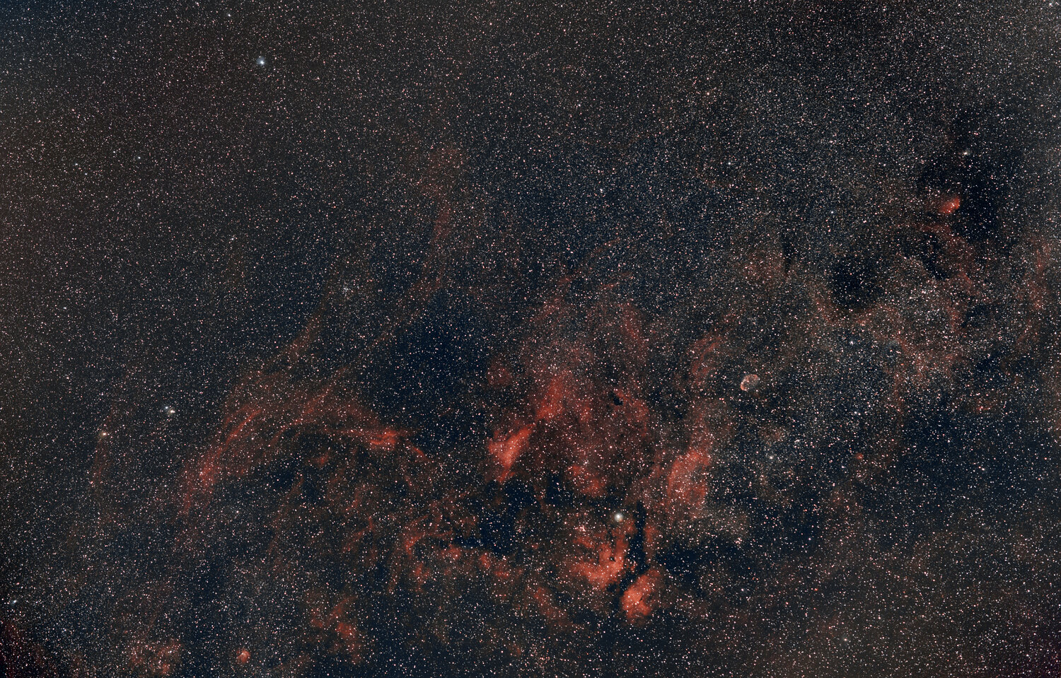

Un petit croissant le matin ça vous dit?
Nebuleuse ngc6888, compositage de 156 poses de 30s prises hier soir avec sony A7S defiltré astrodon, sensibilité 3200 iso, objectif samyang 135mm et monture skyadventurer, filtre stc astro duo narrowband, la lune était bien présente mais ce filtre ressort tellement de nebulosités (presque un philtre!!).
Empilage et traitement Siril à la sauce "Colmic".
Qu'en pensez vous?
Cdt
Modifié par vincent.v
Superbe champs! le traitement me plait beaucoup.on voit bien la nébuleuse du papillon. Je l'ai imagé pendant les vacances mais en attente d'être traitée.
Pour pinailler un peu, en regardant la full, les étoiles me paraissent un peu grosses et  légèrement déformées. problème de suivi? de MAP? ou çela vient peut-être de    l'objectif?
Tu as diaphragmé à combien?
Oui, il est possible que la mise au point soit légèrement imparfaite... Ou alors un peu de surtraitement, j'ai fait deconvolution et drizzle avec siril, peut être que cela peut provoquer ce phénomène.
J'étais en pleine ouverture à F/2.
